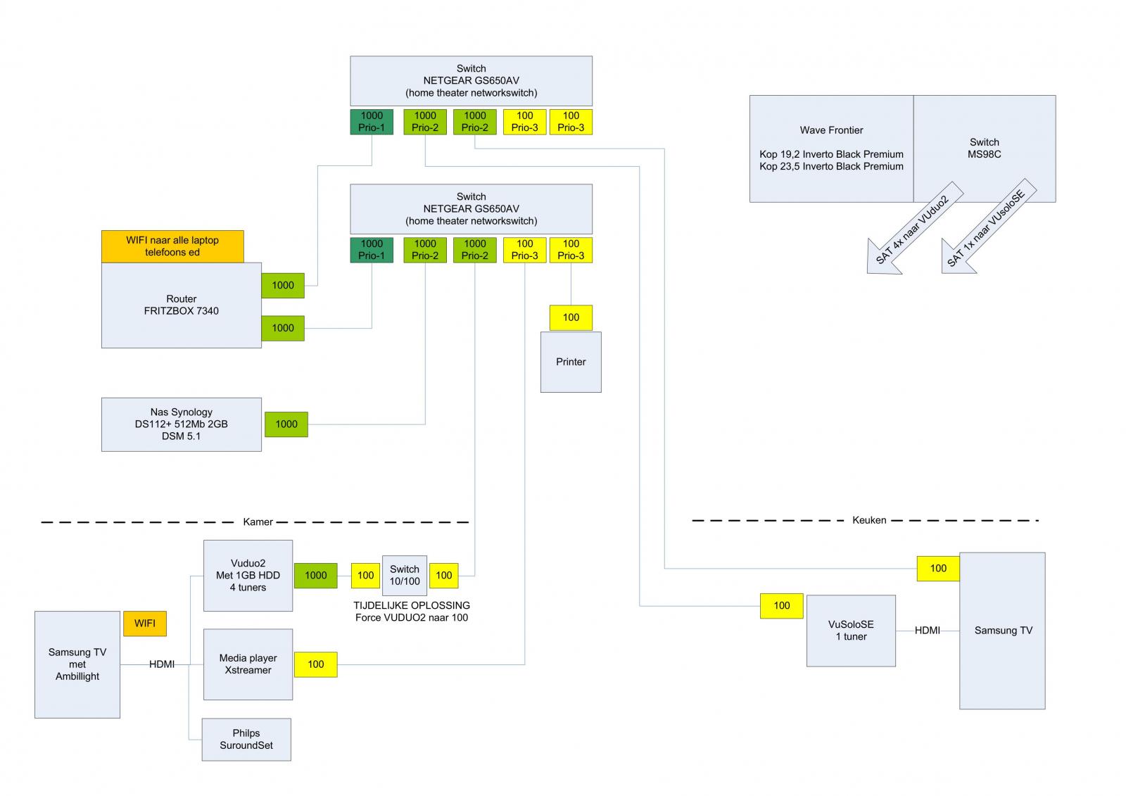

Allen alvast bedankt voor de hulp en het mee denken, ga volgende week nog even verder knutselen met de aangegeven opties. Het is niet echt nodig wat zoals de opstelling nu is werkt het goed, maar ja je moet toch een hobbie hebben.
Heb nog even de juiste configuratie op papier gezet.

Ruil die printer eens van poort met je vusolo se? Dan zitten de duo2 en de solo se op dezelfde switch en hoeft het niet eerst door je fritz naar je andere switch. Wellicht helpt dat?

Omzetten switch werkt niet, zodra ik de vuduo2 omsteek (zonder force door tussen switch) de netgear detect 1000 mb/s voor de duo2 en alles hangt.

Neen, je solo op de plek van de printer en omgekeerd, dan zitten ze beiden op 1 switch. box even uitschakelen, omprikken en weer inschakelen.

Heb getest met kortste mogelijkheid, de netgear aan de VUduo2 en Se aan de zelfde Netgear. niets anders er aan, dan bufferd de Se.
