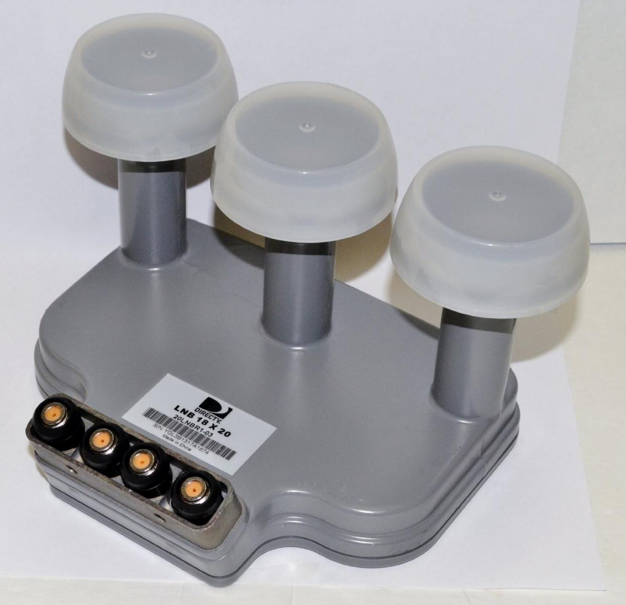

Nee, die bestaan niet want die satellieten staan veel te ver uit elkaar.

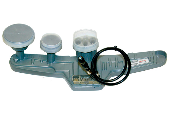

In de USA hebben ze wel van dergelijke gedrochten, zie bijlage met 5 satellietposities.

110*, 119*, and 129*

Volgens mij is die voor de 101, 110 en 119.
Dit zijn allemaal satellieten met circulaire polarisatie. Daar kun je hier dus niets mee.
En ook alleen maar het stuk Ku band van 12.2 tot 12.7 Ghz

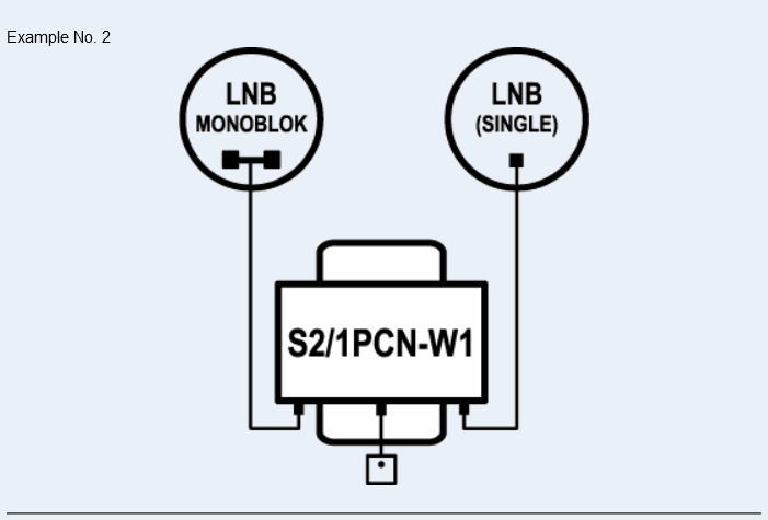

Ik schrijf dat het een 1.1 diseqc-switch is en ik heb de link naar de specificaties van de fabrikant er bij gedaan. Daar kun je ook lezen dat de switch als 1.1 switch te gebruiken is. Ze hebben zelfs een tekening in de specificaties staan dat je met deze switch een losse lnb met een monoblock kunt combineren, zie de bijlage
In de link die ik je stuurde staat ook de PDF datafile, zie:
https://www.emp-centauri.cz/pdf/1003565.pdf
Ja, je moet de 28,35-lnb als nr. 5 invoeren, let wel dat je diseqc-1.0 veranderd in diseqc 1.1 in je ontvanger.
Let wel, als je 2 aansluitngen wilt hebben voor de Astra 28,35, dan heb je 2 diseqc-switches nodig en de twin-lnb.

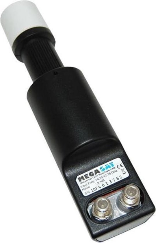

Als lnb zou ik de Megasat twin nemen.

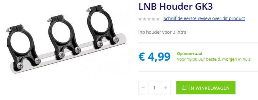

Verder heb je 2 verloopringen 23-40mm nodig.
Van 1 verloopring zaag je 2 smalle verloopringen die net zo dik zijn als de GK3-lnb-houder. Hiervan plaats je 1 smalle ring over de hals van de 23,5-kop en 1 smalle ring over de 19,2e of 13e-hals afhankelijk of de rail lang genoeg is om de 13e te halen.
In de lnb-klem die niet te verschuiven is plaats je de dikke ring en daar zet je de 28,35-lnb in op 50mm afstand h.o.h. van de 23,5-lnb.

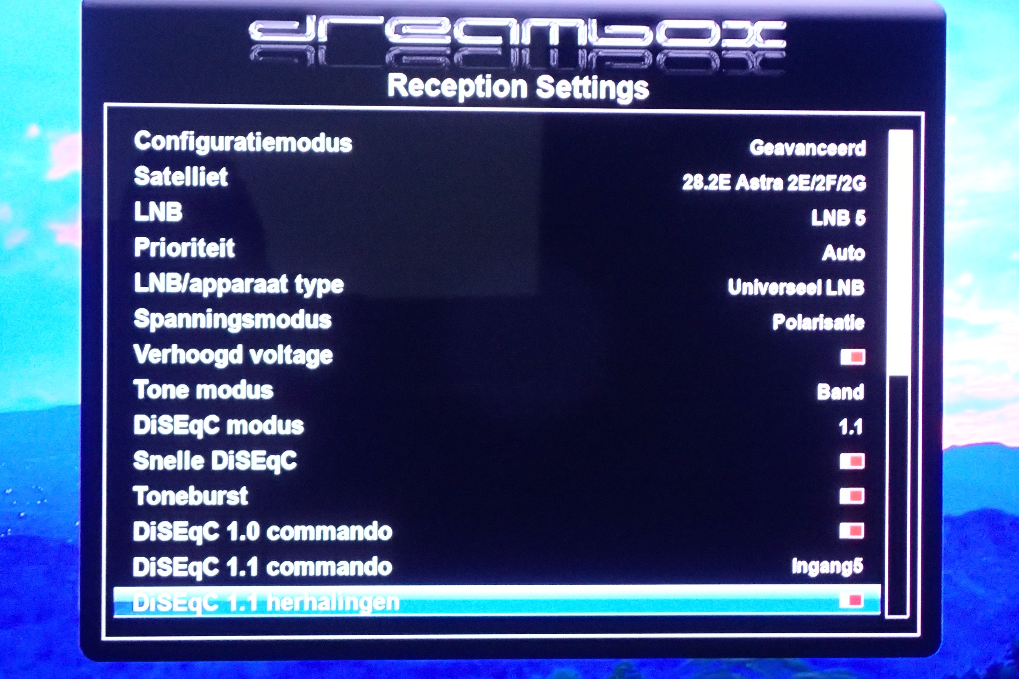

Kun je eens uitleggen hoe de settings voor de monoblok op 9, 13, 19.2, 23,5 moeten zijn (standaard diseqc1.0)
En voor de 28 (megasat)
Dank.

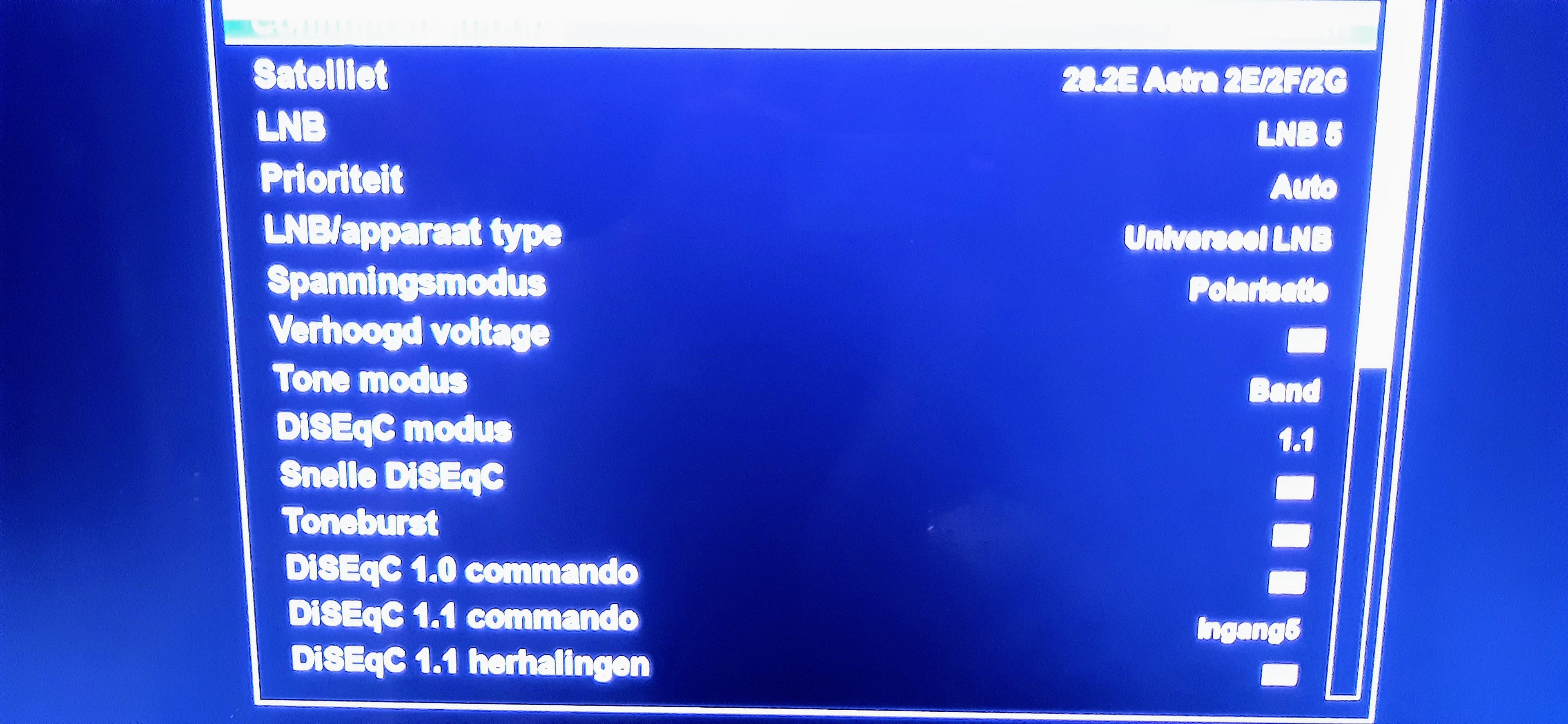

Ik weet niet hoe je het bij de Xsarius Galaxy 4k in moet stellen maar zo zou het kunnen:
lnb 1 AA input 1
lnb 2 AB input 1
lnb 3 BA input 1
lnb 4 BB input 1
lnb 5 AA input 2

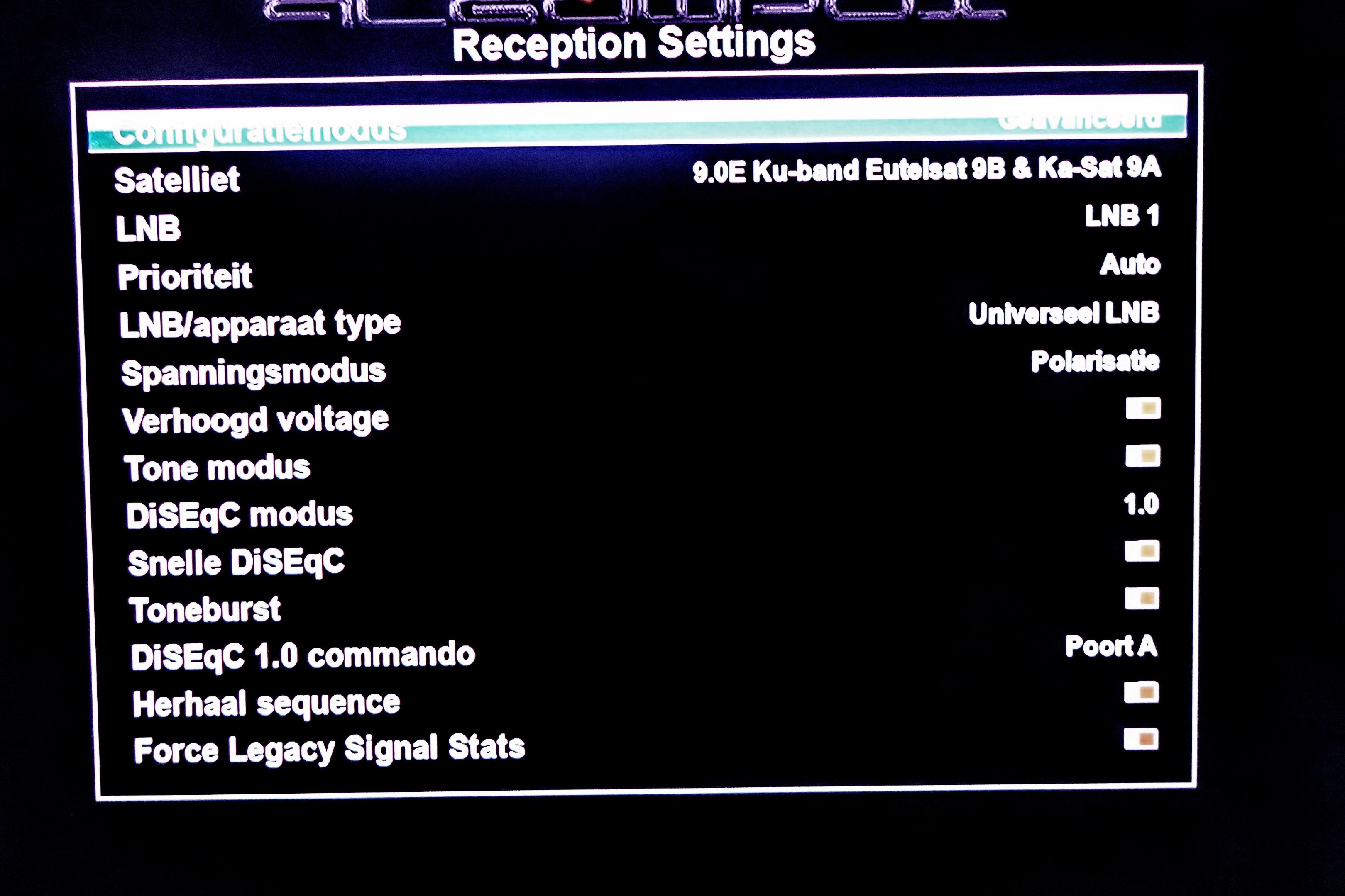

Op het plaatje van je ontvanger:
Verhoogd voltage           nee
Snelle Diseqc                   nee
Tonebrust                         nee
Diseqc 1.0 commando   nee
Diseqc 1.1 herhaling       nee

Moet die dan op diseqc 1.0 staan voor de monoblok en 1.1 voor de singel of allebei op 1.1
AA & AB etc denk ik niet dat het kan op de xsarius (openpli)
Zal deze avond eens kijken om duidelijke foto's te nemen
