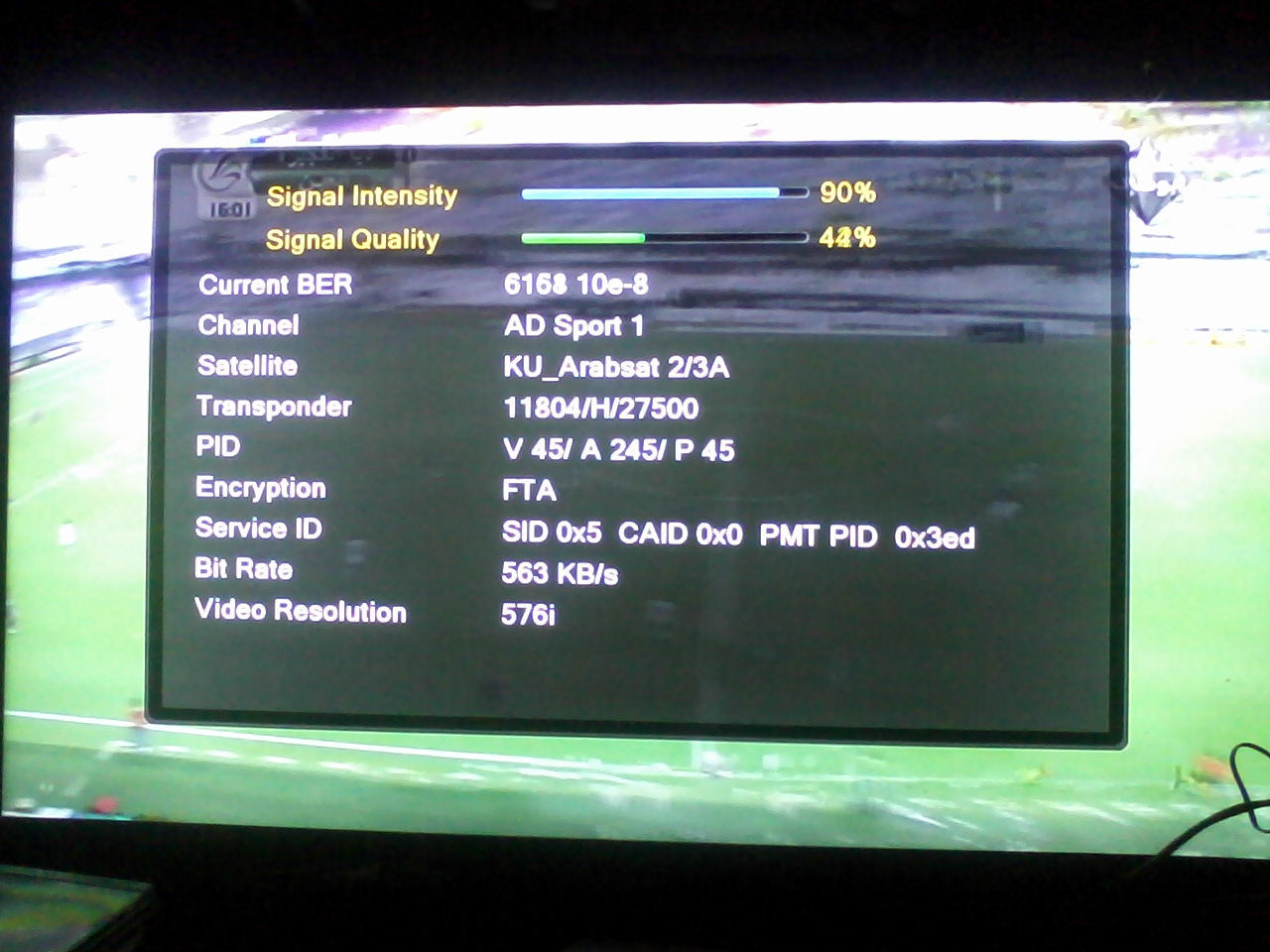

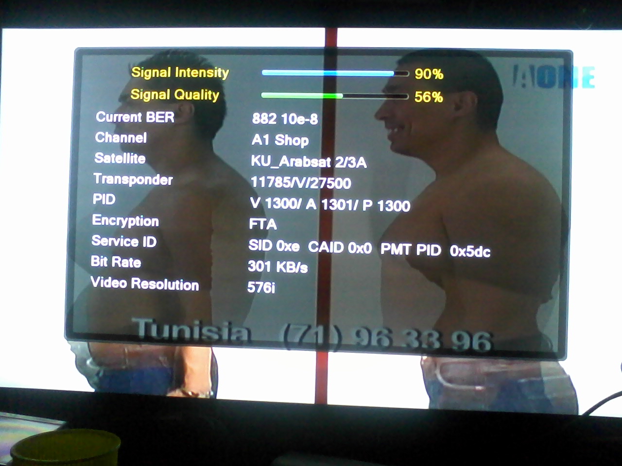

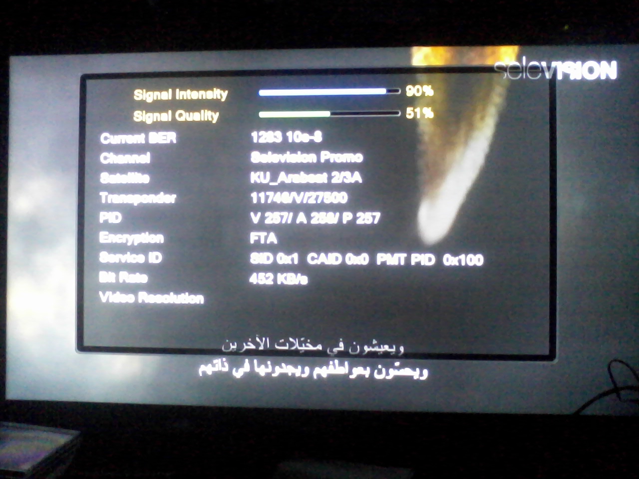

Met 120cm kan ik een paar BADR6 frequenties ontvangen , zeer afwisselend !!
Met een T90 zal je BADR6 hier de Benelux NOOIT kunnen ontvangen !!
Momenteel 11747 V & 11785 blokvrij & 11804 met enkele blokjes !!
