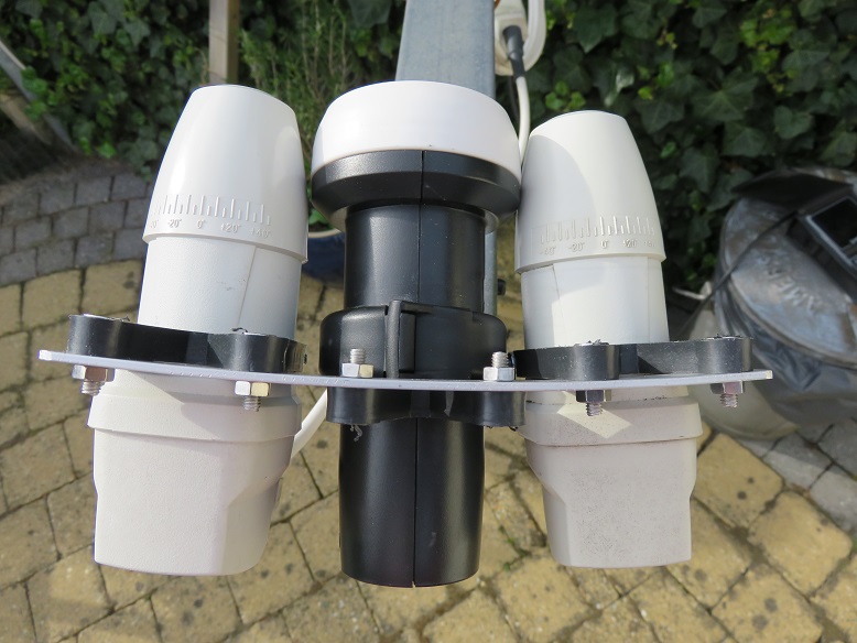

Ik heb eerst de IBU op max. signaalkwaliteit ingesteld en vastgezet in de Triax klem.
De beide Alps naar achteren schuiven leverde geen verbetering op.

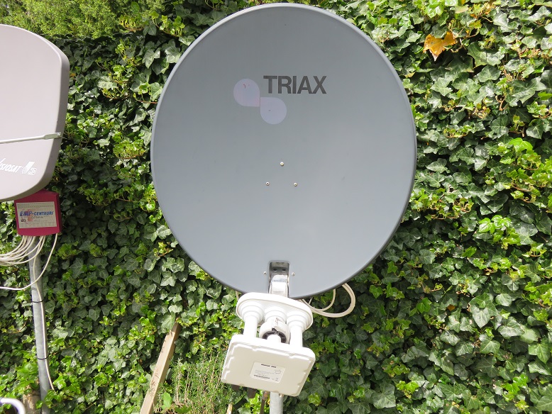

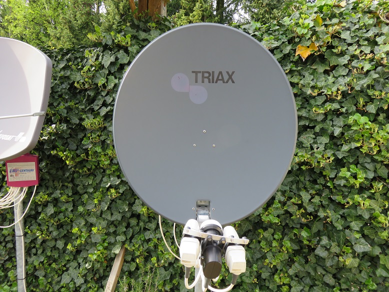

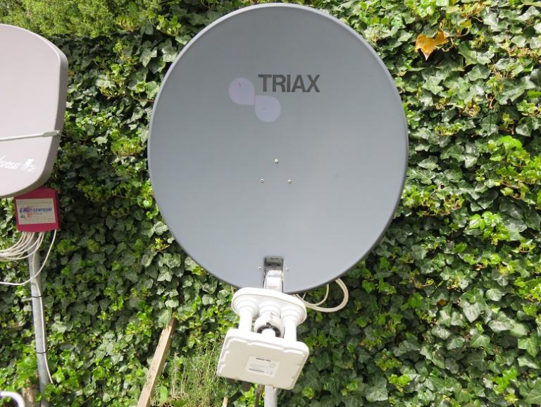

Vandaag, bij droog weer, een vergelijkings test gedaan tussen:
- CanalDigitaal Triple LNB op een Triax 64 schotel. (Optimaal afgesteld)
- DIY Triple LNB op een Triax 78 schotel.
De gemeten waarden zijn:
                                                       DIY Triple                Triple LNB
                                                         Triax 78                  Triax 64              dB
   SAT                 TP                      C/N dB     Q              C/N dB      Q       Verschil
- Astra 1  12.515 H 22.000  5/6      14.7       89               13.9       89         -0.8
- Astra 1  11.185 V 22.000  5/6      15.2       90               14.3       89         -0.9
- Astra 3  11.914 H 29.900  2/3      15.5       88               13.1       85         -2.4
- Astra 2  10.847 V 23.000  2/3      16.5       90               15.0       88         -0.9
Deze meting heb ik verricht bij een kennis !
Het is natuurlijk geen goede vergelijking i.v.m. het verschil in schotel grootte, echter de
CanalDigitaal Triple is in princiepe gemaakt voor de Triax 64.

Maar de conclusie lijkt wel gerechtvaardigd dat de Triple het op een Triax 78 beduidend beter doet.

In bericht  #17  heb ik  een type foutje gemaakt..
Hierbij de gecorrigeerde tabel.
- Astra 2  10.847 V 23.000  2/3      16.5       90               15.0       88         -1.5

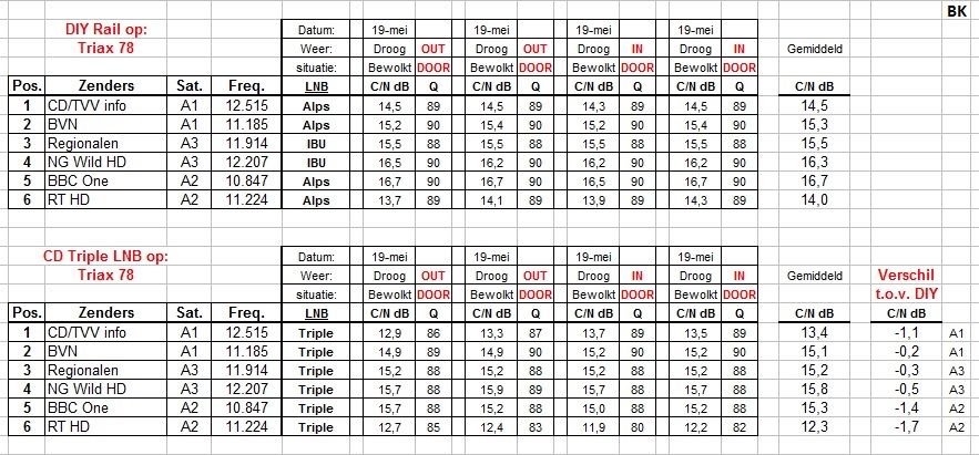

De beloofde...
Vergelijkingstest DIY Triple met CD Triple LNB op een Triax 78 schotel.
Beide configuraties heb ik op max. C/N dB en Skew ingesteld op de Astra 3 LNB.
Met beide opstellingen heb ik 4 x een test uitgevoerd. (Zie tabel met meet resultaten)
Uit de meet resultaten blijkt het volgende:
- De Astra 1 en vooral de Astra 2 LNB, v.d. CD Triple LNB,  iets te dicht bij de Astra 3 staan voor de Triax 78.
  Maar dat was al bekend omdat deze eigenlijk bestemd is voor een Triax 64.
- De DIY rail, met de Alps en IBU LNB's, is duidelijk in het voordeel vanwege de betere afstanden
  en het onderling kunnen afstellen v.d. skew per LNB.
- De IBU LNB toch weer meer scoort. :)
Ik zal nog meerdere testen uitvoeren en daarbij ook de CD Triple LNB, op een Triax 64, daarbij betrekken.
Met deze test wordt dan meer duidelijk wat de winst is als deze op een Triax 78 wordt gemonteerd.
Suggesties en commentaar, positief of negatief, zie ik met belangstelling tegemoet !

Beste Ben
Duidelijk komt naar voren dat ook de triple-lnb van CanalDigitaal op een Triax 78 beter presteert dan op een Triax 64, zeker voor de middelste lnb, de Astra 23,5.
De Inverto Black Ultra is natuurlijk duidelijk de winnaar voor de Astra 23,5 wat voor de meeste mensen toch het belangrijkste is. Maar ook is duidelijk te zien dat de DIY Rail voor de twee buitenste lnb's beter presteren dan de triple-lnb op een Triax 64 en Triax 78. In het eerste geval door de grotere schotel en in het tweede geval door de betere afstand van de lnb's.
Al met al zijn deze drie losse lnb's zeker de moeite waard voor mensen die een Triax 88 te groot vinden en een Triax 64 te klein vinden. Voor degene die vier aansluitingen willen hebben is de triple-lnb misschien toch nog het overwegen waard op een Triax 78 omdat je daar redelijk goedkoop mee uit bent en het eenvoudig te monteren is. Voor mensen die twee aansluitingen voldoende vinden, is deze DIY Rail iets beter.

@Sprietje,
Voor meer aansluitingen is het Inderdaad meer werk met kabeltjes en DiSEqc switches t.o.v. de CD Triple LNB
waar de 4 DiSEqC switches al netjes zijn ingebouwd.
Mijn doelstelling was ook niet direct in die richting maar hooguit in de twin uitvoering en dat is technisch qua prijs nog goed te doen.
In ieder geval had ik hiermee wel tegelijk een goede testcase om deze eens met elkaar te vergelijken.
Het belangrijkste, wat hieruit naar voren komt, is dat je met de losse LNB's, onafhankelijk, de skew in kan stellen en
daarmee een behoorlijke winst boekt.

Beste Ben
Het is een heel interessant onderwerp wat je gemaakt hebt. Daar ding ik dus niets op af maar je moet het natuurlijk ook eens van de financiële kant bekijken.
Ik denk dat een aantal mensen al wel gezien heeft dat als je 3 losse lnb's op een rail gaat maken en je wilt 4 aansluitingen hebben, dit een dure oplossing is, temeer omdat de CanalDigitaal triple-lnb al voor €80,- te koop is in Nederland.
Met 3 quad-lnb's en 4 stuk 4/1-diseqc-switches, ben je veel duurder uit.
Dan denken misschien mensen die aan 1 aansluiting voldoende hebben, dit is voor mij een goede en goedkope oplossing. Bedenk dan echter wel dat de triple-lnb ook met 1 aansluiting te koop is. Het is de Inverto IDLM-SINM20-TRPMN-8PP. Deze is in Duitsland al te koop voor €24,90.
Inverto prijst deze triple-lnb dan wel aan voor de ontvangst voor de 13°E+16°E+19.2°E voor een 85cm- schotel, maar de maatvoering is precies hetzelfde als de Triple-lnb van CanalDigitaal, zie: http://www.inverto.tv/products/product.php?section=1&id=262
en
http://www.inverto.tv/products/product.php?section=1&id=263
Zelfs voor €25,- is het bijna niet mogelijk drie single-lnb's te kopen en een diseqc-switch. Uit financieel oogpunt hoef je dus de DIY Triple-lnb niet te maken. Je doet het dan omdat hij net wat beter presteert dan een triple-lnb op een Triax 78.
