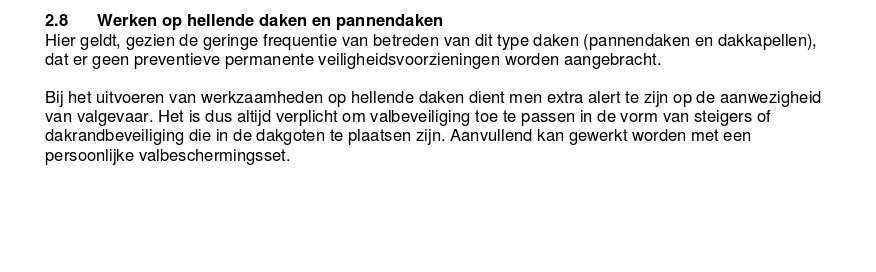

Johan45 Geplaatst: 21 mei 2015 Geplaatst: 21 mei 2015 Doe je ook nog wat aan valbescherming als je daar boven bezig bent.? Of neem je gewoon de gok dat het wel goed zal gaan als je ongewild naar beneden komt. Vult u rustig aan !!!

Tonskidutch Geplaatst: 21 mei 2015 Geplaatst: 21 mei 2015 (aangepast) Doe je ook nog wat aan valbescherming als je daar boven bezig bent.? Of neem je gewoon de gok dat het wel goed zal gaan als je ongewild naar beneden komt. eigenlijk moet dat... werk je met materiaal uit één stuk zwaarder dan 25 kilogram ben je zelfs verplicht een electrische of hydraulische hef inrichting te gebruiken, want daar mee klimmen aan de steiger mag de verzekerde werknemer namelijk ook niet er is veel te lezen om het naar wens van de verzekering te doen die betaald namelijk niet als je de voorschriften niet nakomt. Bij elke nieuwbouw woning die men aankoopt vraagt men een onderhoud plan tevens met montage voorschriften voor beschadigde pannen, waarvan men er zeker 10 van op voorraad krijgt. (onderstaand, de tijdelijke nokverankering voor de valbeveiliging, leuk als je die dus eerst moet gaan aanbrengen zonder kraan ) 21 mei 2015 aangepast door Tonskidutch BOMBS Faithless, Harry Collier

Johan45 Geplaatst: 21 mei 2015 Geplaatst: 21 mei 2015 eigenlijk moet dat... werk je met materiaal uit één stuk zwaarder dan 25 kilogram ben je zelfs verplicht een electrische of hydraulische hef inrichting te gebruiken, want daar mee klimmen aan de steiger mag de verzekerde werknemer namelijk ook niet er is veel te lezen om het naar wens van de verzekering te doen die betaald namelijk niet als je de voorschriften niet nakomt. Bij elke nieuwbouw woning die men aankoopt vraagt men een onderhoud plan tevens met montage voorschriften voor beschadigde pannen, waarvan men er zeker 10 van op voorraad krijgt. (onderstaand, de tijdelijke nokverankering voor de valbeveiliging, leuk als je die dus eerst moet gaan aanbrengen zonder kraan ) Vandaar mijn vraag aan Sprietje. Ik was wel benieuwd of er gebruik gemaakt wordt van een valharnas. Vult u rustig aan !!!
