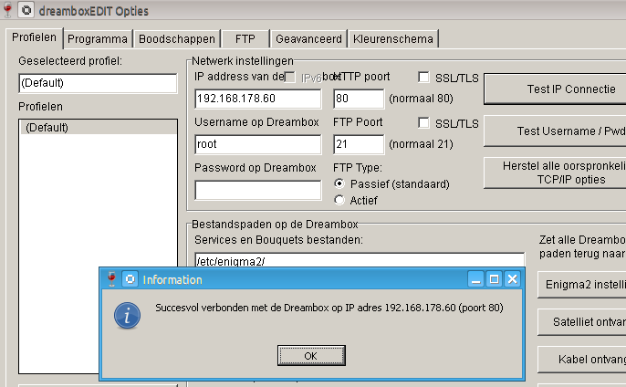

Hallo,
Ik probeer een nieuwe zenderlijst in mijn VU+ Duo te plaatsen, maar Dreambox Edit krijgt geen verbinding met de box. Doe ik een verbindingstest dan legt hij wel contact, controle van inlog en password verloopt ook goed. FTP poort staat op 21. Met mijn pc kan ik zo in de Duo, maar met Dreambox Edit lukt het maar steeds niet.
Iemand een oplossing??

Gebruikersnaam "root" en GEEN password (dus leeglaten) (bij de VU normaal gesproken).
Na die reparatie toch nog ff proberen wellicht.

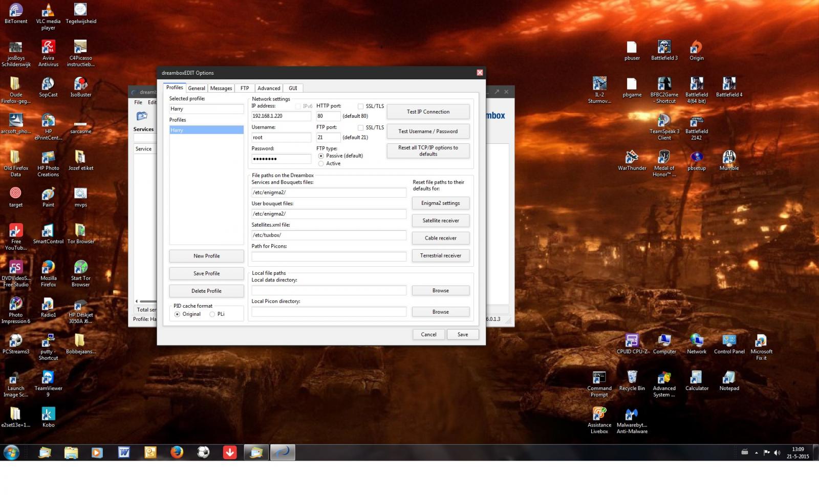

Ik heb op 12 maart 2015 de (toen) laatste OpenPli 4 opgezet. En na die datum ook nog eens met DreamboxEdit de zenderlijst vervangen. Allemaal op de box met inlog:root en password:dreambox. Op 23 maart moest de box naar de reparateur en rond de 27e werd die teruggestuurd. Mijn firewall laat de dreamboxedit gewoon door. Het moet dus aan het password liggen. Inlog:root en geen password pakt ie ook niet.
iig hier mijn instellingen;
Ja, die melding krijg ik ook als ik op de IP verbinding klik. Heb dezelfde instellingen. Het gaat bij mij mis als ik op de test Username/Pwd klik. Dan krijg ik geen verbinding meer.
