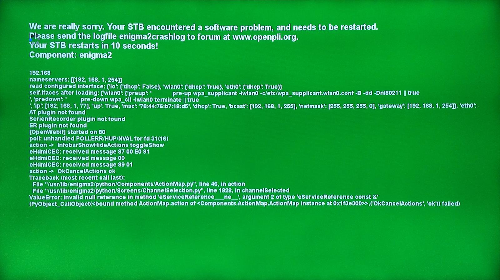

Gisteren de ontvanger aan gesloten en vanmorgen al het volgende probleem.
Bij het zappen kreeg ik een groen scherm te zien met de mededeling dat mijn STB een software probleem had gedetecteerd en binnen 10 seconden zou worden herstart. Ondertussen zit ik al een half uur naar dit groene scherm te kijken en heb de receiver zelf al na een kwartier d.m.v. het knopje achterop al eens uit en weer aan gedaan, maar dan weer krijg ik dat scherm te zien. Gisteravond heb ik dit scherm al eens eerder tijdens het zappen voorbij zien komen, maar kon daarna weer binnen een paar seconden verder kijken.

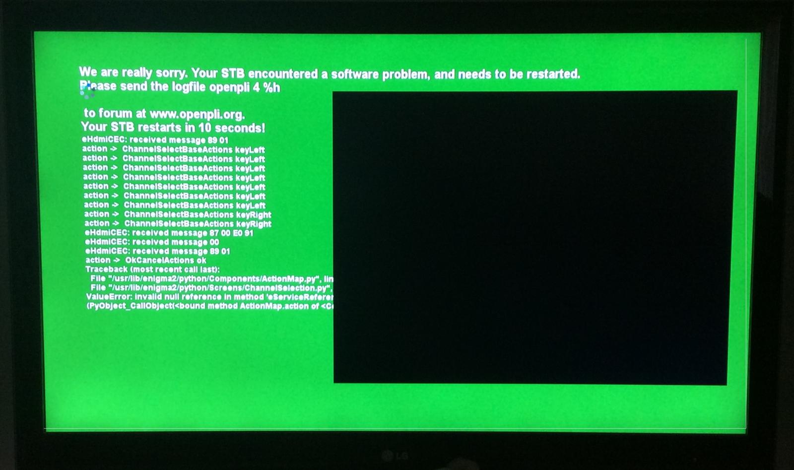

Voorts maak ik me zorgen over de authenticiteit van de Dreambox. Zie eerste regel OpenPli error screen OpenPli 4 %h. Lijkt mij een gepatchte versie voor SIM 2.1 of E-Star...

Ik heb de VU+ Duo2 afgelopen maandag nieuw gekocht en het enige wat ik er zover mee gedaan heb, is dat ik na de nieuwe T90-schotel heb uitgericht, op de receiver met de diseqc-instellingen ben wezen stoeien. Toen ik daarna beeld had heb ik hooguit een zo'n anderhalf uur over de zender gezapt, waarna ineens dat groene beeld tevoorschijn kwam en niet meer weg wilde. Ik mag aannemen dat ik ermee terug kan gaan naar de winkel en dat zij er op z'n minst even naar kunnen kijken.
Als het groene beeld verschijnt is de tekst op het scherm nog helemaal te lezen, maar na zo'n 5 seconde komt er zo'n zwart vlak in beeld zoals in m'n eerste post te zien is. Ik heb net even snel een foto gemaakt, voordat het zwarte vlak tevoorschijn kwam. Wellicht dan jullie daar nog iets uit kunnen halen.
