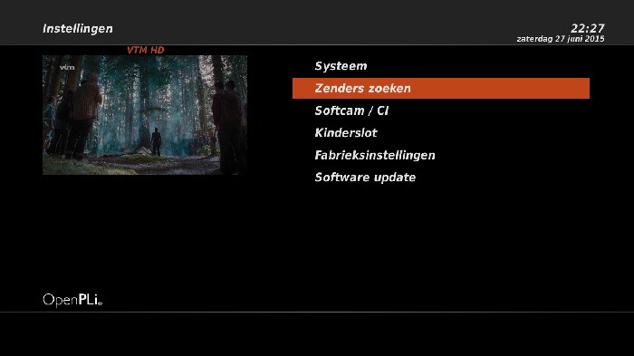

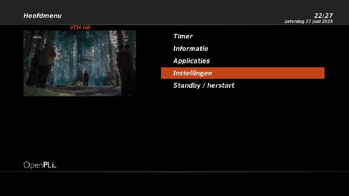

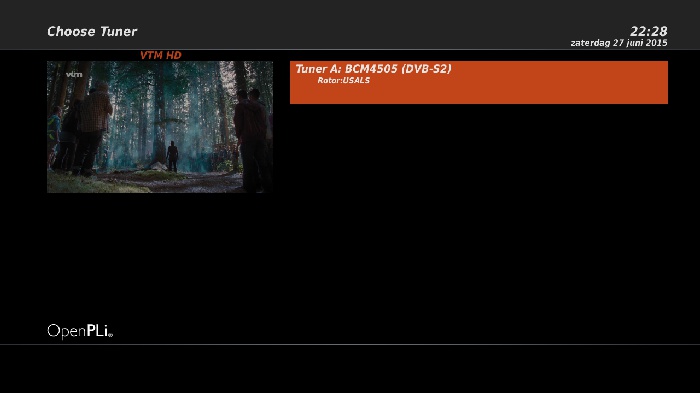

menu  instellingen ok zender zoeken ok tuner configuratie ok enz
zie afbeelding
zie afbeelding

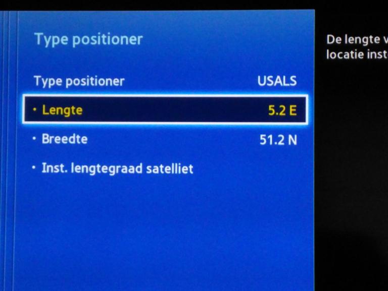

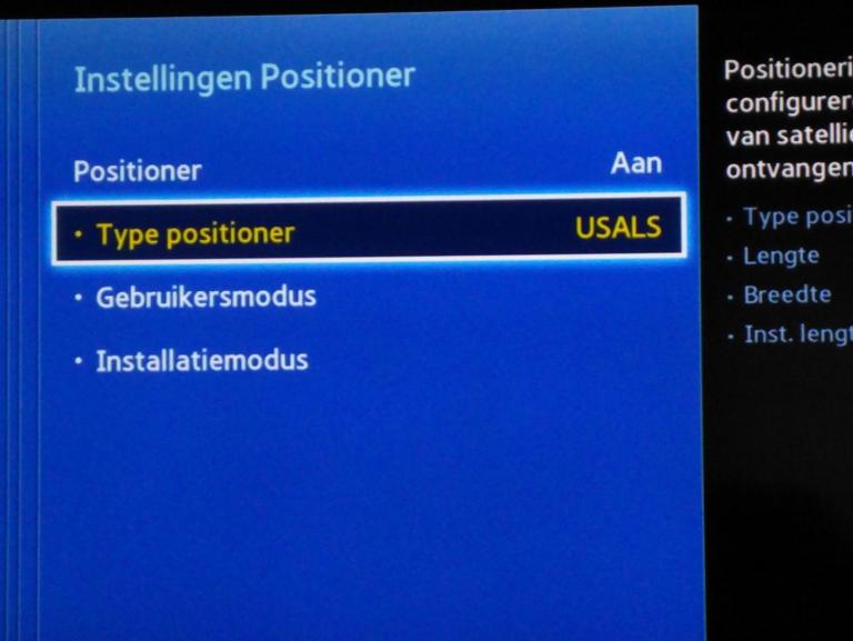

de mijne is op google maps 53'11'38.6''N 7'00'22.6'E hoe zou ik dat in moeten vullen dan bij mij?

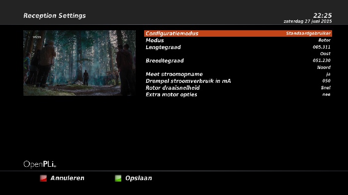

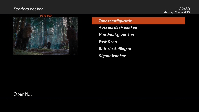

ga eens naar setup..dan
bij servis searching ok dan motor setup ..ok
daar ga je het dan verder invullen
kijk natuurlijk eerst op velke graden het nu staat
je kan het beste met een 0.5° meer of minder instellen tot je het meeste signaal hebt

waar vindt ik die setup. hebje een afbeelding? en waar moet ik kijken voor de graden bij de schotel zelf of en de ontvanger?

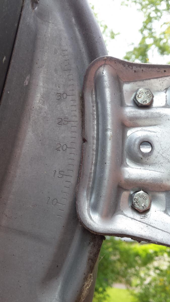

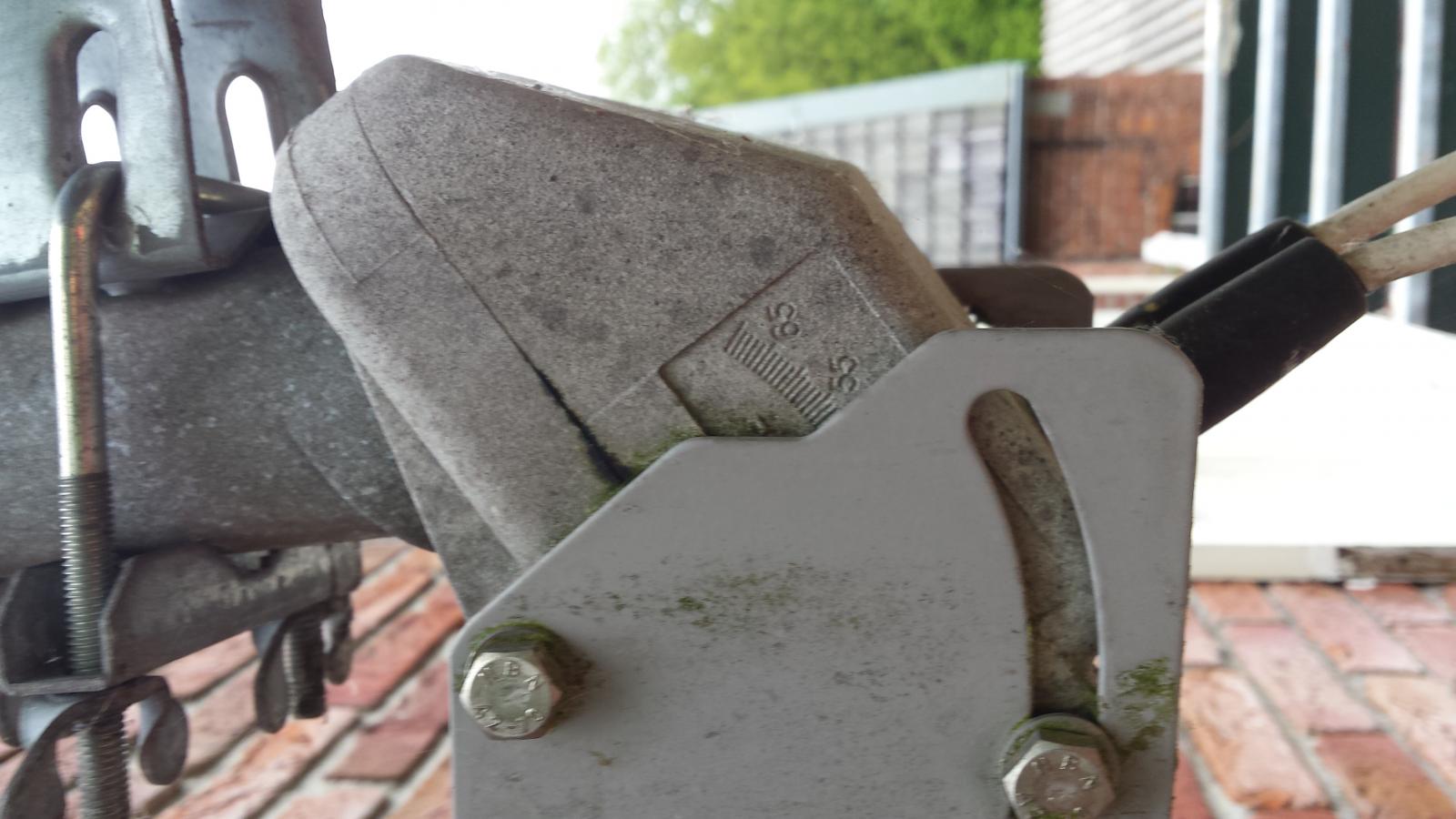

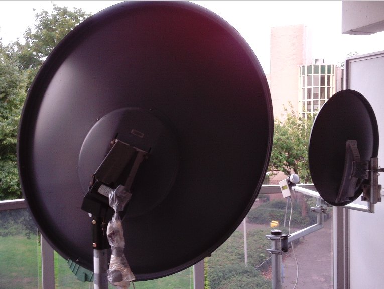

net even buiten geweest bij de schotel. wat mij opvalt is dat de as van de motor wel wat speling heeft.is dat normaal?

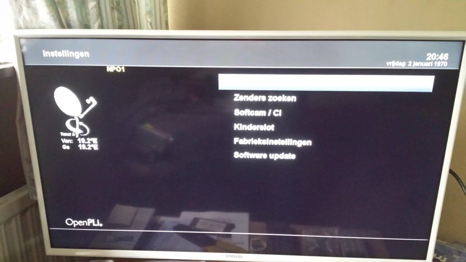

ik kan het niet vinden mijn menu ziet er zo uit. ik zou niet weten waar ik moet kijken.
