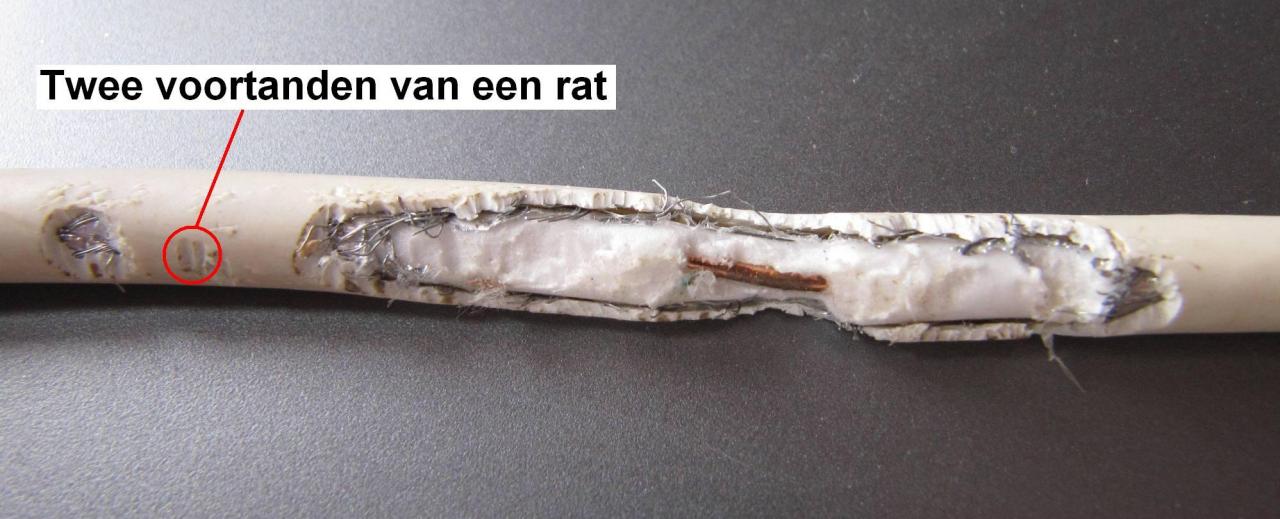

Je kunt ook een stuk coaxkabel buiten leggen en wachten totdat de ratten er aan gebeten hebben, zie bijlage. Dan kun je het ook meten als je er maar zorgt dat de buitenmantel draadjes geen  verbinding maken met de middenader.
