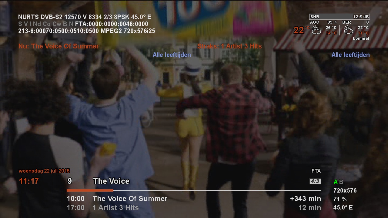

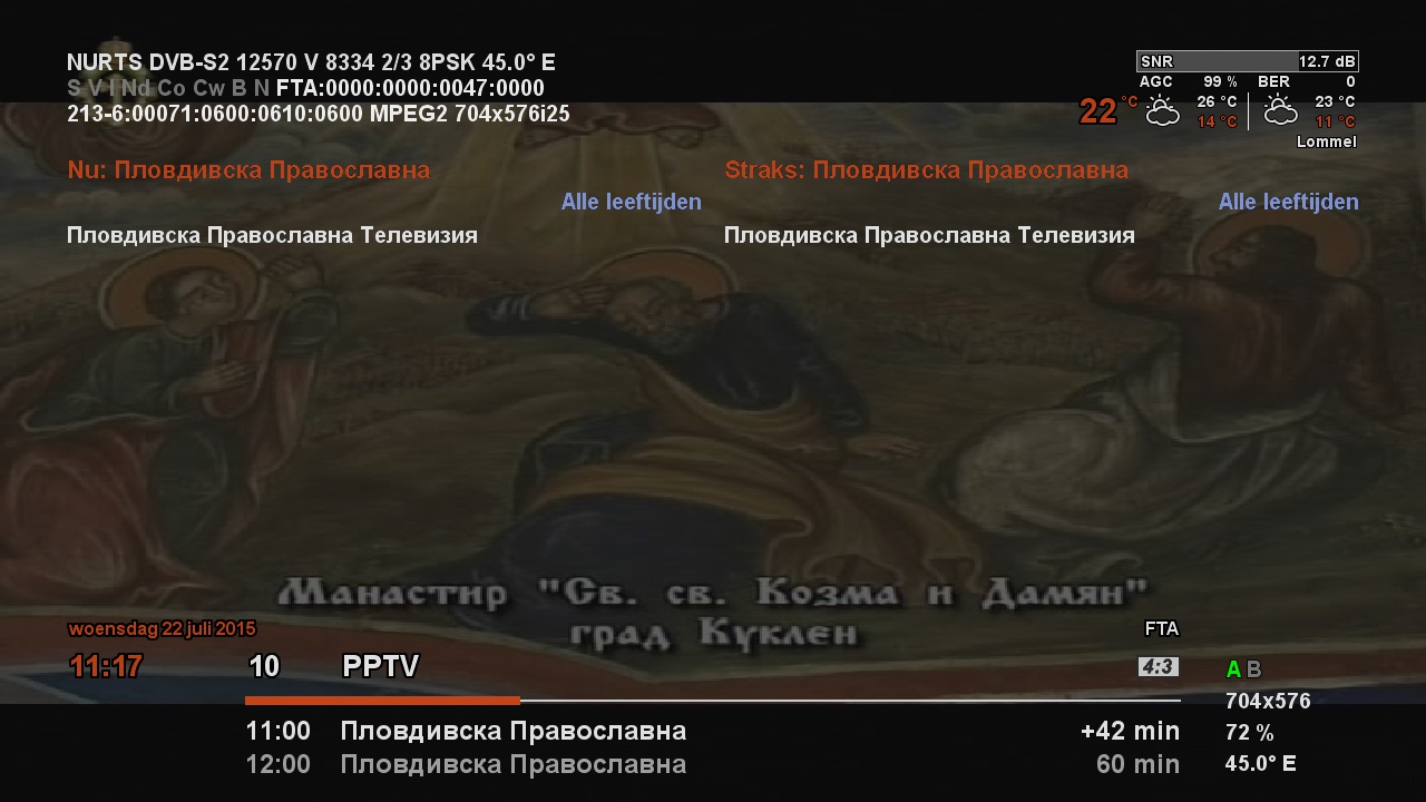

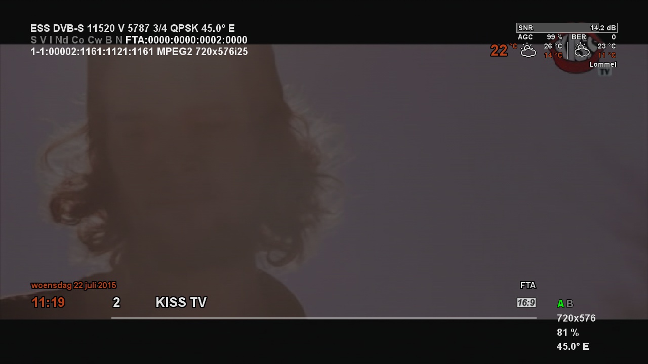

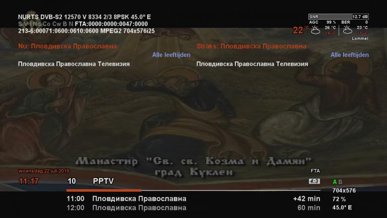

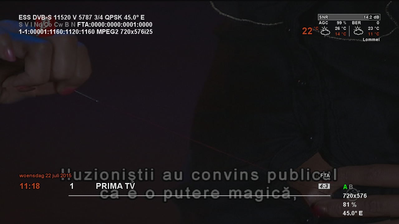

Hier wat vb
dit is met de dream 8000 genomen en geeft minder signaal waarde dan vb,maxdigital xp1000
post-41606-0-60267300-1437556848_thumb.jpgpost-41606-0-51526300-1437556849_thumb.jpgpost-41606-0-06806200-1437556850_thumb.jpgpost-41606-0-44326800-1437556850_thumb.jpg
