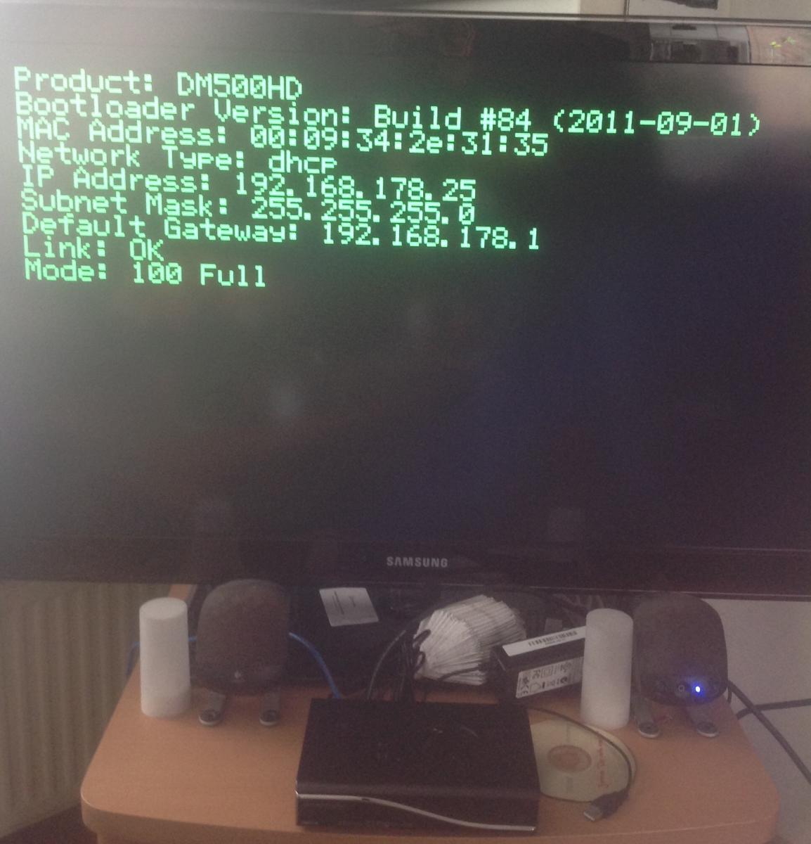

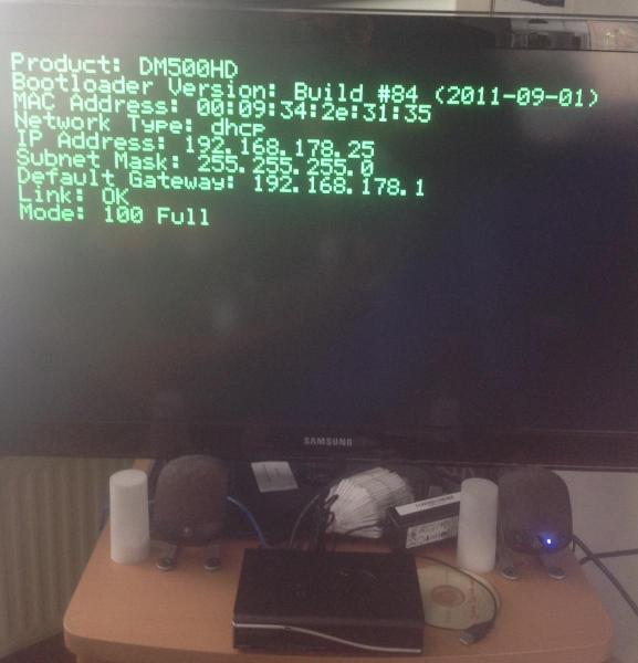

smetje limb.BE Geplaatst: 26 juli 2015 Geplaatst: 26 juli 2015 (aangepast) als je hem nu van de spanning haalt en terug opstart wat zie je dan op je tv scherm laad anders deze seconstage er eens terug in en waarom zie ik in jou foto dat je er geen netwerk hebt aanhangen ? dreambox-secondstage_84-r12.0_dm500hd.rar 26 juli 2015 aangepast door smetje limb.BE Db. 900UHD 2X. 4x twin lnb 1x bosat 1.50m .Dreambox 7020hd v1& v2 . Dreambox 800 Db 8000 1x. Db 800se Db 2X 500HD Sab unix triple 2x. Xsarius Galaxy 4K. Gigablue trio. Gigablue Quad Plus. Zgemma H7 Cabel en Sat Samsung UE65MU7070 4K Ultra HD Smart LED Samsung UE46F6650SSXXN led 1x LG 60"lb 870v

Gast Mimisiku Geplaatst: 26 juli 2015 Geplaatst: 26 juli 2015 Dat is de grootste kracht van de Chinezen. De neppers zien er van buiten als echt uit... Dat is natuurlijk ook de grote truc... Goedkoop produceren en (te) duur verkopen.. Daarin zit de winst.. De DM500HD heeft geen display dus daaraan zie je al niks.. Enige manier is om de box te starten met de standby toets ingedrukt. Op de TV verschijnt dan een overzichtsdcherm. Deze zou dan bootloader #84 moeten hebben.. Als je een DM500HD nieuw koopt staat daar ALTIJD een Dream Multimedia image op. Daarin zit ook de Genuine Dreambox plugin om de echtheid te testen...
