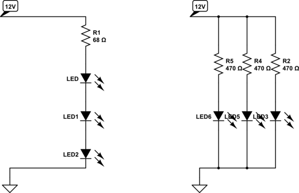

Ik wilde bij ons in de boot een schakel paneel maken met led's.
De standaard lees zijn volgensmij 1,5 volt hoe kan ik deze het beste schakelen op de 12 volt van de boot.
Let wel op dat bij het laden van uit de dynamo de spanning wat hoger word.

Voor alle duidelijkheid, elke kleur en ook de diameter heeft eigenlijk zijn eigen forward voltage.
Maar in basis met kleine LED's is een voorschakel weerstand van 470 ohm voldoende.
Of je sluit een aantal in serie, dat is ook een optie.

Beter natuurlijk met een constante stroombron.
Voor pakweg euro 3,50 ben je de man.

Ik neem aan dat als e het over LED hebt dat je dan kleine LED'jes bedoelt zoals in onderstaande afbeelding?
En niet 12V verlichting voor in de keuken?

Ja die led's anders word het een heel groot schakel paneel

Ja precies, ik kreeg het idee dat focus103 LED verlichting voor in camper / boot bedoelde. En dat zou ook nog kunnen want ik weet niet precies wat je bedoelt met een schakelpaneel. Maar nu is het duidelijk.
Dan zou ik de LED aansturen met een constante stroombron.
Wil je een link naar een leverancier via PM?
Als je 1 weet dan graag, is het ook verstandig om een 12v spannings regelaar aan de negatieve kant er tussen te zetten.

Ik volg je niet.
Stel je voor de dynamo die gaat kapot dan kan er zo 15 volt op de led's komen te staan.
Alle led's moeten via de + geschakeld worden.
Als ik nu een 12v spannings regelaar op de - zet dan is alles direct beveiligd tegen overspanning.

ik had ooit eens problemen met leds in de drukknop van een deurbel, die knalden er altijd uit (spoel)
Die heb ik beveiligd met een varistor, sindsdien geen enkele led meer kapot.
Oké en welke zou ik moet gebruiken en dan aan de negatieve of positieve kant.
Negatieve kant is makkelijker anders moet elke led er 1 hebben.

Dit gaat niet de goede kant op.
De drivers waar ik het over heb kunnen kortsluitvast zijn en hebben een ingangsspanning van 10 tot 30 volt.
Geen enkel probleem dus.
Een goede driver kopen, aantal LED's in serie en klaar.
Enig punt is dat er met slechts 12 volt een beperkt aantal LED's aangestuurd kunnen worden.Maar zo'n driver kost haast niets.
