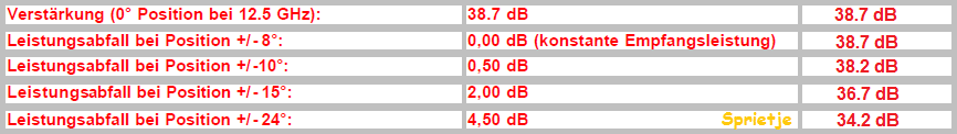

Welke lnb in het midden moet, hangt af van welke satellieten je wilt ontvangen. Bedenk wel dat hoe verder de lnb's uit het midden komen te staan, de versterking van de schotel minder wordt, zie bijlage.
Goed dat je me wijst op de verzwakking als LNB verder uit het midden komen te staan.
Hier heb ik nog niet bij stil gestaan. Zal ik meenemen in mijn overweging.
