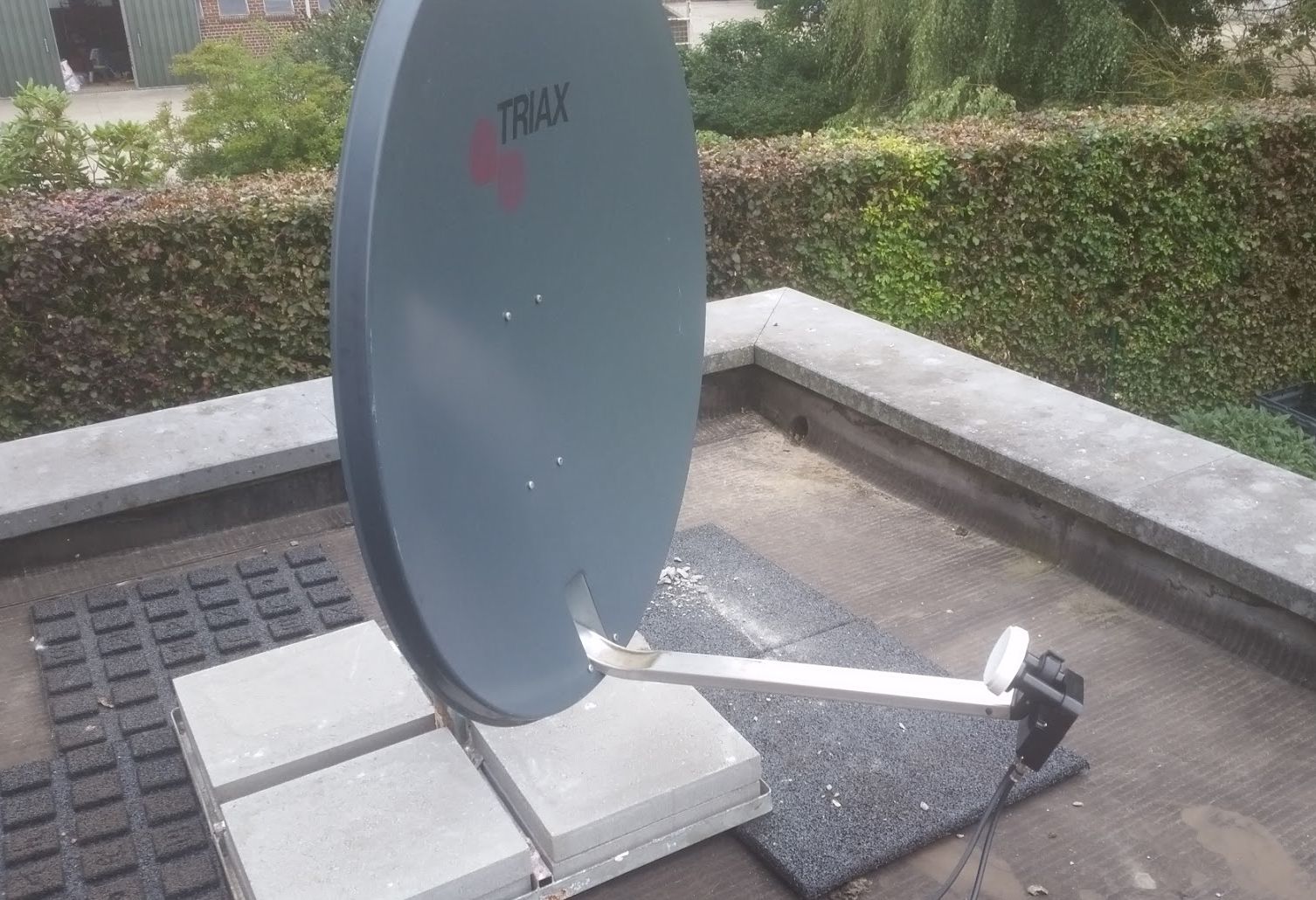

Voor een Triax 88 moet je een tegelvoet nemen waar vier tegels van 40x60cm in liggen. Een tegelvoet van vier tegels van 30x30cm is veel te klein.
Ook moet je er voor zorgen dat de onderzijde van de schotel niet meer dan 20cm boven de tegels staat.

Ik zal de schotel zo laag mogelijk op de voet proberen te monteren.
En ik heb alvast een Duo Twin LNB monoblock besteld voor een 80cm schotel zodat ik het mij gemakkelijker maak om een goede afregeling te krijgen.
aangepast door Timdeh
Ik heb nu alles gemonteerd.
De Triax 88 netjes gemonteerd op de tegelvoet. Met rubberen matten de schuine afloop van het plat dak gecompenseerd.  Eerst met een single LNB op Astra 3 uitgericht, daarna de LNB vervangen door de monoblock. Nu  17dB - 100% SNR op de Astra 3. Astra 1 heeft 16dB en 100% SNR.
Met de Multytenne had ik 65% SNR en 10,72dB op Astra 3. En nu wachten op de eerste regenbui en hopen dat er geen uitval meer is! :-)
(Foto in bijlage toont nog de LNB verkeerd gemonteerd ;-) )

Dit ziet er mooi uit. Met 8 tegels van 30x30cm staat hij natuurlijk een stuk stabieler dan met 4 tegels.
Heb je de schotel afgesteld met een vochtige zeem over de lnb's want met 100% aanduiding kun je niet bepalen of hij echt optimaal staat uitgericht. Met een vochtige zeem breng te het percentage SNR ongeveer 20% omlaag zodat je de schotel wel 100% goed kunt afstellen.
Nog niet geprobeerd met de vochtige zeem. Zal ik zeker doen,
De schotel/voet/single lnb heb ik overgenomen van iemand anders. Wat ik wel nog zou willen doen, is de Triax arm beter fixeren zodat hij minder gemakkelijk te liften valt. Nu rust de arm precies door zijn eigen gewicht naar beneden. Mijn coaxkabels moet ik wel nog met kabelbinders fixeren aan de arm.
En mijn indruk van het geheel is dat alles (schotel - arm) wel minder vast/stijf aanvoelt als de Multytenne. Het is afwachten hoe goed alles een windvlaag/regenbui doorstaat alvorens.
Over de tegelvoet maak ik me minder zorgen. Die is goed stabiel.

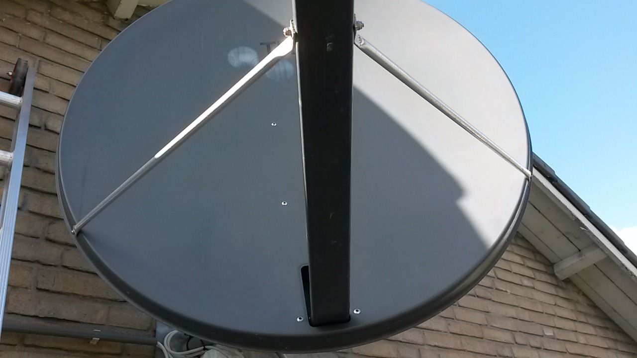

voor die windvlagen adviseer ik je toch 2 schoren erop te zetten dat maakt de triax een flink stuk stabieler
als het dan hard waait dan slingert je lnbarm een stuk minder
hier heb ik het dito gedaan en vind dat hij nu een stuk steviger inmekaar zit

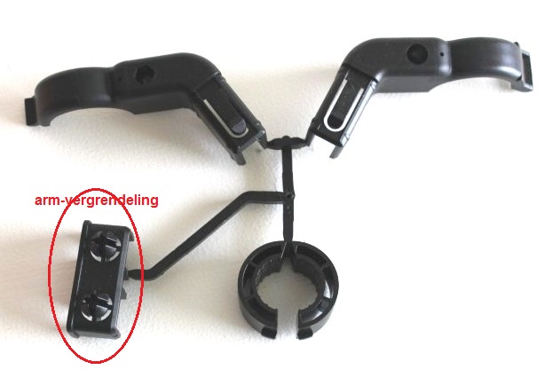

Nou dat is niet helemaal waar hoor Timdeh dat de arm door zijn eigen gewicht naar beneden hangt. Er zit een vergrendeling op, zie bijlage.
Die vier conische segmenten worden naar elkaar toegedrukt als je de arm omlaag drukt en klikken dan in de twee gaatjes die in schotelhouder zitten. Met enige kracht moet je die arm ook weer uit zijn vergrendeling trekken.
Heb je hem misschien niet goed in zijn vergrendeling gedrukt? Dan kun je de elevatie van de schotel gerust opnieuw gaan afstellen.

Sprietje & Blackeyes,
De armvergrendeling zit er ingeklikt op de achterkant, maar het heeft al wat speling/slijtage aan de "4-delige zwarte segmenten". Ze klemmen niet echt stevig. De arm blijft beweegbaar
Ik overweeg wel om zo'n schoren te monteren, maar ben nog op zoek naar een manier om dit zonder te lassen te doen. Alsook zou dit ergens regelbaar moeten zijn zodat ik de elevatie nog lichtjes kan aanpassen.
edit:
Via Google-search probeer ik te zoeken op 'schoren triax' en ik kom wel topics tegen waarin het advies gegeven wordt, maar zijn er topics die specifiek behandelen hoe je zoiets doet? (zonder te lassen... )?

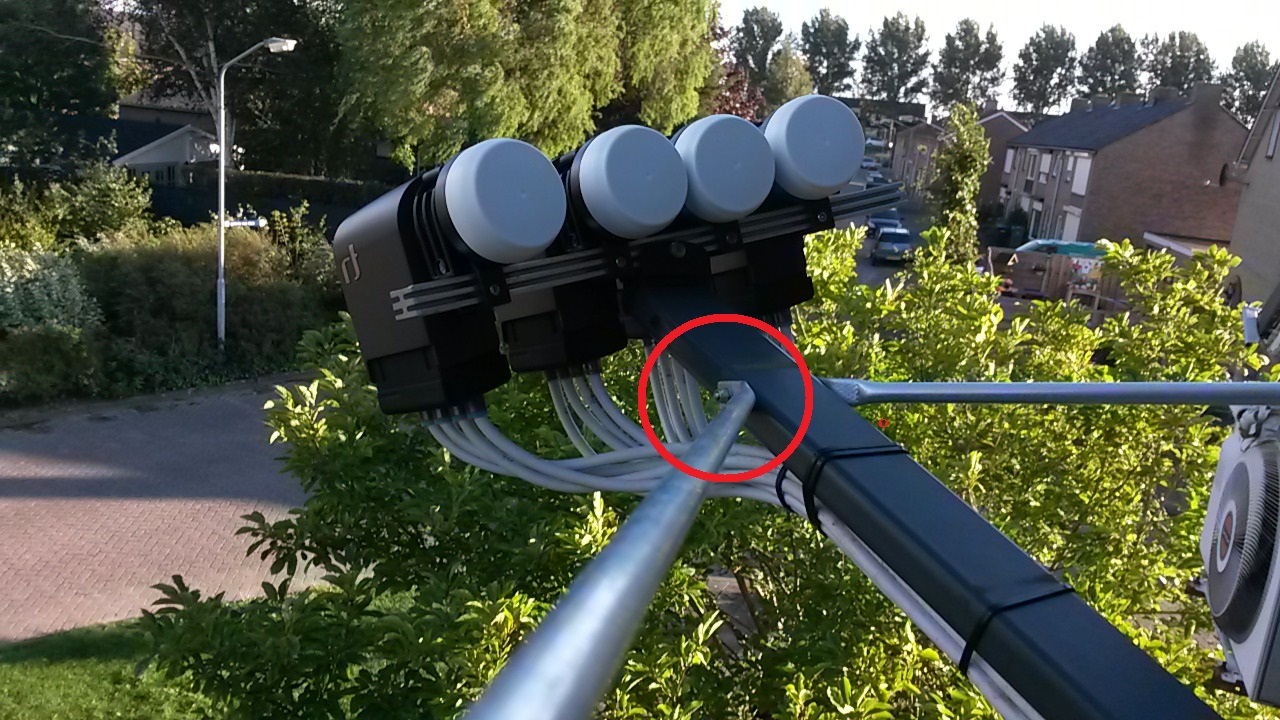

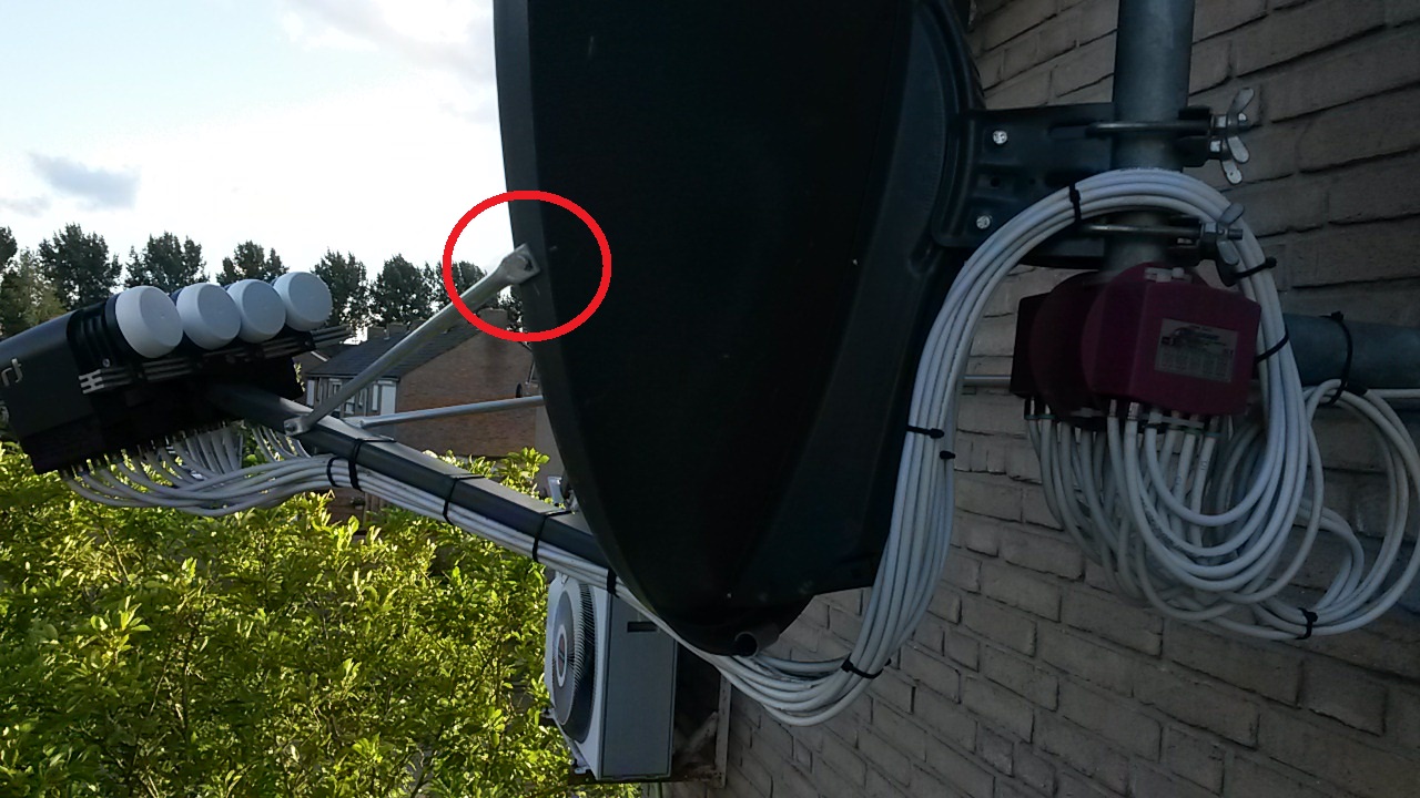

Beste Timdeh,
Ik heb op mijn TDS88 schoren zelf gemaakt van 12mm aluminiumbuis.
De uiteinden dichtgenkepen met een bankschroef.
Aan de LNB houder zitten de schoren bevestigd met een 4mm draadeind van ongeveer 70 á 80mm lang (omdat er geen 4mm bouten zijn langer dan 50mm).
Aan beide einden van de draadeind aangedraaid met zelfborgende moeren 4mm.
Aan de zijkanten van de schotel heb ik de schoren bevestigd met een boutje en een moertje, ook 4mm.
Draadeind, bouten, moeren en ringetjes zijn allemaal wel van RVS. Zo krijg ik geen last van roest.
Verdere ideeën en tips staan hier.

Voor een duo-lnb is het niet echt nodig om de lnb-arm te schoren. Je zou er een nieuwe vergrendeling op kunnen zetten of anders een schroef bij de vergrendeling ­­om de arm vast te zetten zodat die helemaal niet meer kan bewegen.
tis niet echt nodig maar ik merk wel dat hij stabieler is met schoren als het het flink waait
de lnb arm wiebelt met de storm veeeel minder als dat ie zonder schoren inmekaar zit
