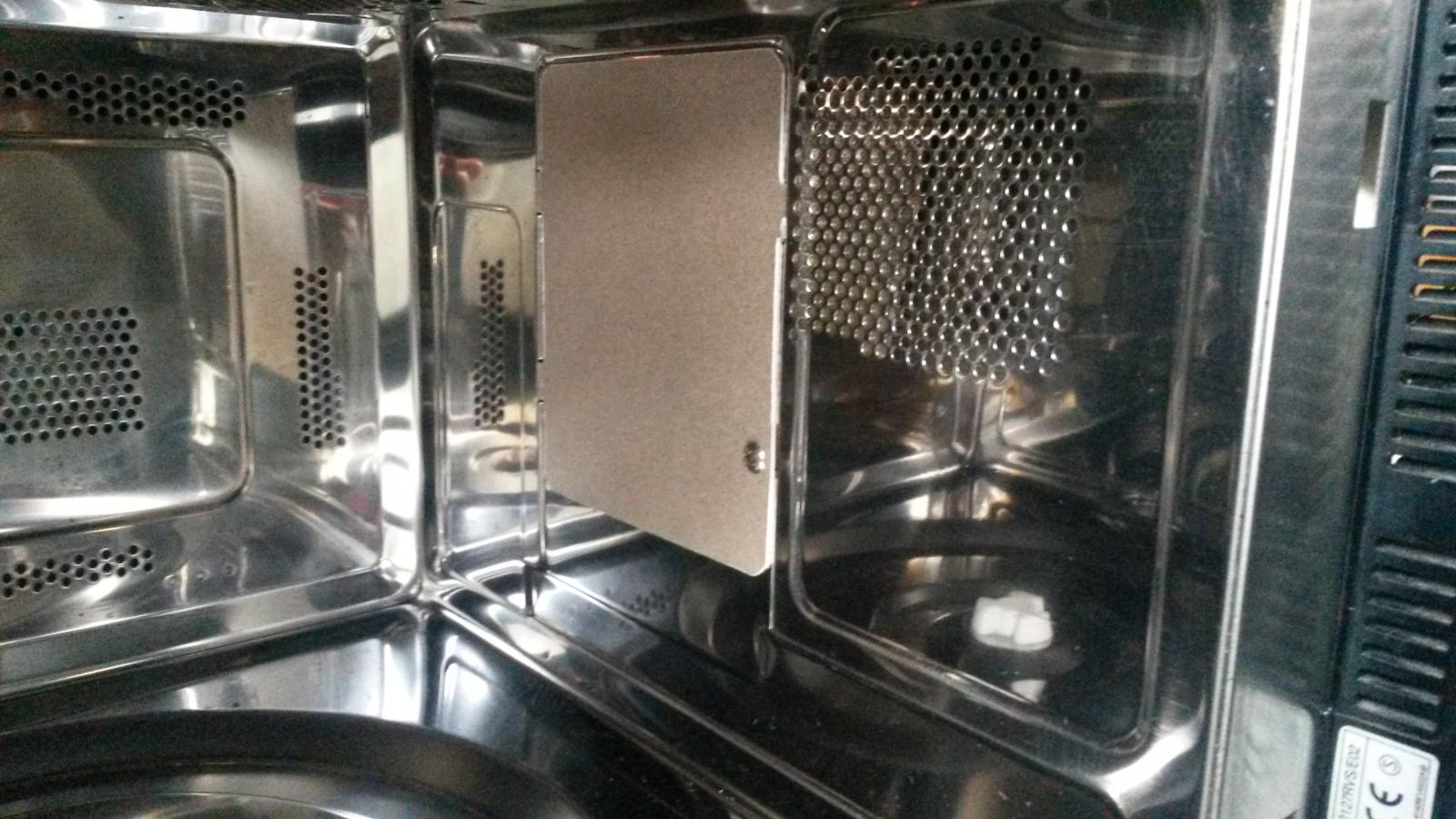

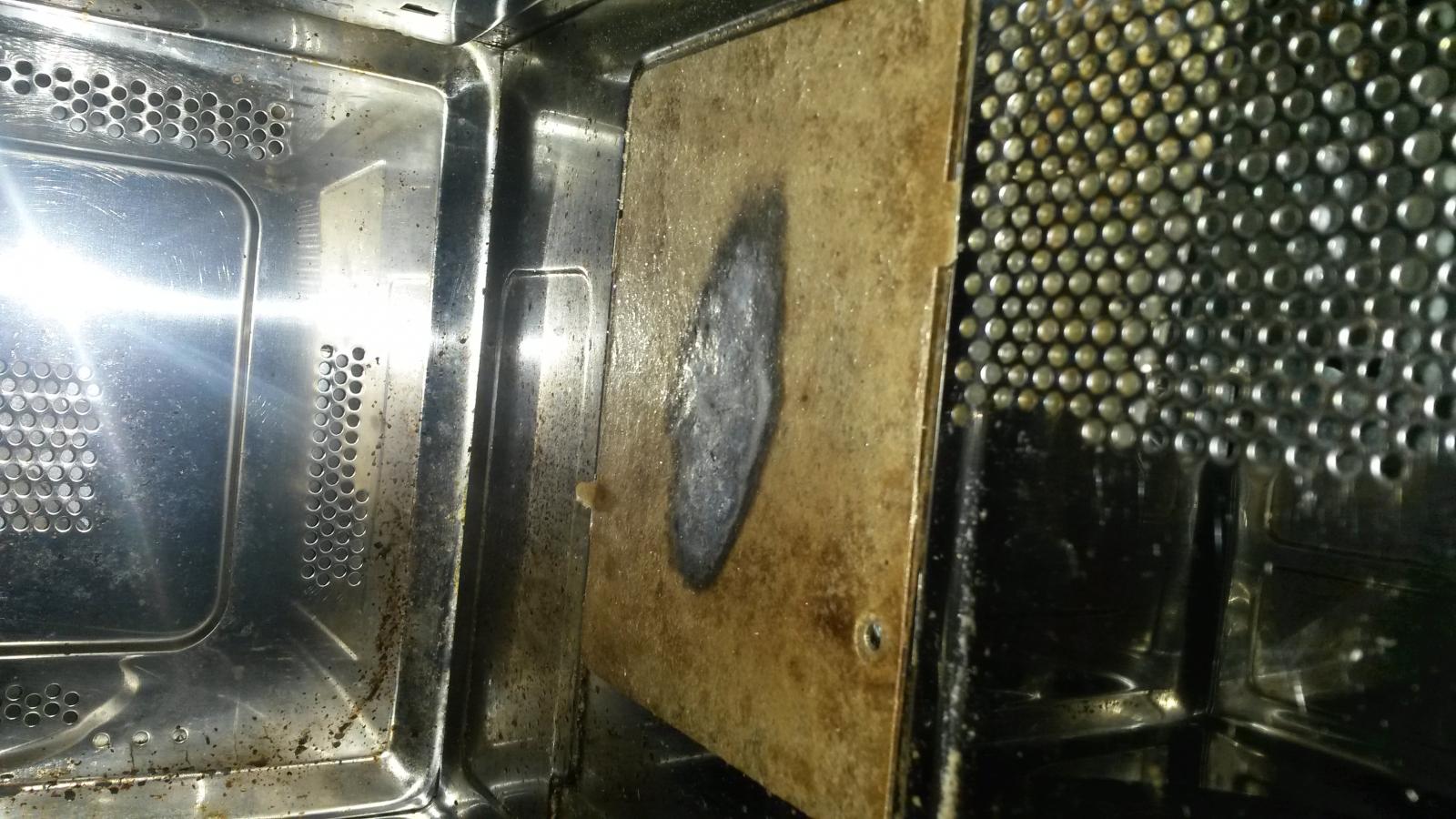

kheb hier nu ter reparatie een magnetron waar bij gebruik ineens een steekvlam optrad.
Is toen gelijk uitgezet door de deur te openen.
Daar waar de HF-energie in de ruimte uitkomt zit een afdekplaat met een brandvlek (zie foto).
Wie weet wat voor materiaal dit is en waardoor ik het evt kan vervangen.
Is weglaten een optie of moet de opening afgedekt zijn ?
Mogelijk hebben etensresten daar vlam gevat of het is iets anders.
Kheb hem nog niet aangezet en ga eerst maar eens eea doormeten.
Ik heb zoiets nog niet eerder gehoord, dus ben benieuwd naar evt adviezen.
gr. Erik

Nou nou, wat een reacties, google op micaplaat voor etna, en nu de oorzaak, dat is bijna altijd een magnetron reinigings middel,het mica plaatje dien je hiermee niet te behandelen.
aangepast door henkvd1
Apparaat is prima gezekerd en die zijn nog heel.
Het apparaat kan aardig wat energie leveren dus ook wel een plaatje verbranden ;-(
Inderdaad een mica achtig plaatje, maar toch na wegkrabben v/d verkoolde laagjes met een aardig gat erin ;-)
Maat is 142x116.
Wat is de functie vd mica plaat; HF-doorlaten en warmteafscherming van de magnetron-kop ?
gr. Erik

antwoord gevonden:
Functie
Magnetrons zonder antenne hebben dikwijls een mica plaatje in de zijwand van de gaarruimte. De magnetronbuis zit vrijwel direct achter het plaatje. Dankzij het plaatje kunnen er geen etenswaren in de magnetronbuis terechtkomen.
Mica is lichtgrijs-bruin van kleur, maar wordt na verloop van tijd donkerbruin. Mica is vrij breekbaar. Is het plaatje kapot, dan kunt u de magnetron wel gewoon gebruiken, maar blijf er dan wel bij zodat u snel kunt ingrijpen als er bijvoorbeeld iets overloopt. En zorg zo snel mogelijk voor een nieuw plaatje. Ook al lijkt mica op karton, vervang dit nooit of te nimmer door karton!
bron
gr. Erik
Kga de kast eens grondig reinigen met ovenreiniger en dasty
Dan een dagje drogen en tevens een stuk mica op maat knippen.
Kheb een stuk van 300*300 voor 7 euro gekocht (bij Europart); dan kan ik me nog een keer verknippen ook  :grin:
aangepast door iemand
gr. Erik
