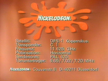

trust Geplaatst: 13 september 2015 Geplaatst: 13 september 2015 Ik meen me te herinneren dat de eerste duitse kanalen op Kopernicus 25.5 E werden uitgezonden Het verschil tussen theorie en praktijk is mijn uitdaging . Octagon SF8008 4K Edision Primo IP S2 Dr.HD F16 1.8 m ChannelMaster Offset in tuin 53º E - 45º W Jaeger SMR 1224 Usals met 5 Lnb wisselaar 2x Ka - Ku - C band Lin / Circ 1.2 m Echostar Offset aan schuur 53º E 34.5 W Twoteck Twinrotor met 3 Lnb wisselaar Ku - Ku low - Ka
Tonskidutch Geplaatst: 13 september 2015 Geplaatst: 13 september 2015 yep en je kon ze zelfs al met een vlakantenne van 42x42 cm ontvangen Kopernikus was razendpopulair onder de vroege satellietvogels Alles über Fernsehen, Video, Satellit van Volker Dittel ; Friedrich Manz ; Jean Pütz. Hrsg. von Jean Pütz. 1989 Beste Töne vom Satelliten: 11.08.1995: WDR met Jean Pütz in Hobbythek en zijn websites ook over satelliet ontvangst en de eerste stappen natuurlijk in Duitse taal Cereal at Midgnight John Mayall
sat87 Geplaatst: 13 september 2015 Geplaatst: 13 september 2015 (aangepast) Klopt, de Duitse zenders maakte voor kabel toevoer gebruik van de DFS 1 en een Intelsat rond 60 graden oost. Deze waren dus eigenlijk oorspronkelijk niet bedoeld voor direct ontvangst. DFS Kopernikus zou ook voor telefoon en andere data verbindingen gaan zorgen. Positie was 23.5 oost wat nu de Astra positie verklaard waar de Duitse kabelnetten nog lang gebruik van maakten om hun programma's te verdelen. 13 september 2015 aangepast door sat87 Sat87, 87 niet mijn geboortejaar, maar begonnen met satelliet ontvangst. TBS5929 / TM5402 HD M3 /ClarkeTech5100C, 3x80cm 1x150cm 2x180cm 1x280cm schotels. KU, Ka-d, S en C-band, 76oost tot 61west

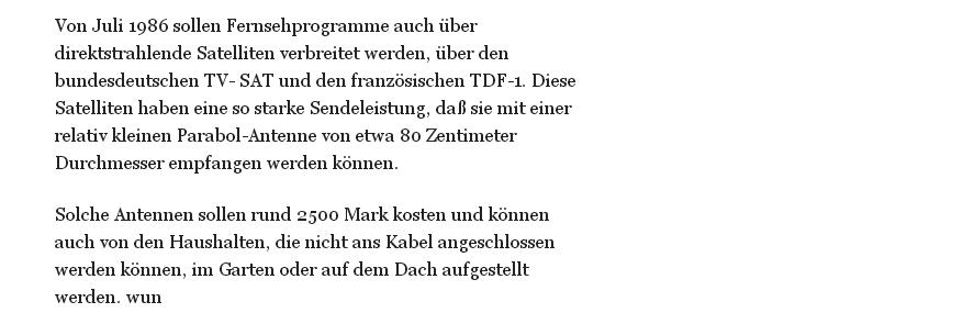

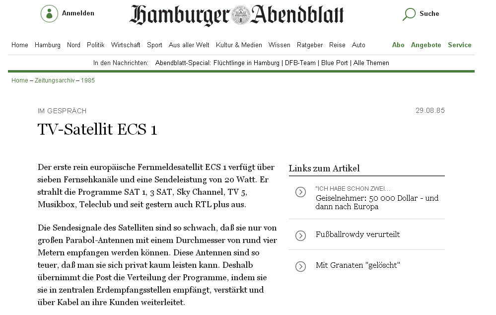

Sverige Geplaatst: 13 september 2015 Geplaatst: 13 september 2015 Op ECS1 (Eutelsat I F-1) had je RTL-Plus en Sat 1 (en nog wat anderen) en ook op de intelsat had je Duitse programma's... in 1986 Ik herinner me de komst van Kopernikus... en later kwam dan de Astra satellit op 19.2 oost met 16 tv kanalen. Ik ben zelf in het voorjaar van 1986 begonnen met sat ontvangst... Het was even zoeken om ergens een artikeltje te vinden waarin dit geschreven staat. ik heb helaas een paar jaar geleden mijn oude Infosat's allemaal weg gegooid.... ik ben abonnee vanaf 1987... jammer eigenlijk dat ik ze niet meer heb, maar je krijgt zoveel rotzooi bij elkaar... Hier een stukje uit het Hamburger Abendblatt van 18.08.1985 wat dit bevestigt - VU+ Ultimo 4K met 1x DVB-S2 FBC Twin + 1x DVB-C/T2 Dual tuner met VTI icm 2x een CityCom 2000 CCA850 voor Thor 1W en Astra 19.2Ost Missachtet wird, was es umsonst gibt (Else Pannek)
Denisdaf Geplaatst: 13 september 2015 Auteur Geplaatst: 13 september 2015 Op ECS1 (Eutelsat I F-1) had je RTL-Plus en Sat 1 (en nog wat anderen) en ook op de intelsat had je Duitse programma's... in 1986 Ik herinner me de komst van Kopernikus... en later kwam dan de Astra satellit op 19.2 oost met 16 tv kanalen. Ik ben zelf in het voorjaar van 1986 begonnen met sat ontvangst... Het was even zoeken om ergens een artikeltje te vinden waarin dit geschreven staat. ik heb helaas een paar jaar geleden mijn oude Infosat's allemaal weg gegooid.... ik ben abonnee vanaf 1987... jammer eigenlijk dat ik ze niet meer heb, maar je krijgt zoveel rotzooi bij elkaar... Hier een stukje uit het Hamburger Abendblatt van 18.08.1985 wat dit bevestigt abendblatt1.jpg abendblatt2.jpg Ik kan eerlijk gezegd nergens terugvinden dat er staat dat je veel rotzooi bij mekaar krijgt hoor :-) Iemand soms een mount voor een Channelmaster 120 op overschot. Ik wil namelijk mijn voordien beweegbare 120 channelmaster vast opstellen. Om zowel qua uitzicht, maar ook qua gewicht niet met die beweegbare dingen te zitten, dus op zoek naar een mount.
