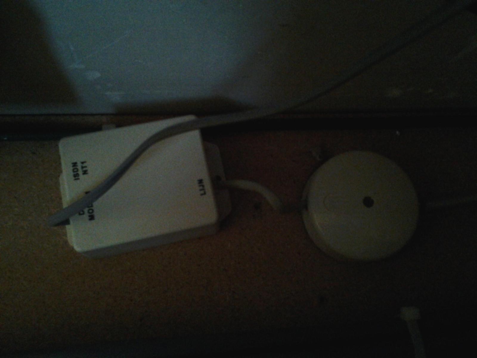

SatDonkey Geplaatst: 16 september 2015 Auteur Geplaatst: 16 september 2015 Tot op heden trouwens nog geen enkele reactie gehad van Online. Even voor de duidelijkheid, een adsl2 lijn is max 24mb, dus 30 mb aanbieden is onzin? Die errors schijnen dus erg hoog te zijn. Ik heb alles met de nieuwe kabels aangesloten, die bij de nieuwe modem zijn geleverd, in mijn meterkast erg dicht bij het aansluitpunt. Kabel wil ik niet, ik heb een glasvezel aansluiting maar dat gaat me veel meer kosten. Verder, ik download nauwelijks, ik gebruik internet daar waar het voor is, beetje surfen en sinds kort netflix. En dat blokt, grrrr.....

SatDonkey Geplaatst: 16 september 2015 Auteur Geplaatst: 16 september 2015 Ok duidelijk maar wat kan ik daar zelf aan bijdrage om die errors naar beneden te krijgen? Of ben ik daarin afhankelijk van Online?
Moderator Oplossing ceesv Geplaatst: 16 september 2015 Moderator Oplossing Geplaatst: 16 september 2015 Wanneer je huisbekabeling in orde is, en je modem geen defect heeft zal je de klacht bij je provider moeten melden, bij voorkeur met je log erbij ter verduidelijking. Die zou dan de lijn en hun apparatuur in de centrale kunnen controleren. resultaat zou kunnen zijn, dat er een verbetering optreedt. Of je haalt die snelheid zonder fouten, of je verbinding wordt op een lagere snelheid gezet, maar dan met minder fouten, waardoor je blokjes verdwijnen. Er zit toch geen rotte ADSL splitter tussen de lijn en het modem? Gaat niet bestaat niet! 65" 4-K OLED, Vu+ Duo 4K SE BT, Vu+ Solo 4K, Rebox-8500, Rebox-8000, Wavefrontier T-90, Satlook Digital NIT, Megasat HD5 Combo Gebruik je een advertentie blocker? Maak dan een uitzondering voor onze website. Zonder advertentie (inkomsten) kan deze site niet voortbestaan.
SatDonkey Geplaatst: 17 september 2015 Auteur Geplaatst: 17 september 2015 Een splitter, zou het dat kunnen zijn?
Psychosammie Geplaatst: 17 september 2015 Geplaatst: 17 september 2015 Yep. En dan ook nog ISDN? Resistance is futile you will be assimilated Those who would give up essential liberty, to purchase a little temporary safety, deserve neither liberty nor safety. Benjamin Franklin (1706-1790) Mijn vrijheid eindigt niet waar jouw angst begint!
Gast Mimisiku Geplaatst: 17 september 2015 Geplaatst: 17 september 2015 De meeste moderne modem/routers hebben toch geen splitter meer nodig? Zitten toch al in het apparaat verwerkt? Bij mijn FritzBox kan ik bij de installatie gewoon kiezen voor Annex-A of Annex-B.. Een splitter achter een splitter is natuurlijk zinloos. Eenmaal gefiltert blijft het signaal hetzelfde..
SatDonkey Geplaatst: 17 september 2015 Auteur Geplaatst: 17 september 2015 Dank allemaal, het was inderdaad die splitter. Nu op 16 a 17mb, wat een tempo
