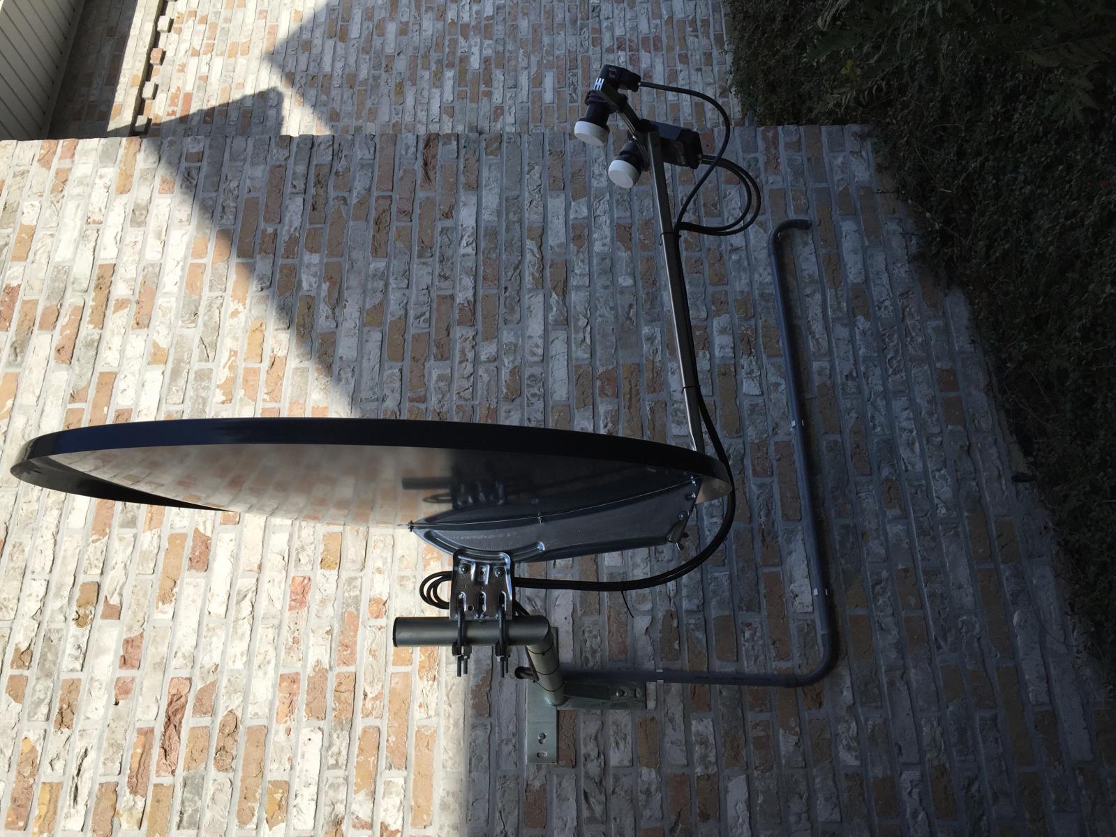

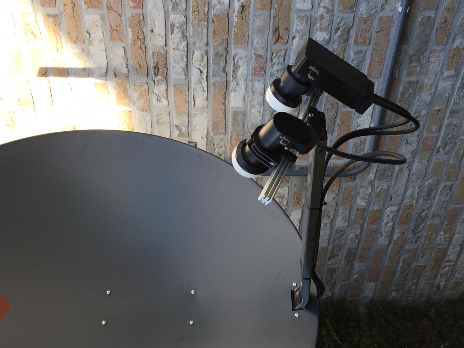

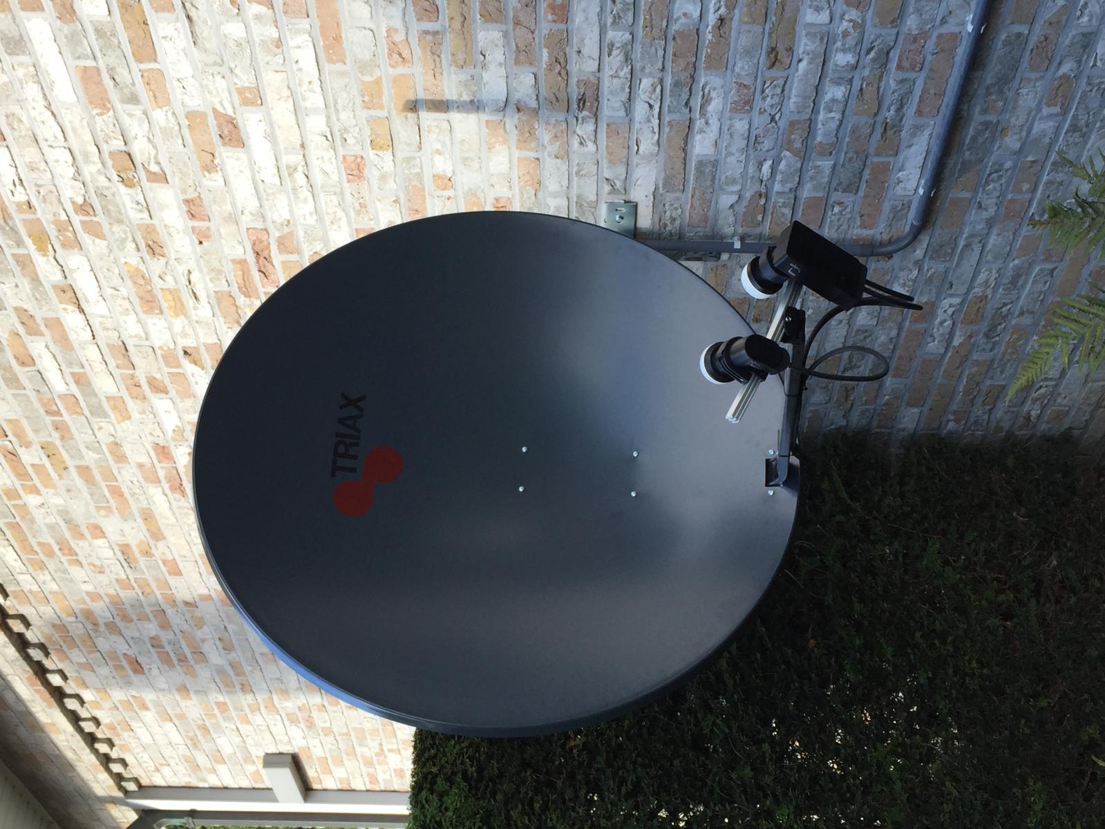

Hallo
Wou even laten weten dat de installatie perfect gelukt is.
Heb me gebaseerd op jouw gegevens als basis maar heb ook een superhandige tool aangekocht.
Ik kan aan iedereen de Xsarius Satmeter aanraden !
Superhandig en perfect afstellen van de schotel.
Nogmaals bedankt voor de help.
Groetjes
Steven
Mooi dat het gelukt is.
Tja om de lnb's beide ongeveer even ver uit het midden te krijgen zodat je geen onnodig verlies krijgt, had je een satelliet nodig in de buurt van de 34 graden oost. Aangezien er daar in de buurt geen satelliet is die in Nederland te ontvangen is, heb ik een theoretische satelliet genomen waarmee je de schotel m.b.v. de zon kunt afstellen in de juiste richting.
Dan is het nog maar een kwestie van de twee lnb's op de juiste afstand van het midden uit te rekenen en als je die gevonden hebt, de elevatie van de schotel optimaal af te stellen. Zonder die denkbeeldige satelliet en de berekende schuinstand van de rail, zoek je je suf om beide satellieten te ontvangen.
Natuurlijk is in dit geval van een schotel uitrichten op een niet bestaande satelliet het wenselijk de fijnafstellingen van de elevatie en de positie van de lnb's op de rail met een goede satmeter fijn te tunen.
Mooi dat je de foto's geplaatst hebt zodat we allemaal het resultaat kunnen zien.
Misschien de schotel nog even beige spuiten met een spuitbusje zodat die ongeveer dezelfde kleur heeft dan de muur.
