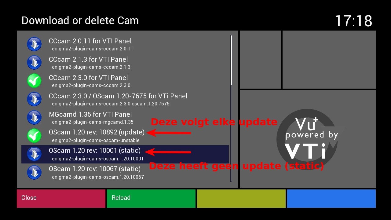

Binnen Vti heb je een keuze of je mee wil lopen met elke Oscam update, of dat je een static versie wilt gebruiken.
ikzelf loop mee met de update zoals je kunt zien, maar gebruik deze niet.
Maak namelijk een eigen build en zit op dit moment van schrijven op 10991.
