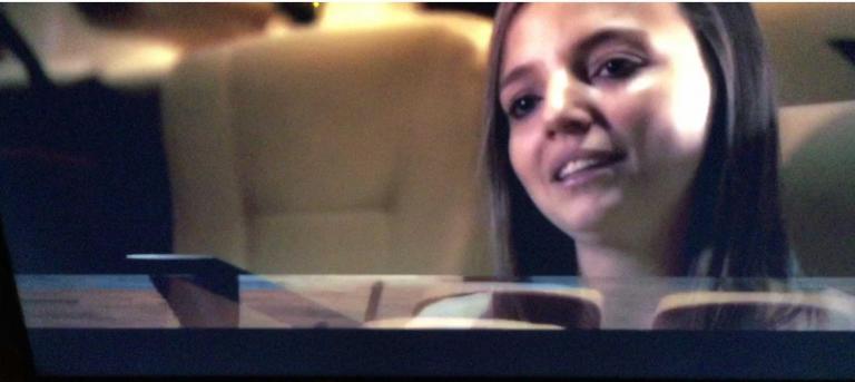

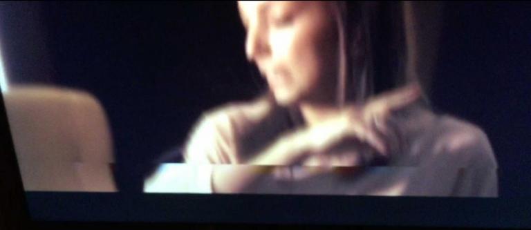

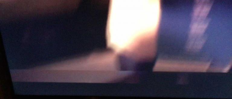

Ik had hier al in een andere thread melding van gemaakt dat ik een probleem met mijn UHD tv heb in combinatie met de Solo 4K
Ik ben er nu achter gekomen dat zoiets screen tearing genoemd word
De vraag is hoe kom je hier vanaf? Waar moet ik dit probleem zoeken en bij wie moet ik het zoeken, de Samsung tv of in de Solo 4 K icm met elkaar? Kan dit probleem in de toekomst middels firmwareupdates of VTI updates ogelost worden? Ik ondervind daar op een tv-avond gemiddeld 2 keer last van. Erg vervelend.
Als dit probleem zich voordoet verdwijnt het door het aan en uitzetten van de tv tijdelijk.

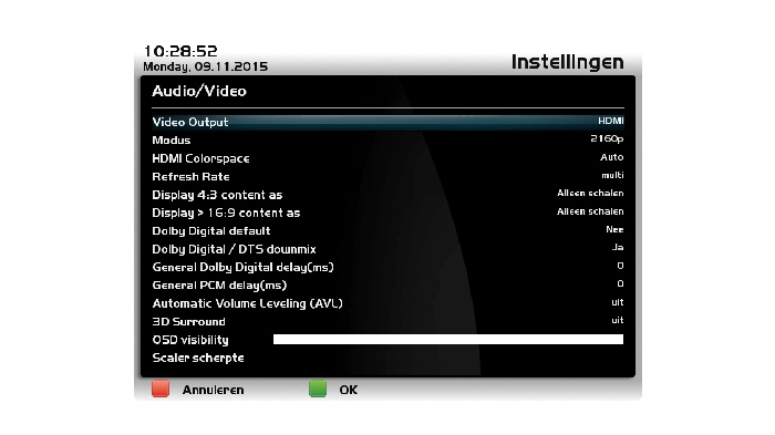

Op de SOLO 4K draai ik de 2160 resolutie, dus alles word geupscaled. Ik zie geen oplossing om deze terug te zetten op 1080P of i aangezien je juist gaat voor het hoogst haalbare.
Ik heb ook wat foto's gemaakt
Ik heb de Solo 4 K rechtstreeks middels HDMI op de tv aangesloten dus niet via een andere weg.
Ik heb op mijn Solo 4K de refreshrate op multi staan, deze kan ik dan beter op 50 hz zetten of is dat al een verkeerd begin?

Stevie, je hebt gelijk dat ik alleen kijk op 1080P en niet op 2160P 60 Hz.
Ik kan het daarom niet zelf beoordelen.
Wat ik wel weet i dat er bij 2160P een behoorlijke wissel gelegd wordt op de bekabeling en video processing.
He dubbeltje kan daarom 2 kanten op rollen, de Solo 4K of alles wat erachter zit.
Er zit ook in sommige tv's nog een omzetting naar 100, 120, 200, 800 of 1200 Hz. scherm beeldfrequentie.
Daar kan ook tearing ontstaan?
Heb je eigenlijk alle "beeldverbeteraars" op je tv uit staan?
Is het alleen te zien bij 2160P uitzendingen of ook bij geupschaalde 1080I uitzendingen?
Hoi CeesV
Het vind ook plaats bij geupschaalde 1080i uitzendingen.
Beeldverbeteraars uiteraard uitstaan.
Groet
aangepast door greevels
  • Moderator
En wat gebeurt er wanneer je de Solo uitgang op 1080P zet en het upscalen aan je tv overlaat?
