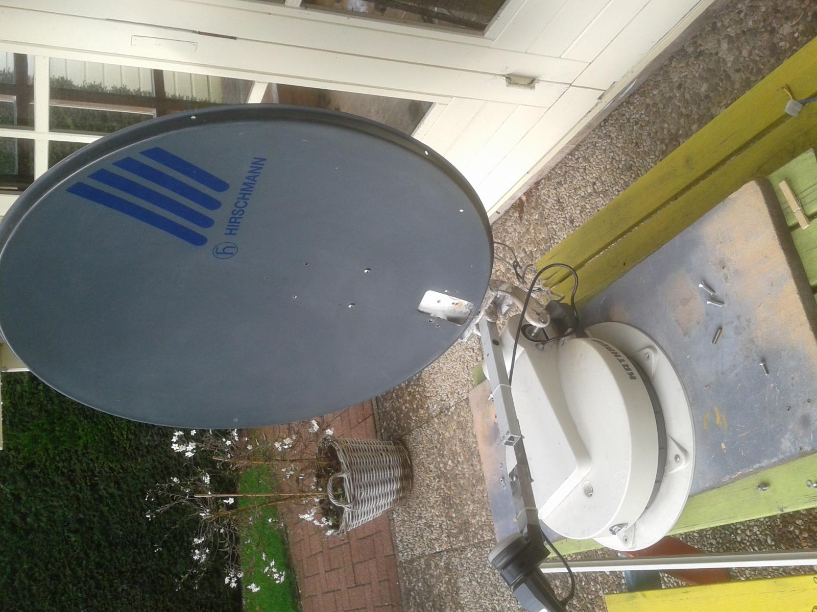

De aangepaste half-automatische schotel die ik in bericht 2 liet zien is gemaakt door R.Vermaas. Hij heeft een schotelblad van een Triax 88 geplaatst op zijn bestaande halfautomaat. Dat meet 85cm breed en 95cm hoog. Hij zit momenteel aan de Algarve en zal binnenkort verslag uitbrengen wat zijn modificatie gebracht heeft.

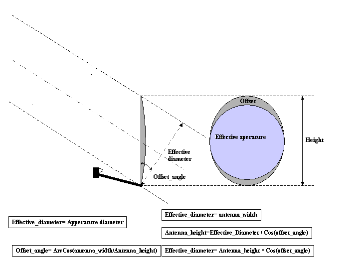

Tja, ik zal toch nog maar eens uitleggen waarom je de maat van een offset schotel altijd moet meten op de breedte van de schotel op de spiegel gemeten, dus zonder rand en niet in de hoogte gemeten.
Bij het aanprijzen van een schotel wordt vaak de hoogte van de schotel aangegeven. Dat geeft de indruk dat je voor een bepaald geldbedrag toch een flinke schotel krijgt. Veel schotelfabrikanten doen aan dat bedrog mee maar de echte schotelfabrikanten niet. Die geven keurig aan dat het een schotel is van bijv. 120cm waarbij de schotel dan 120cm breed is op de spiegel en 135cm hoog.
En waarom moet je dan de breedte van de schotel meten en niet de hoogte?
Je moet je bedenken dat we het normaal gesproken in Europa over offsetschotels hebben. Daarvan vallen de signalen onder een hoek op de schotel. Deze offsethoek ligt vaak tussen de 22 en 26 graden.
Een lnb ontvangt zijn signalen in een ronde cirkel. Omdat ook de lnb onder diezelfde hoek staat als de offset van de schotel, zal de schotel hoger moeten zijn dan die breed is om precies de omtrek van de schotel af te tasten.
Bekijk de bijlage maar eens.
Sprietje.

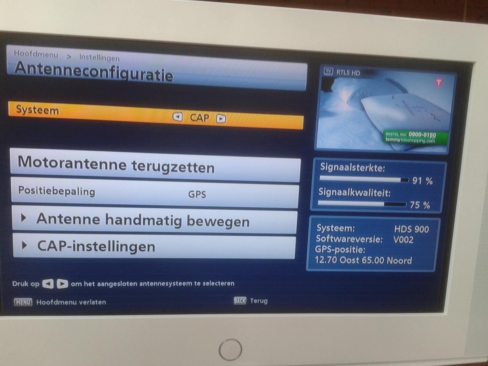

Het werkt al wel.
Ben alleen nog bezig met de juiste afstelling lnb arm.
Dat luistert erg nauwkeurig.

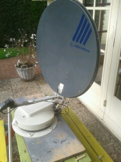

Ik heb nu de triax schotel gemonteerd op een kleine schotelarm van teleco.
Dit heb ik gemonteerd op de katrein automaat.
Nu nog een oplossing vinden dat de schotel vlak terugkomt op dak van de camper.
Ontvangst is super.
Zie foto's.
Bij verdere oplossingen meld ik mij weer

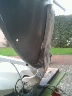

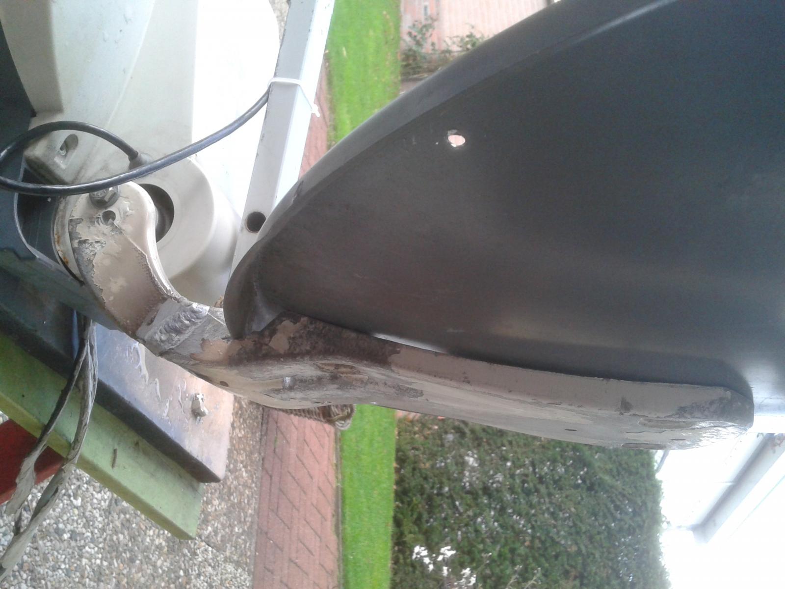

Beste katrein
Zou je de foto een op een flink wat groter formaat willen plaatsen. Ik kan nu niet zien hoe je het precies gemaakt hebt.
Tja, zou de vorige schotel toch vervormd zijn geweest waardoor hij zo weinig signaal gaf?
Heb je er nu rubber tussen gezet?
Beste Sprietje
Nee ik heb er geen rubbers onder gezet maar de arm losvast gemonteerd.
Moet de arm precies uitfrezen om zeer precies op de schotel te laten passen.
Arm ook nog een steun aanlassen om aan de andere kant ook vast te kunnen zetten.
Als ik morgen tijd heb zal ik grotere foto maken.
