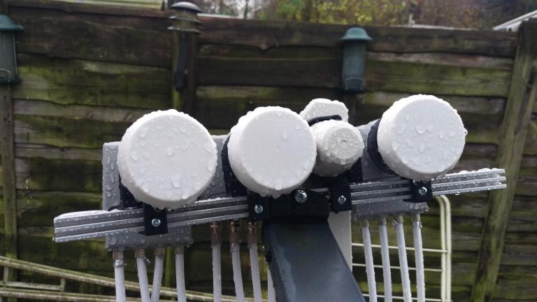

Beste pcman
Voor de Triax 78 heb ik voor je het volgende uitgerekend:
De afstanden van de lnb's:
tussen de Hotbird 13 en Astra 19,2 is 68mm
tussen de Astra 19,2 en Astra 23,5 is 46mm
tussen de Astra 23,5 en Astra 28,35 is 50mm
De rail moet 10,24 graden schuin staan, d.w.z. de kop van de Hotbird moet 29mm lager staan dan de kop van de Astra 28,35.
Dat hoogteverschil kun je nu niet bereiken. Je zult de rail om moeten draaien zodat het gat in het midden in de onderste groef komt te zitten.
Verder zul je ook de maat van 46mm gemeten van kuiltje tot kuiltje aan de voorzijde van de lnb's tussen de Astra 19,2 en 23,5 niet kunnen halen.
Stel dat je wel 50mm haalt, dus 4mm meer. Dan moet je die 4mm weer aftrekken van de afstand tussen de Astra 19,2 en de Hotbird.
Verder zul je de schotel af moeten stellen op de Astra 23,5 en niet op de Astra 19,2 op maximale signaalkwaliteit.

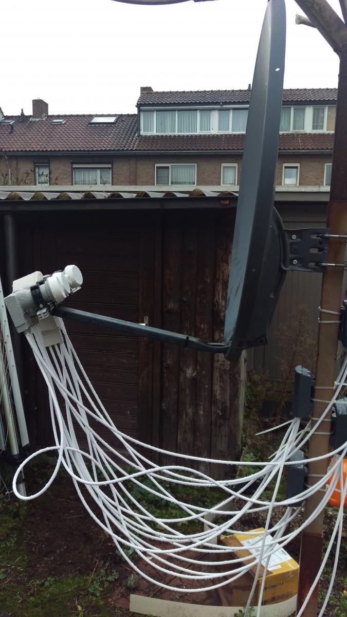

Leerzaam topic. Je moet het zelf weten maar....je gaat de kabels nog netjes bundelen? Je hebt dan minder kans op storingen als gevolg van storm en euhhhhhhh.....het wordt minder een Tokkie schotel....
ik heb nu alps lnb op de 23,5 gepakt.
Ik begreep dat het beter is om die op de 19,2 te zetten?
Ja dat ga ik nog doen.
Dit was even snel aangesloten tijdens een regenachtige dag en ik het toch snel werkend wilde hebben.

Omdat het signaal van de Astra 23,5 zwakker is dan het signaal van de Astra 19,2, is het in principe het beste om op de plaats van de Astra 23,5 een normale lnb te zetten echter, dan zul je niet alleen op de positie van de Astra 19,2 maar ook op de positie van de Astra 28,35 een ALPS moeten zetten.

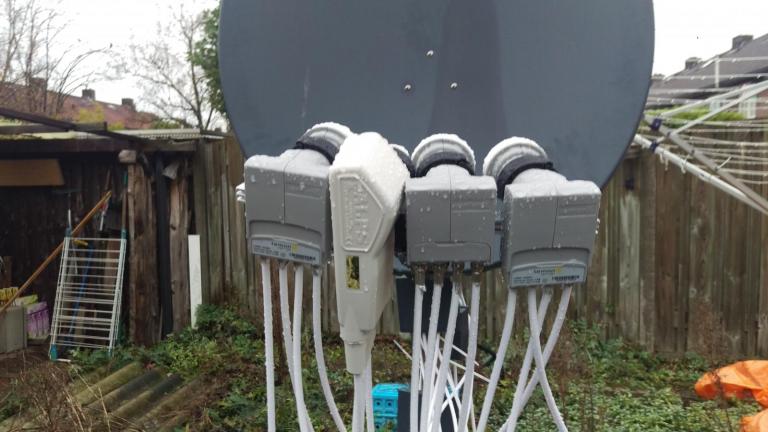

Zou je morgen eens aan willen geven tot welke afstanden je met de nu gebruikte lnb's kunt komen aan de voorzijde gemeten als ze tegen elkaar aan staan (19,2-23,5-28,35) bij de Triax 78.
Wat betreft de Triax Unique:
Je moet maar even aanzien hoe het met de ontvangst van de Astra 28,2 gaat bij slecht weer.
Omdat je de rail nu niet op maximale schuinte hebt staan, staan met name de Astra 23,5 en 28,35-lnb verder uit het midden dan noodzakelijk. Je verliest hierdoor 1dB op de Astra 28,35.
Als je de rail op maximale schuinte zet en alle lnb's evenveel opschuift naar de andere zijde van de rail, kun je 0,7dB winnen voor de Astra 28,35 zodat je maar een verlies hebt van 0,3dB.
Je zult de schotel wel even opnieuw moeten fijntunen want de richting zal iets aangepast moeten worden.

Tussen de 19,2 en 28,2 zit 107 mm (gemeten van kuiltje naar kuiltje)
van vanaf de 13 en 28,2 zit nu 170 mm (gemeten van kuiltje naar kuiltje)
