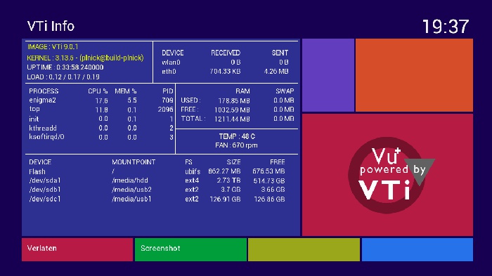

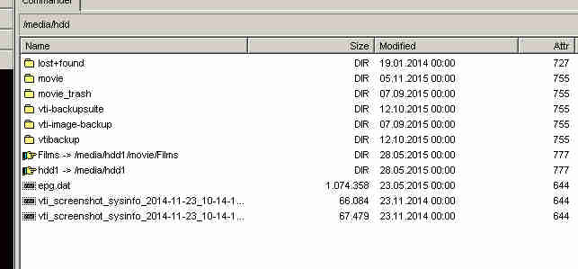

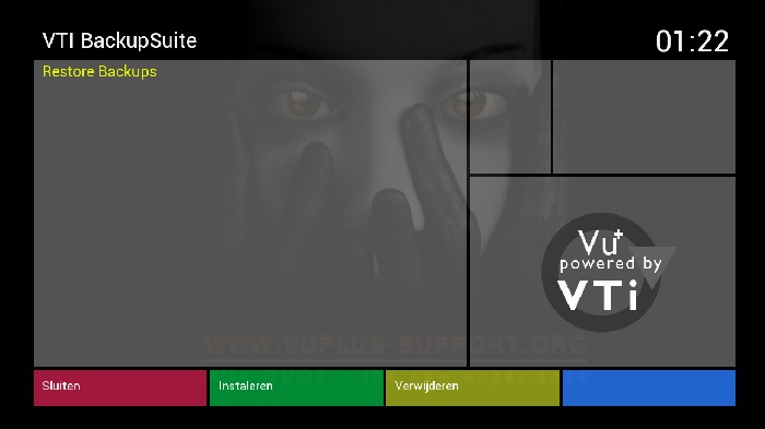

Zoals altijd per USB, ging tamelijk normaal, maar toen ik de plugins enz. wilde restoren kreeg ik het beeld als aangehecht.
Alle opnamen vond ik nu op hdd, eerder op hdd1.
Vreemd: Openwebif zit nu op 192.168.178.44 i.p.v. 192.168.178.44:81.
Zijn mijn backupbestanden nu gewist???
Dat zou Heel Erg Balen zijn en me veel werk bezorgen...

Of dat die nog in /hdd1 kijkt terwijl ze op /hdd staan. Maar goed, dat had je natuurlijk zelf ook kunnen bedenken en dat heb je natuurlijk al lang gecheckt.

Ik denk idd dat de ellende ontstond toen ik met hdd/hdd1 aan het prutsen ben geweest met een externe hdd die ik er later weer afgehaald heb.

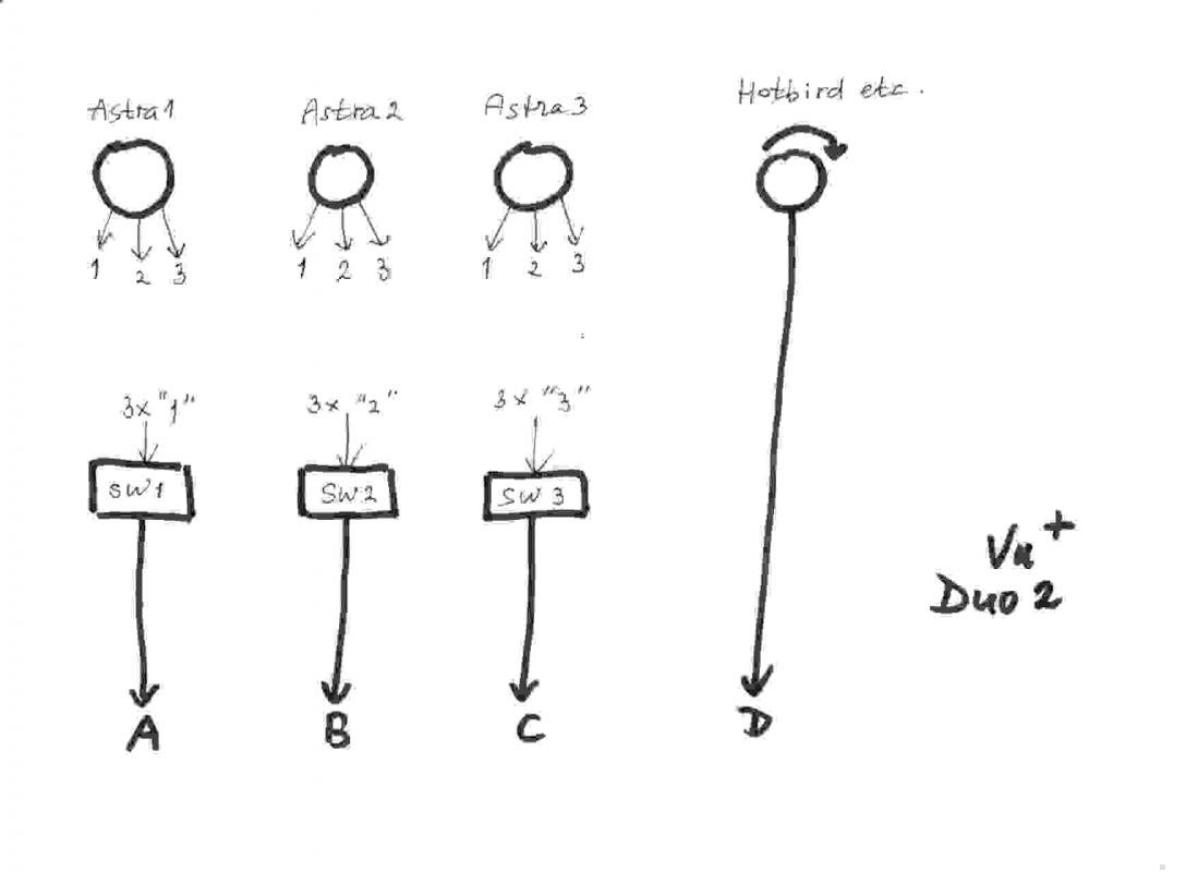

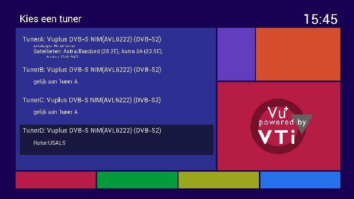

Heb dus 4 tuners, via switches.
A t/m C zijn ABCD (D is gemarkeerd als niet aangesloten)
In menu/Vti/system is de voorkeurstuner "auto".
D is een rotor.
Dit is de enige die werkt, zodra ik A (of B of C) configureer als ABCD krijg ik geen beeld.
Waarom wordt de zenderlijst niet opgepikt door A zodra D bezet is, en daarna B en C?

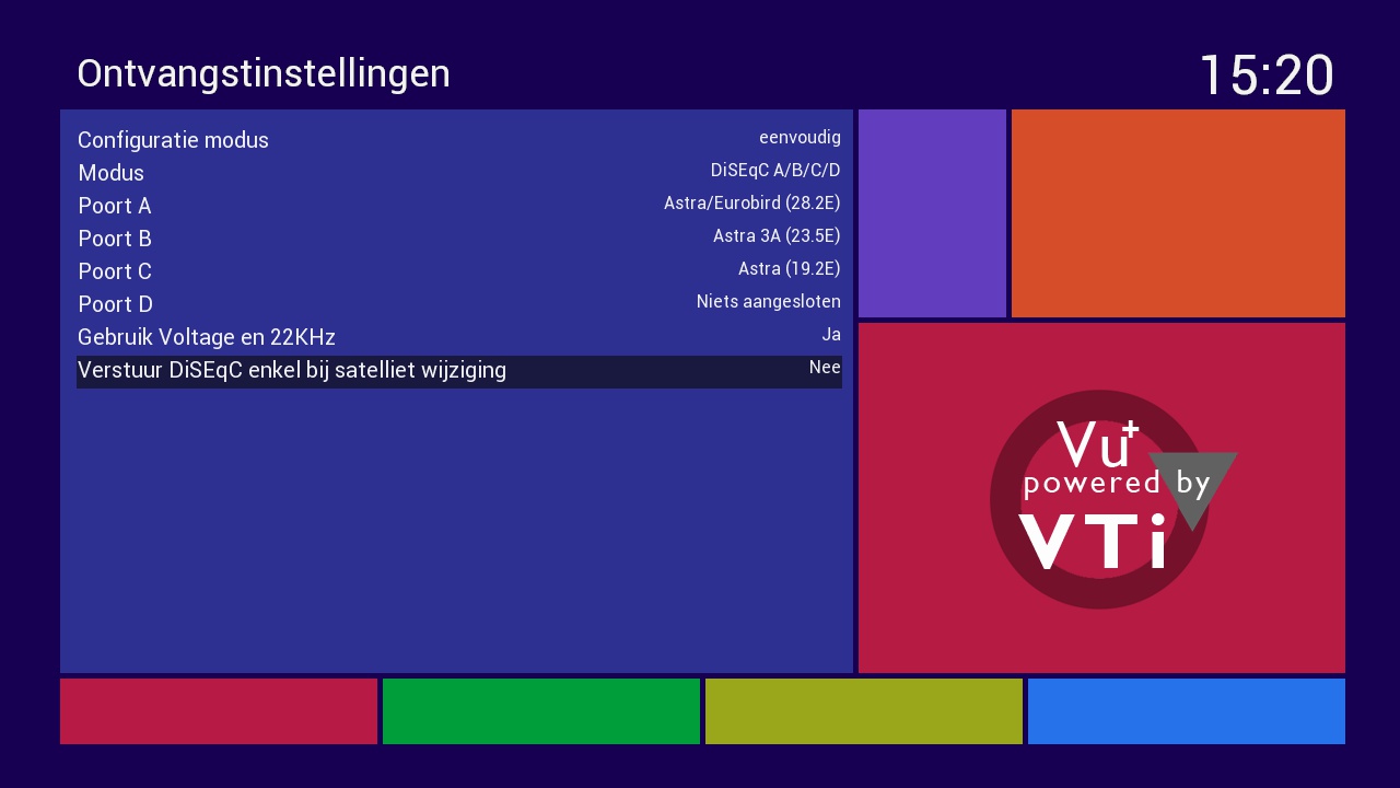

wat gebeurd er als je de voorkeurtuner op bvb tuner A zet?
en maak nog eens een printscreen van je tuner setting van tuner A in detail?
dan kunnen we daar ook eens kijken wat je ingevuld hebt?

ik zou die gelijk aan a vervangen door dezelfde instellingen als tuner A. Die optie gelijk aan heeft in het verleden nogal voor wat ellende gezorgd.

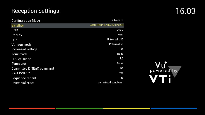

zou volgens mij iets zoals onderstaande moeten zijn :
bedankt wolverine, dit wil ik graag proberen, kun je een hd screenshot maken (kan met openwebif).
Kan niet goed lezen wat er staat... ;)
Zat nu juist te denken dat voor je drie tuners met switch je zelfs geen advanced nodig hebt.
Ben je zeker dat je de juiste volgorde aan posities aangehouden hebt zoals je ze zelf aan je switch hangen hebt?
En als je er eens een positie aanhangt zonder switch heb je dan beeld?

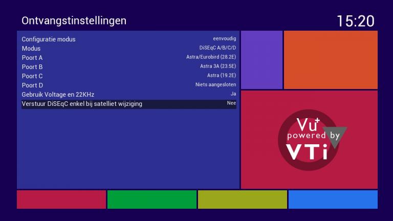

Ik heb bij tuners abc de ABCD instellingen ingesteld, maar 't werkt niet: wat ik ook instel bij A, zwart scherm.
En hier is de screenshot van A.
Dat laatste ga ik proberen.
Voor de hdd/hdd1 crash update naar Vti 9.1 werkt alles goed, en een uur daarna niet meer, met dezelfde kabels goed vast...
Tuner A op Astra1 gezet, en toen kon ik meerdere opnamen maken, maar uiteraard alle op  Astra1.
Ik ga eerst maar per stuk de kabels proberen, want ik herinner me ineens dat ik bij Astra3 zoeken laatst ineens Astra1 zenders voorbij zag komen.

Heb maar eens per sat gezocht:
Tuner A - 19.2 - Zenders van M7 Groep (Ned. etc.) totaal 208  horen op 23.5
Tuner A - 23.5 - UK zenders (BBC/ITV)                   totaal  89   horen op 28.2
Tuner A - 28.2 - Duitse/Oostenr./F zenders            totaal 736   horen op 19.2
Tuners B en C zelfde resultaat
Volgens mij heeft de vaste schotel (110 cm) een flinke zwieperd gemaakt.
Wat vinden jullie?

als je die volgorde op de switches nu eens aanpast?
