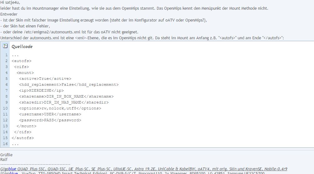

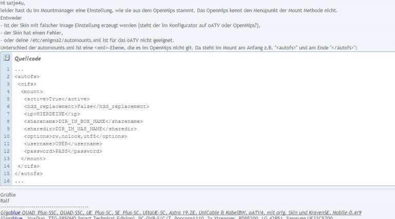

Hoi
Ik had het zelfde.
Dit was de oplossing
 bijlage
aangepast door satje4U
Gigablue Quad HD Plus
