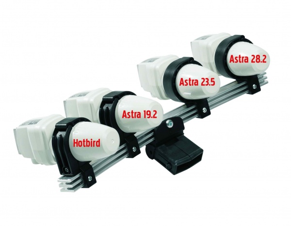

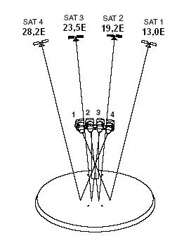

Super gelukt! Met die kan ik nu volgens mij ook op een dag de andere 2 lnb's op zetten voor 13 en 19.2. Als ik dat ga doen,  moet dan de middelste op 19,2 staan? Normaliter is 23,5 dus ca 4 cm links (als je achter staat) van 19.2. Als je 3lnb's doet en 19.2 moet dan de lnb van 23,5 ook links of rechts (als je achter staat). Ik dacht dat ik ergens las dat het dan omgekeerd is. klopt dit?
Voor meerdere lnb's heb je wel een grotere schotel nodig, je kan kiezen voor triax 88 cm
Heren bedankt voor de foto\s die zijn duidelijk. ik blijf raar vinden dat ze omgekeerd staan. Maar ik heb nu een goed beeld en zodra ik wat tijd heb begin ik eraan. Bedankt allemaal voor jullie bijdrage!!
