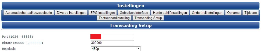

Al vanaf dat ik een ET10000 heb t/m de versie van OpenPLi die er nu op staat (van vorige week), kan ik geen transcoding stream opstarten via de web interface.
Bij de instellingen staat:
De poort die ik hier ingevuld heb staat (uiteraard) geforward in mijn router naar de Xtrend.

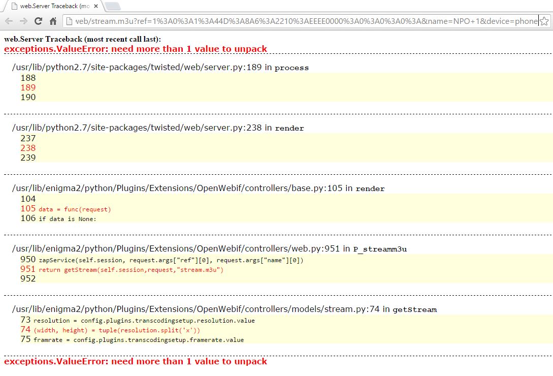

Maar als ik op het transcoding-symbooltje klik:
Overigens: Via de Transcoding voor Xtrend app en het programmaatje TET werkt het wel.

Ik zou eerst die bitrate van 300.000 maar eens veel lager zetten naar 50.000 en de resolutie wat hoger zetten op 720p, de poort moet je echt op 8001 zetten dat is nl bij pli de default stream poort die wordt ook bij Fallback tuner gebruikt. :) Als het goed is zou VLC dan beeld moeten geven met deze instellingen. :whistle:
Nee, dat maakte niks uit. Met 50 000 blijft er helemaal nik over om naar te kijken.
Gek genoeg werkt het nu ineens wel met wat voor instelling of poort ik ook gebruik.  :confused:

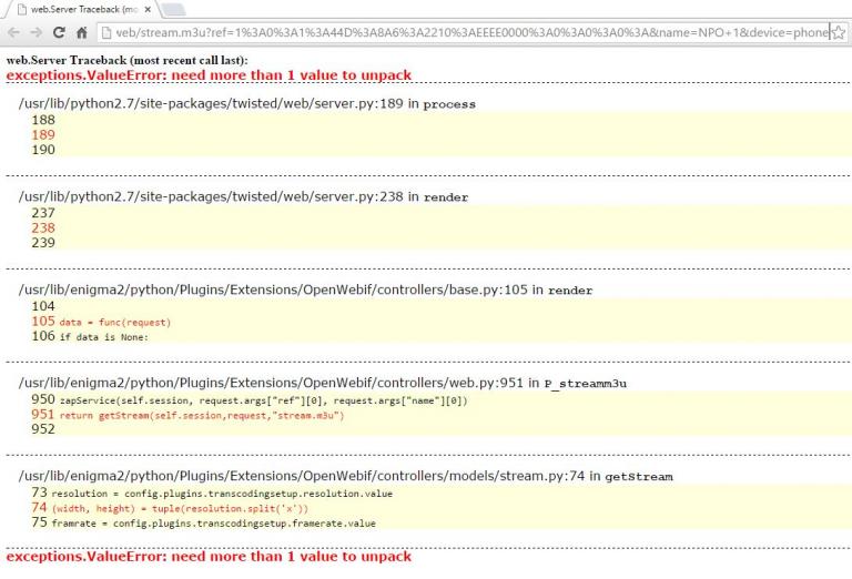

Volgens mij zit er een bug in de stream.py file.
Ik heb dit zelf quick en very dirty opgelost door stream.py te veranderen;
Op regel 74:
(width, height) = tuple(resolution.split('x'))
Veranderen in:
# (width, height) = tuple(resolution.split('x'))
width = 704
height = 576
Daarna de file stream.pyo weggooien en box rebooten
Files staan onder /usr/lib/enigma2/python/Plugins/Extensions/OpenWebif/controllers/models
Een betere permanente fix zou fijn zijn :-)
