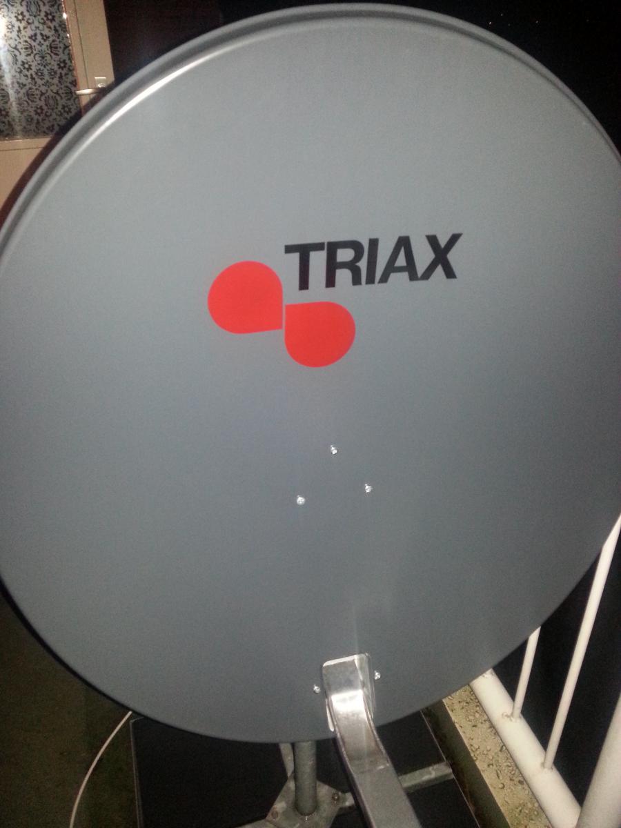

Het is een Triax 78 schotel met Triax logo.
Lnb-arm moest ik zelf aan schotel vastschroeven.

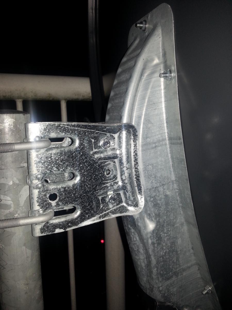

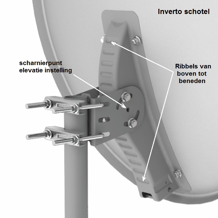

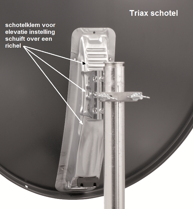

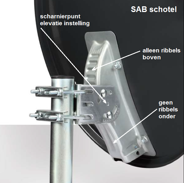

Nu zie ik het. Het is een multirail van Triax maar die is niet op een Triax schotel gemonteerd maar een Inverto-schotel of een SAB-schotel.

Sprietje, het is een schotel met Triax logo erop.
Bij de webshop was ik die besteld heb heb ik schotel los en lnb-arm verpakt in een doos ontvangen die ik vervolgens zelf moest monteren.
Multirail kwam weer apart verpakt in een plastic zakje.

Het is inderdaad een Triax schotel. Andere mensen hebben dit probleem ook gehad maar toen werd er een verkeerde combinatie gebruikt van schotelmerk en railmerk.
Merkwaardig, ik heb dit nog niet eerder gezien bij een juiste combinatie.

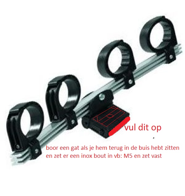

Dichtknijpen van het aluminium kokerprofiel heeft weinig zin. Dat buigt zo weer open en dan heb je weer hetzelfde.
Zoek even twee kunststof stripjes die je aan de boven- en onderzijde tussen de kunststof houder en het kokerprofiel steekt zodat de zaak spelingsvrij zit. Maar ergens klopt hier iets niet. Deze speling is niet normaal.
of steek er een stukje hout in zodat het zelf een beetje uiteen gaat de plastik houder
