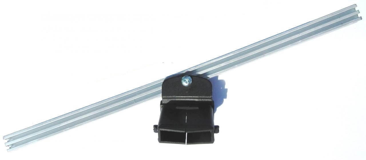

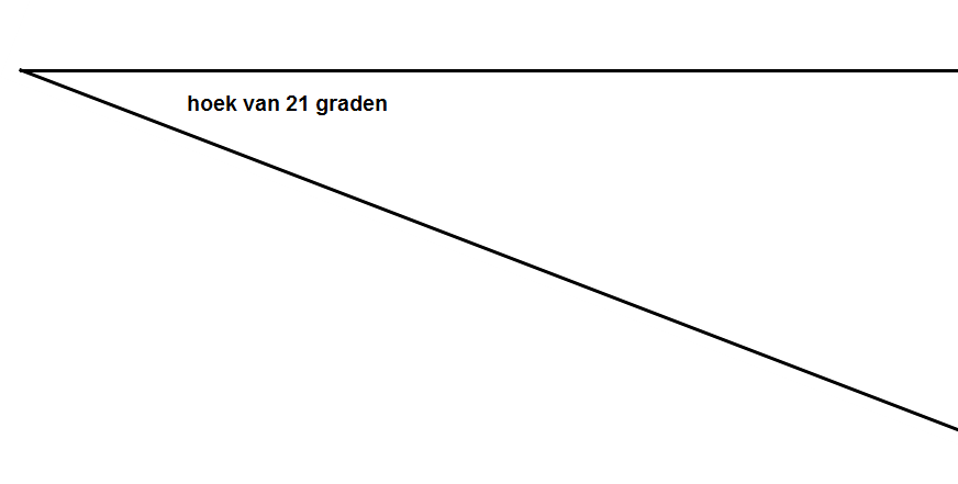

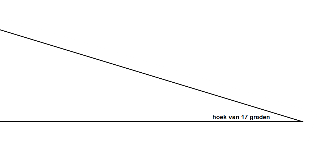

Beste ceje
San Miguel de Salinas bij Torrevieja moet een Triax 88 als volgt worden afgesteld:
Monteer de rail zodat het gat in het midden in de onderste groef zit en zet de rail maximaal schuin. Dat is ongeveer 20 graden, zie afbeelding.
Stel de koppen van de lnb op 5-6mm af van de lnb-klem.
Monteer de lnb-klem van de Astra 19,2 tegen de lnb-arm.
Stel de kop van de Astra 23,5 op 59mm van de Astra 19,2.
Stel de kop van de Hotbid 13 op 79mm af van de kop van de Astra 19,2
Stel de kop van de Astra 28,35 op 61mm af van de kop van de Astra 23,5.
d.w.z. gemeten aan de voorzijde van de kap van kuiltje tot kuiltje.
