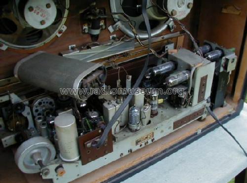

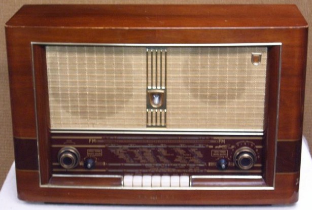

Toen ik in 1956 op de lagere school zat in, had mijn vader deze radio in de Philips personeelswinkel gekocht, de Philips BX750A, zie: http://www.radiomuseum.org/r/philips_bx750a.html
Wat een prachtig apparaat om daarmee radio Luxemburg te beluisteren met het warme buizengeluid.
Op deze foto is goed de draaibare dubbele ferrietantenne te zien.
Op deze site van het radiomuseum kun je alle schema's en vele foto's zien van het binnenwerk en de buitenzijde van de radio door de rode schuif rechts te verplaatsen.
