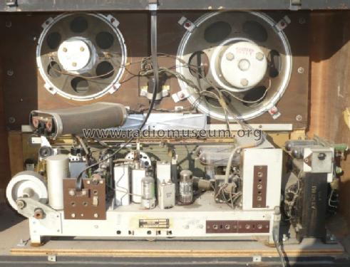

In aluminium, blik, etc. had de hele ferriet antenne niet gewerkt.
Ik heb ze trouwens nog nooit een glazen behuizing gezien. Heb je daar een foto van?
Geen glazen behuizing maar gazen behuizing.
Zie de foto in bericht 38. Hier nog een vanuit een andere hoek gezien.
Het is heel fijn gaas met een maaswijdte van ongeveer 2mm denk ik. Van welk materiaal dat gaas was weet ik niet.
aangepast door Sprietje
Weet iemand waarom Philips bij de duurdere modellen radio's de ferroceptor antennes in een gazen behuizing heeft gemonteerd?
Dat gaas dient als extra afscherming zodat electrische stoorvelden niet rechtstreeks de spoel kunnen bereiken.
Het gaas is rondom de ferrietstaaf, maar heeft wel een "luchtspeet" anders zou die ook de magnetische component afschermen!
aangepast door hvdh
Dr.HD F16, TBS 5927, ET 8500, T-55 voor 9/13/19/23/28/39/42/45°O, Technisat 52/53°O, Laminas 120cm 1°W...68°O.
Bedankt voor het antwoord hvdh. Het klinkt plausibel al begrijp ik niet goed hoe die ferrietantenne dan nog voldoende signaal krijgt als het signaal via de openingen aan de zijkant binnen moet komen.
Maar het zal wel weer beter zijn geweest als zonder gaas anders deden ze het niet want Philips had ook radiomodellen met een dubbele draaibare ferriet antenne zonder deze voorziening.
