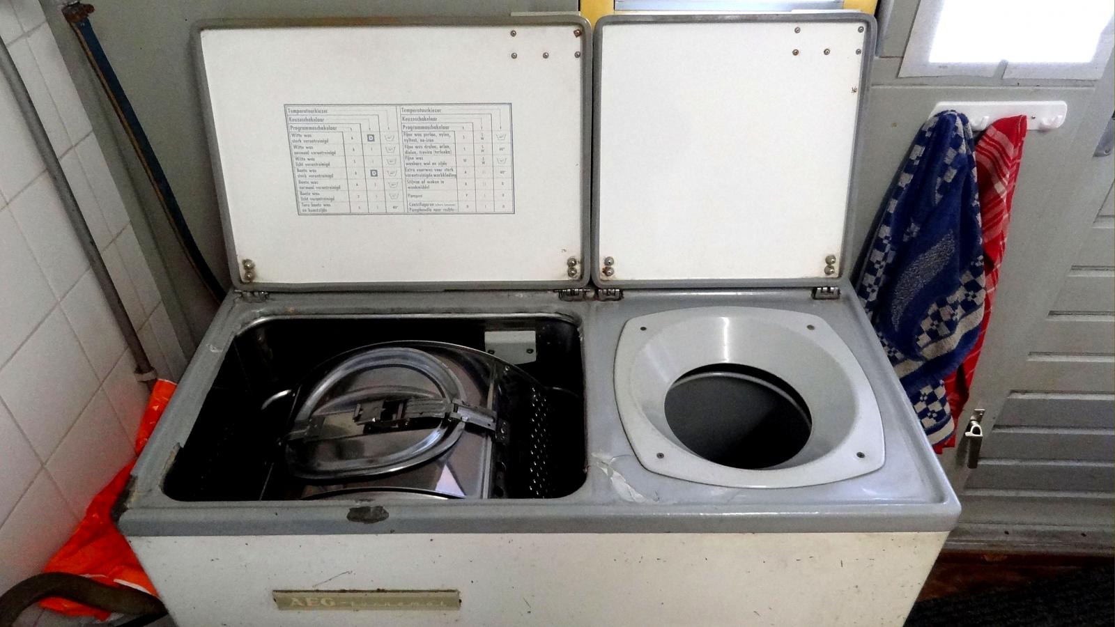

post-40587-0-27237300-1453558099_thumb.jpgSchuim vorming ? nooit geen last van ,1a2 emmers warm water e 2 dopjes vloeibaar wasmiddel 15 a 20 min.laten draaien ,daar na even spoellen  met koud water ,dan in de centrifuge en klaar om verder te drogen,.
Onlangs de ophang rubbers  centrifuge  motor 5 st,vervangen kostenca 20 euro
Dit zijn de meest ideale machienes als je zelf de controle wild behouden.AEG  Turnamat .       Aus  Ervarung Gut.
aangepast door columbo
  • Moderator
Geniale machines, hebben er zelf ook zo een gehad.
Maar deze moet dik over de 20 jaar oud zijn, 40 jaar?
Klopt ,meer dan 40 jaar oud ,met nog de originele blauwe water slang ,deze begind een beetje hard te worden ,maar is nog prima,wel tig jaren geleden een nieuwe stroom kabel aan gezet.en een paar afvoer slangen van de centrifuge,o en laatst zag ik dat de hermostaat lijdiing stuk was,maakt niks uit want ik gebruik het verwarmings element toch niet,zelfs de V snaar is nog  prima.
Ik ben wel onlangs 1 1/2 dag bezig geweest met het ver vangen van die ophang rubbers ,,nog een  schaar krikje nodig gehad  ervoor ,maar nu is hij weer mooi stabiel.
Die types die hier na kwamen waren niet meer zo goed nl de turnamat S ,dr van ginge de trommels kapot ed.
  • Moderator
