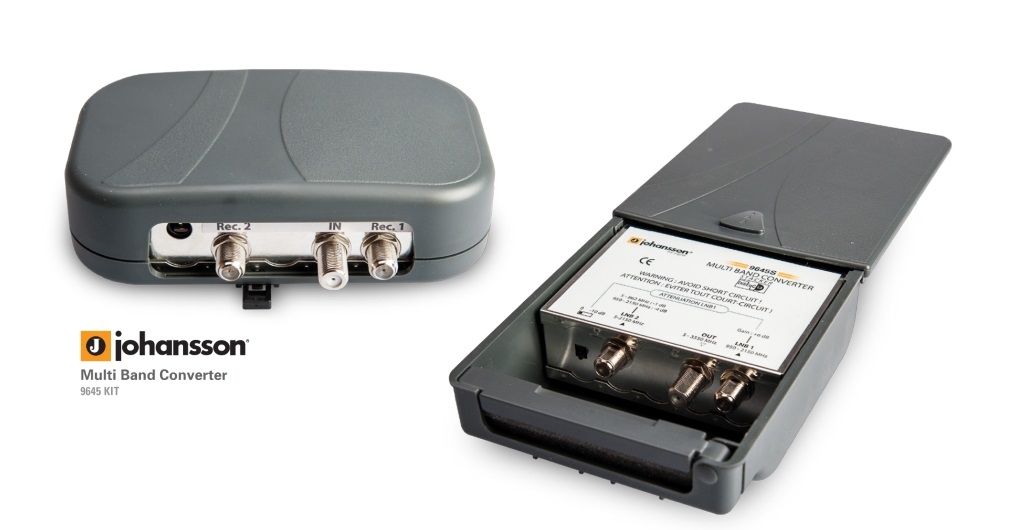

Bedankt voor het snelle antwoord, daar was ik al bang voor, TV Vlaanderen doet er zelf heel vaag over en zegt twee coax kabels te leggen. Dit kost te veel en is te veel werk voor wat het waard is, wat ik op het forum heb kunnen terug vinden is de Johansson Multi Band Converter (9640KIT) bv.
Zou dit een oplossing kunnen zijn of heb je dan nog hetzelfde probleem?

Bedenk dat je met zo'n multiband corverter extra verlies gaat krijgen op de coaxkabel want de gebruikte frequentie loopt dan niet tot 2150MHz maar tot 3550MHz. Je moet dan al een hele goede coaxkabel hebben liggen.

Ohhh, maar 20 meter is geen probleem. Pas bij 40-50meter moet je uit gaan kijken.
Het gaat dus om de Johansson 9645 kit.
Die zie ik in Duitsland te koop staan vanaf €73,-
Ook te koop onder de naam: Jaeger Stacker & Destacker II Kit Modulator Demodulator
en Global Invacom Stacker / DE-Stacker

Hier nog een filmpje van het oude model waar nog een voeding voor nodig was: ---
Dat is perfect, wat hij in het filmpje demonstreert is precies wat ik nodig heb! Voor 73€ zullen mijn ouders heel blij als ze gesteld zijn. Natuurlijk nog wel een paar extra kabeltjes en dan zijn ze nog voor 100 euro gesteld. Super bedankt voor de uitleg, Sprietje!
