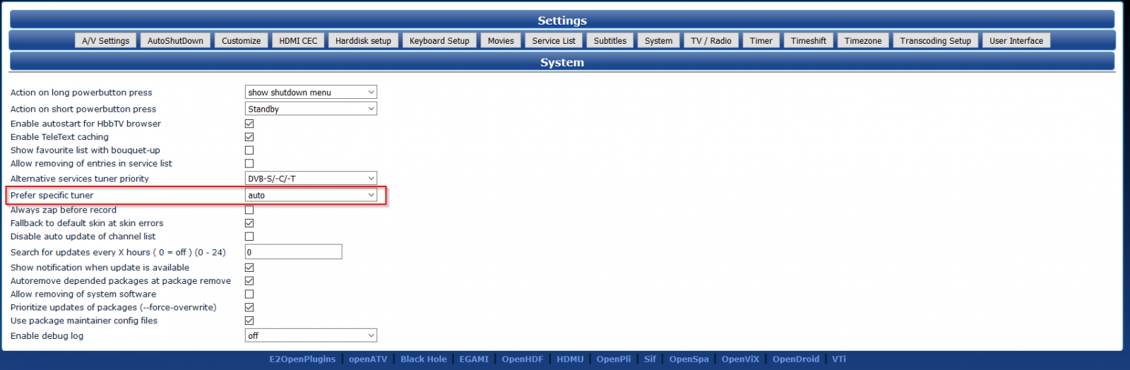

Moderator wiz Geplaatst: 23 februari 2016 Moderator Geplaatst: 23 februari 2016 ja die is er. Mijn boxjes draaien vti, en als ik in de webinterface kijk onder system zie ik een optie prefer specific tuner. Bij mij staat deze op auto, die zou je eens kunnen proberen te verzetten in jouw voorkeur's tuner. Als ik me niet vergis zit die optie ook in pli, ik weet alleen niet meer in welk menu. Je zou eens in de webinterface kunnen kijken onder system of deze in pli daar ook staat, en of deze dan ook op automatic staat in plaats van op tuner A. plaatje: VU+ Duo4kSe met VTi VU+ duo2 met VTi Triax 78, astra 1,2,3, HB
Noud Geplaatst: 24 februari 2016 Geplaatst: 24 februari 2016 enige manier die ik kan verzinnen is om de zender voor glas alleen op tuner 1 in te scannen en de zenders voor ziggo alleen op tuner 2, maar dan ben je de mogelijkheid tot kijken en opnemen kwijt voor veel zenders. Mijn ervaring met enimga2 is dat deze kijkt op welke tuner een zender beschikbaar is en deze geeft hij, ja kan zo als hier boven beschreven je default voor kijken en in PLI ook voor opnemen per tuner instellen, maar niet per zender. VU+ duo&duo2 Visiosat astra 1,2,3 & hotbird & DVB-T FTAGroetjes Noud
