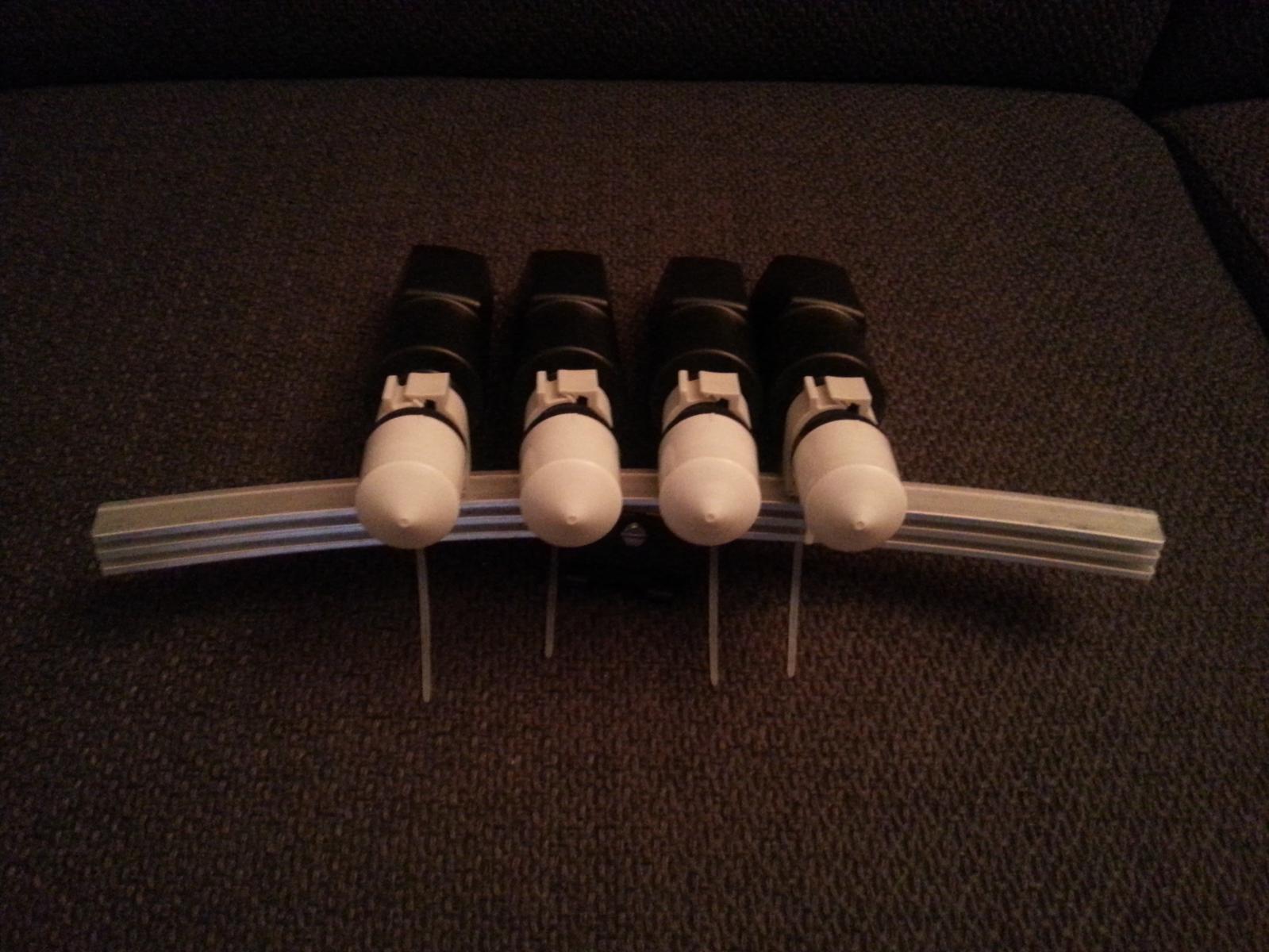

Materiaal:
Triax 78
Triax multiblock
Locatie:
Latitude: 52.44°
Longitude: 4.84°
Gewenste satellieten:
- Eutelsat 16A - 16.0°E
- Astra 1 - 19.2°E
- Astra 3B- 23.5°E
- Astra 2 - 28.2°E
Mijn doel was om op Triax 78 alleen deze vier satellieten te ontvangen. Maar na montage zag ik dat er ruimte is om nog meer lnb's te ontvangen.
Let niet op de afstanden tussen de lnb's, want die zijn alleen zo tijdelijk gemonteerd.
Ik zat te denken om nog een paar lnb's te plaatsen om volgende satellieten te ontvangen.
Een paar mogelijke extra satellieten:
- Astra 5B 31.5°E
- Hot Bird 13.0°E
- Eutelsat 9B 9.0°E
- Eutelsat 7 7.0°E
- Astra 4A 4.8°E
Ben dus op zoek naar extra satellieten tot 16.0°E en vanaf 28.2°E. Dit omdat ik voor mij belangrijke satellieten dicht bij het midden van de schotel wil houden.
1. Hoeveel lnb's kan ik daadwerkelijk fysiek plaatsen?
2. Is het waard om die lnb's te plaatsen aangezien die lnb's te ver uit het midden van de schotel verwijderd zijn en ik vraag mij af of ontvangst nog redelijk zal zijn?
3. Wat zouden de afstanden tussen lnb's moeten zijn?
4. Welke DiSEqC switches zouden jullie gebruiken? Dus switch voor 6 of 8 lnb's.
