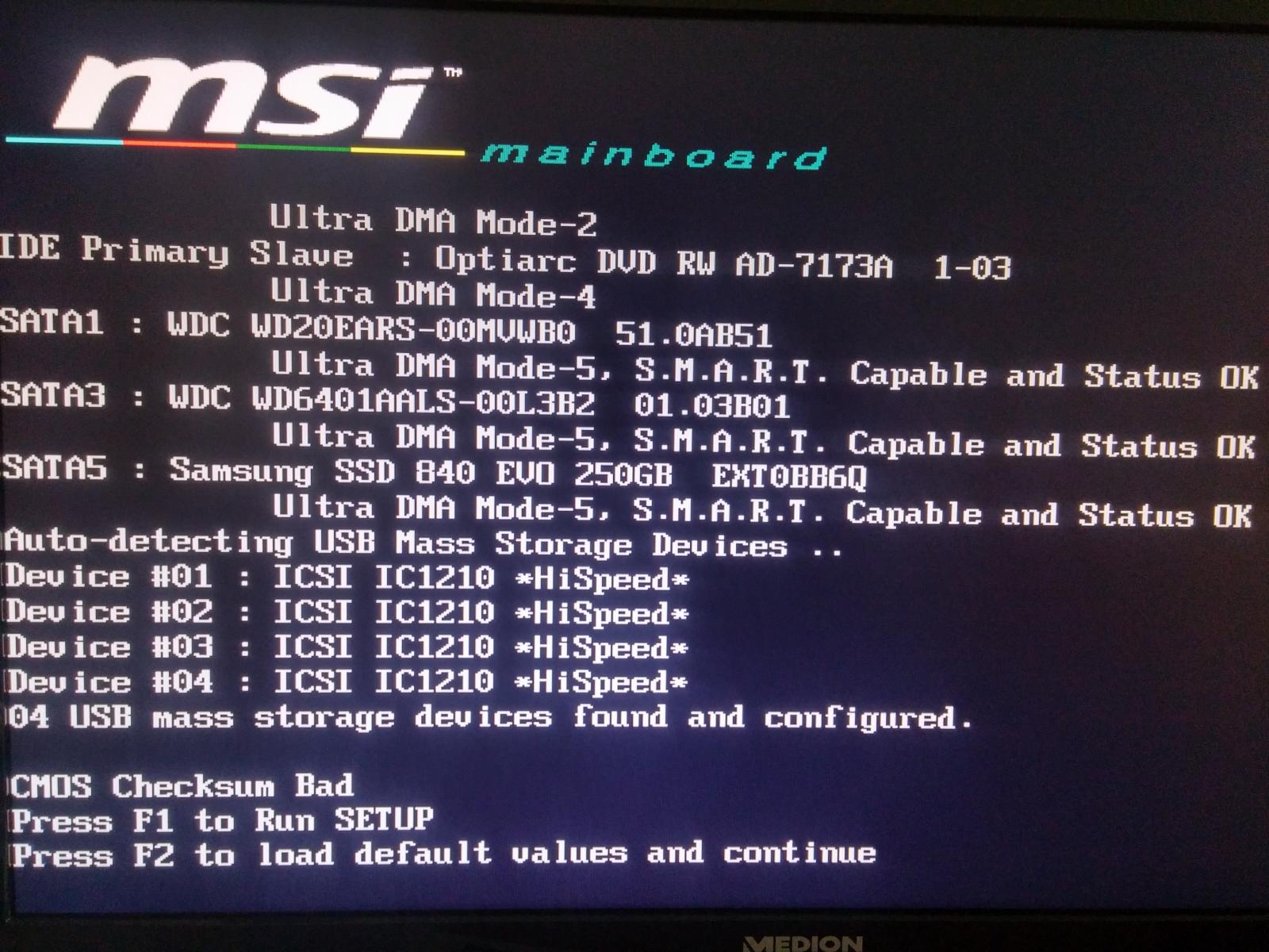

Kreeg deze melding te zien.
Hij ging spontaan uit en herstartte weer.
Maar de pc komt niet verder dan het tonen van het mobo scherm en daarna een cursor.
Kan iemand iets wijs worden uit deze melding?
Heb f2 gekozen..maar dat werkte dus niet.

grote kans dat de backup battery cr2032 leeg is. verwijder hem , natuurlijk de stekker eruit, en meet hem na als je een meter hebt. probeer anders eens op te starten zonder de battery.

je weet nog steeds niet of die battery wel goed is. Dit is wel belangrijk. keyboard werkt dus wel. volgende stap, dus na die battery, is de schijven loskoppelen en opstarten met usb of een bij installatie cd.

Batterij eruit maakt geen verschil.
Staat 2.45 volt op..dus niet leeg.
Opstart cd heb ik hier niet.
Staat wel op 1 vd schijven

De melding komt geloof ik inderdaad wel voor bij een lege batterij, maar geloof niet dat het normaal is dat je computer uitvalt door een lege CMOS batterij.
Denk eerder toeval dat dit samenvalt, hopelijk valt je computer niet meer uit ;)
Er was wel een melding : cmos checksum bad. Lang niet alle motherboards geven een melding dat de battery leeg raakt. Wel is het een feit dat je dan dit probleem kan krijgen.

Er kunnen meer redenen zijn voor deze fout:
* Lege batterij
* Virus
* Onjuist uitzetten van een Windows PC
