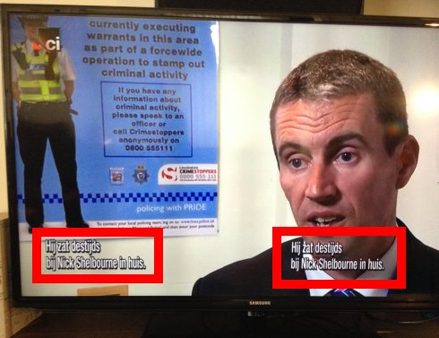

ik zag dat de ondertiteling van de zender CI niet aan stond op mijn ET9500.

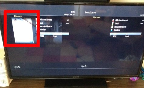

Via de Audio-button wilde ik naar de ondertiteling gaan, maar zag dat het menu plotseling dubbel was en dat de voorvertoning alleen links getoond wordt, dat is dan weer niet dubbel
Desondanks toch de ondertiteling aangezet, welke nu dubbel getoond wordt, het beeld is verder wel normaal.
Het treedt alleen maar op bij CI, geen andere zender heeft dit.
Is dit nu een zendereigenschap ?

Je 3D opties even UIT zetten....
In de zenderlijst gekozen voor CI, Menu-knop erbij gehaald en daar stond:
Deselecteer dit kanaal als 3D-zender
Deze ingedrukt en klaar ...
