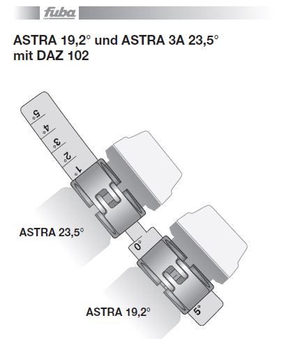

als uw wok redelijk centraal in de footprint woont kunt u die optie 2 nemen mits de schotelgrootte ook past
bent u ergens aan de grens is fine tunen en dus onafhankelijk draaien en schuiven van de LNB altijd beter dus optie 1
bij afwijkende schotelformaten is het brandpunt voor de MONOblock 4,3 wel belangrijk en dat zal Sprietje direct kunnen beaamen
en nader uitleggen

Wat betreft de Fuba DAA-780, de rail die daar op past kun je inderdaad niet schuin zetten en dat geeft dan toch een behoorlijk verlies op de Astra 23,5 en Hotbird. Maar ik zou dan een SAB-rail nemen, de GK3 (A025). Die kun je wel schuin zetten.
De Fuba schotel is ook iets groter (745x845mm) dan de Triax 78 (700x780mm). Daardoor heb je ook wat meer ruimte voor de lnb's.
Ik heb het volgende voor je uitgerekend voor die Fuba DAA780:
tussen de lnb van de Astra 19,2 en 23,5 is 48,6mm, dus Inverto Black Premium Single tegen elkaar.
tussen de Astra 19,2 en Hotbird 13 is 71,5mm, d.w.z. gemeten aan de voorzijde van de lnb van kuiltje tot kuiltje in de kap.
Voor de Hotbird kun je dus eventueel een Inverto Black Ultra nemen.
De rail moet 7,7 graden schuin staan, d.w.z. de kop van de Hotbird moet 16mm lager staan dan de kop van de Astra 23,5.
Plaats hiertoe een vulling van 16mm op de kop van de Hotbird en leg een waterpas over de kop van de Astra 23,5 en Hotbirdvulling.
De skew van de lnb's moeten als volgt staan:
Astra 19,2 op 3 graden
Astra 23,5 op 6 graden
Hotbird op 5 graden
d.w.z. met de wijzers van de klok meegedraaid als je naar de binnenzijde van de schotel kijkt.
Verbuig de rail een beetje zodat de twee buitenste lnb's naar het midden van de schotel gericht zijn. De berekende afstanden moet je handhaven.
De elevatie van de schotel moet je op 29 graden zetten op de Astra 19,2 te vinden.
Nu de schotel op maximale signaalkwaliteit afstellen van de Astra 19,2.

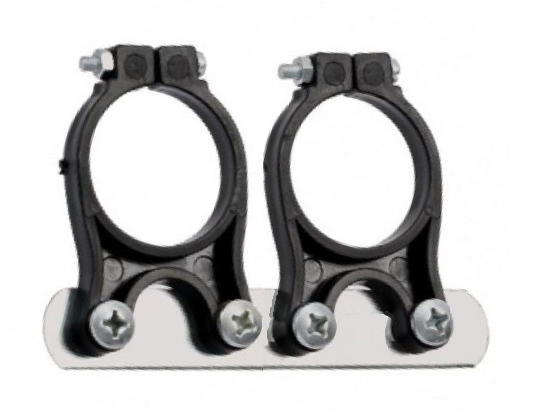

Je gaat het allemaal moeilijker maken dan het is.
Je hebt toch al twee Inverto Black Premium single-lnb's schrijf je? Dan hoef je dus niets te kopen.
Een duo-lnb met een kopafstand van 49mm bestaat er niet (wel 38 en 55mm), dus dat wordt dan ook alleen maar weer slechter en als je die toch wilt gebruiken, dan moet je er een hebben met twee aansluitingen.
Als je die lange strip van de SAB-rail niet wilt gebruiken, maak je toch zelf een klein beugeltje waar je twee van die lnb-klemringen op kunt monteren.
Losse lnb's is in dit geval veel beter omdat je de skew van elke lnb optimaal in kunt stellen.
