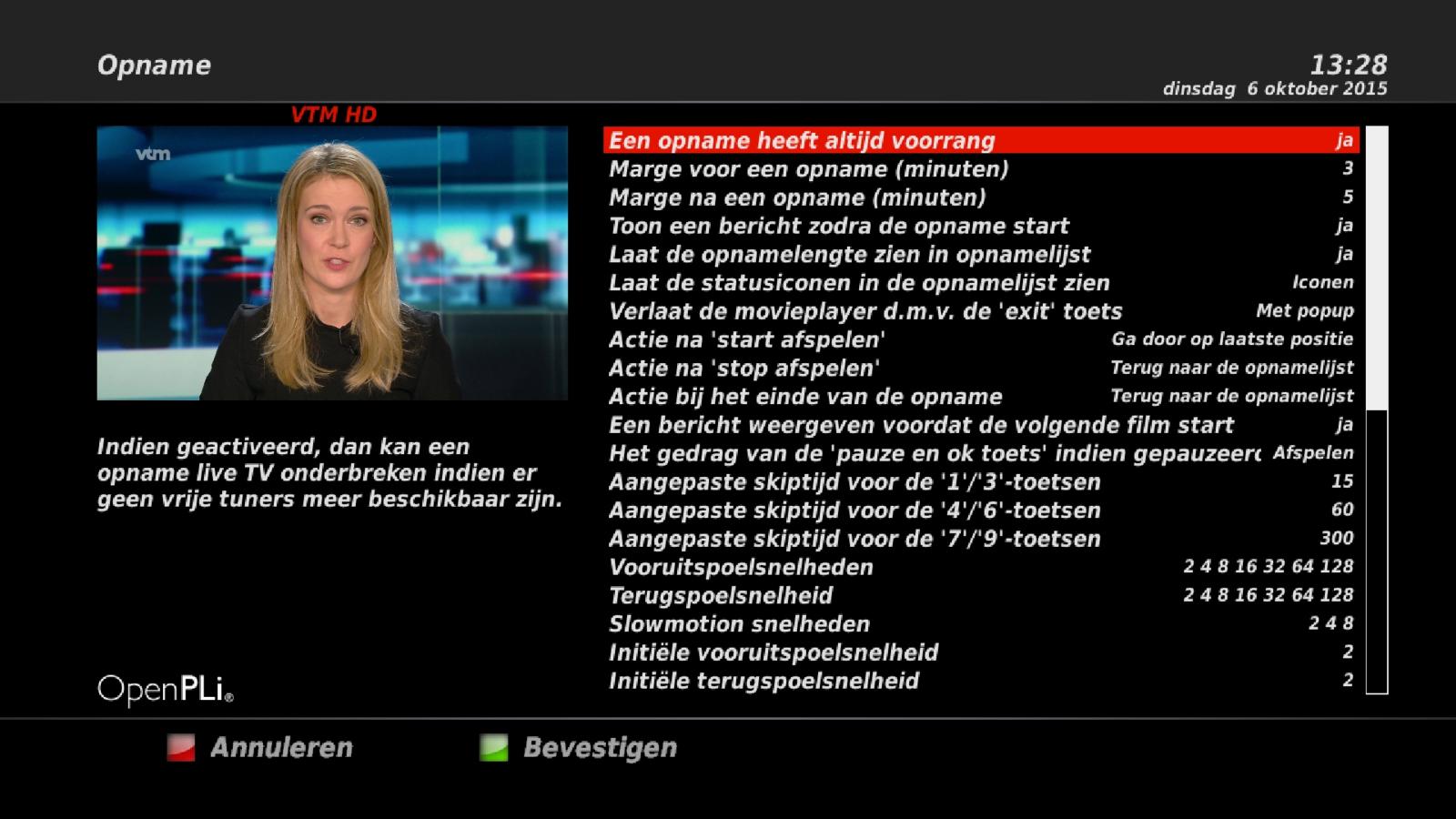

hoe heb je de schijf ingesteld

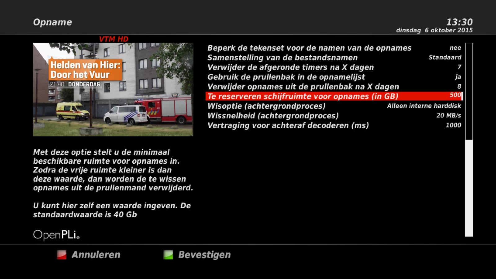

dit is met pli software
stel anders de groote van jou schijf ook eens in vb 500gb
als je dat hebt gedaan op de groene toets drukken

500 GB???? Dat is wel heel erg ruig.... Ik neem regelmatig op zowel cartoon als film. Ervaar die problemen niet.....
