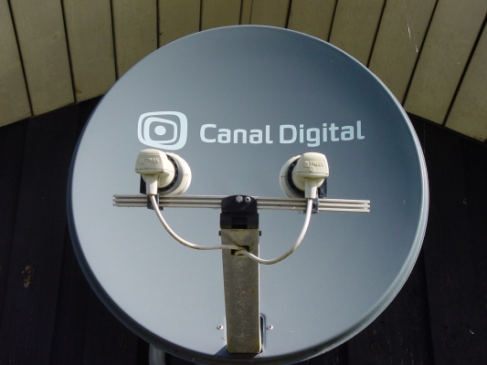

je zou bijna denken dat de eigenaar van deze schotel een "buitenlander" is :)
- VU+ Ultimo 4K met 1x DVB-S2 FBC Twin + 1x DVB-C/T2 Dual tuner met VTI icm 2x een CityCom 2000 CCA850 voor Thor 1W en Astra 19.2Ost
Missachtet wird, was es umsonst gibt  (Else Pannek)
Dat heb ik toch niet gezegd, Sprietje...  dat is dezelfde configuratie als ik heb, Astra op 19.2 oost en Thor op 0.8 west...  :)
Het is de schotel die je krijgt van Canal Digital in Scandinavie...  de multifeed is uiteraard de creativiteit van de eigenaar.
