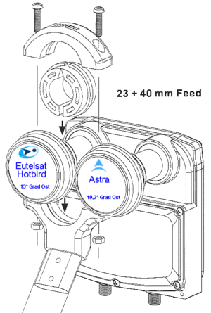

Hadden dus problemen met ontvangst van onze schotel, toen we over wilden schakelen van 19.2 naar 23.5

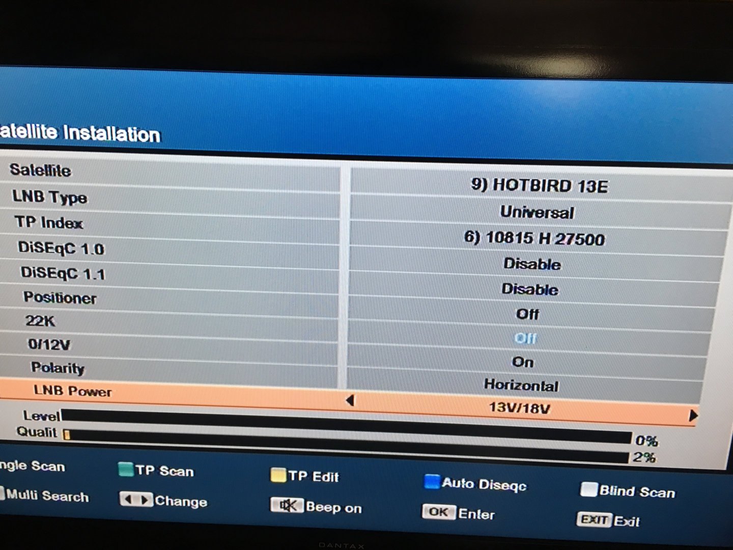

Hebben alleen de enkele kop verwisseld voor de duo-lnb kop om radio 2 ook te kunnen ontvangen. Kregen toen nooit een goed ontvangst. Het signaal bleef steken op 5 % . Hebben toen een installateur er bij gehaald en die heeft de schotel op 23.5 gezet. Het signaala gaf aan dat we S- 90% ontvangst hadden en Q-76 % ontvangst hadden.
Echter Ned. 1,2,3 enz konden we niet meer krijgen. Zowel op de 19.2 en niet op 23.5.
Wel kunnen we op 19.2 BVN ontvangen plus de zenders 14 en 17, maar op de 23.5 weer niet.
.Het gekke is dat als ik van de 19.2 voor een andere zender kies dus iets verander verdwijnt de signaal weer terug naar 5 %. Soms als je even wacht floept het ineens weer op meer signaal. Echter nooit op de 23.5. We dachten dat het probleem toen aan de kabel van de antenne lag en hebben een nieuwe kabel van de tv rechtstreeks op de schotel aangesloten maar er verbeterde niks.

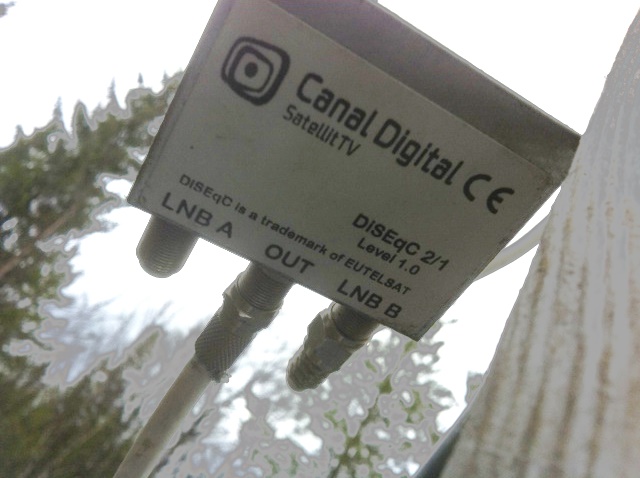

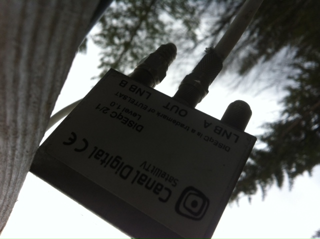

Er zit nog wel een kastje tussen de schotel en de tv en zit boven bij de schotel. weet niet hoe dat heet.
Dit kastje heeft er altijd al tussen gezeten hoor. Dus toen we via 19.2 tv ontvingen. Het is volgens ons een splitter, maar we weten dat niet zeker. Kan er wel een foto van maken maar heb hier geen wifi, internet via een dongel. zal morgen proberen ergens via wifi een foto door te sturen...

Het zal wel een diseqc switch zijn...  of een soort switch om de "gewone" antenne samen te voegen met het satellietsignaal, zodat je maar met 1 kabel naar binnen hoeft te komen.
- VU+ Ultimo 4K met 1x DVB-S2 FBC Twin + 1x DVB-C/T2 Dual tuner met VTI icm 2x een CityCom 2000 CCA850 voor Thor 1W en Astra 19.2Ost
Missachtet wird, was es umsonst gibt  (Else Pannek)
Wat ik me in bericht 16 al af vroeg: Het zal toch geen diseqc-switch zijn?
Ja dus een 2/1 diseqcswitch.
Haal die er maar tussen uit en het probleem zal over zijn.
Het is dus gewoon een diseqc switch, uit de tijd dat Canal digital nog op 2 sat posities zat, nl op de Thor en de Sirius...  Dat is intussen ook weer lang geleden allemaal, en zoals je ziet, is alleen lnb B aangesloten.  Je hebt de switch dus totaal niet nodig, en het zal al beter worden door de kabels gewoon aan elkaar te verbinden met een koppelstuk... Een koppelstuk is niet echt goed ivm signaalverlies, maar zal waarschijnlijk wel beter zijn dan een diseqc switch die je totaal niet nodig hebt

Hoe dan ook, die diseqc-switch mag je dus niet gebruiken in combinatie met een duo-lnb alleen maar bij losse lnb's.

Alle hoop  was gevestigd op de kabel, maar helaas. Toen we hem aansloten op de schotel en de ontvanger stond de ontvangst van het signaal weer op 90 en de Q op 76 %. Heb toen de 23.5 geladen, maar tijdens het laden gaf hij uit zichzelf dat hij op Sateliet 19.2  aan het vinden was en bleef op 50 % hangen.
