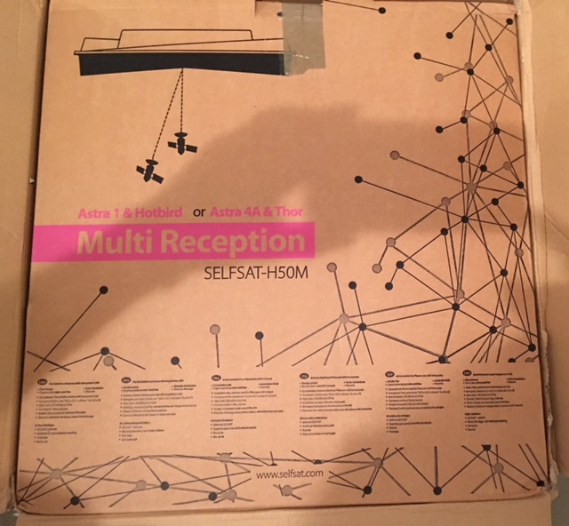

Ik heb me een nieuwe Selfsta 50 M gekocht
Woon zelf in zuid Duitsland en gezien het feit dat Bijna alle zenders van Astra 19.2 weg zijn wou ik een Antenne die Astra 1 (19.2) en Astra 3 ( waar alle Nederlandse zender er op zitten) ontvangen kan.
Vandaag heb ik die Antenne ontvangen maar tot mijn grote verbazing staat er op
Astra1. & Hotbird
Beste kukiski2005
Welkom op dit forum
Ja het klopt, de Sefsat H50M zijn feitelijk twee kleinere Selfsat antennes H30D die onder een hoek van 7,5 graden aan elkaar zijn gemaakt om daarmee de Hotbird 13 en de Astra 19,2 te kunnen ontvangen, zie bijlage.
De Selfsat H50MN voor de ontvangst van de Astra 19,2 en 23,5 is nog niet in productie en de vraag is of dat ooit zal gebeuren omdat CanalDigitaal de Astra 19,2 helemaal gaat verlaten.

Al zou je de Selfsat H50MN op termijn kunnen kopen, dan nog wordt het een drama. De antenne geeft veel te weinig versterking voor de Astra 23,5. Dat is precies te vergelijken met een Technisat Multytenne van 45x45cm die bijna iedereen al weg heeft gedaan vanwege te weinig regenreserve.
Was maar eerder op dit forum te raden gegaan, dan had je deze miskoop kunnen voorkomen.

in duitsland gekocht kun je altijd retour sturen
voor die ene positie 19,2 Oost is de normale selfsat 50D2 best okee ook met 8PSK zenders
gisteren getest
voor 23,5 zou een tweede selfsat 50D2 ook nog kunnen mits niet te ver van de satbeam,
ergo waar woont uw huis
ik heb de selfsat echter na testen terug gestuurd wegens de veel te hoge prijs <> ontvangst
