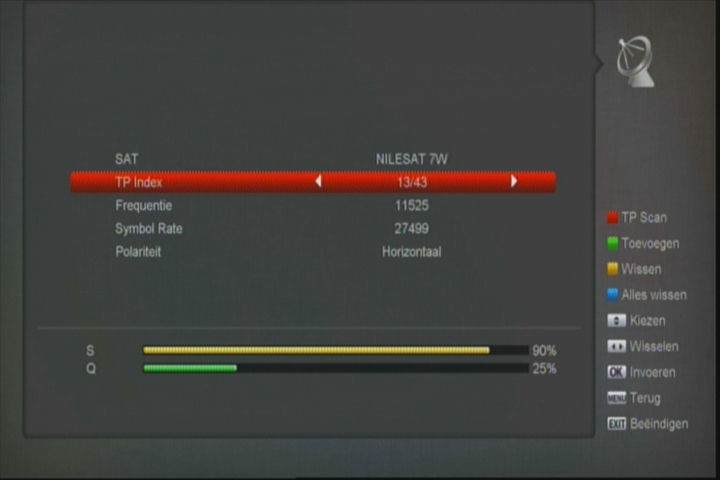

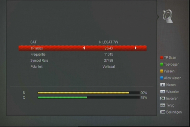

Hallo, Phoenixx.

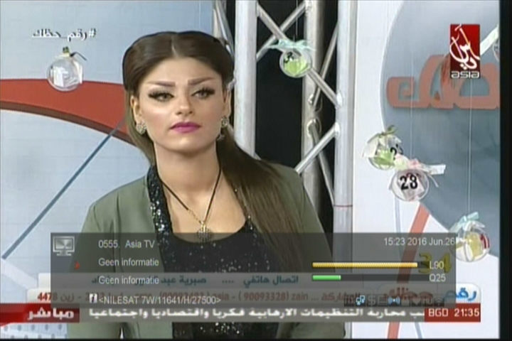

Deze morgen heb ik eens gekeken wat de sterkste en de zwakste transponders zijn op Nilesat 7°W
Ik ontvang die met een visiosatschotel van 90cm en inv bu lnb.
Het is nu licht bewolkt weer en kan rond de 40 transponders ontvangen met 548 zenders.
Bij regenachtig weer maar juist de sterkste transponders,
maar bij helder weer en 's avonds zijn er betere condities om ook zwakkere transponders te ontvangen.
De sterkste met een kwaliteit van 49% en de zwakste rond 25%
Algemeen zijn de horizontale transponders wat zwakker op Nilesat.

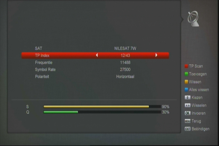

Ok Satfeeds bedankt voor je rapport, ik zal ook wat screenshots maken van Nilesat met de Fibo 120 met verschillende lnb`s
Welke ontvanger gebruiktje jij daar voor ?
Ik was van plan om een vu solo 2 aan te schaffen omdat ik her en der l;as dat daar een tuner met lage
treshold, dus met laag signaal al snel beeld geeft of zit daar ook een broadcom tuner chip jouw ontvanger,
de meeste linux ontvanger wel vernam ik.

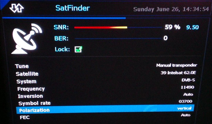

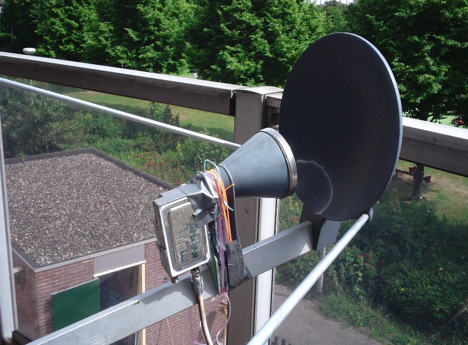

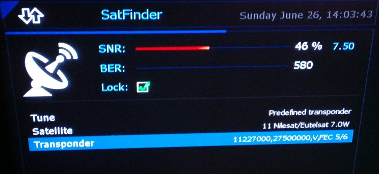

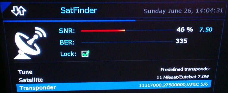

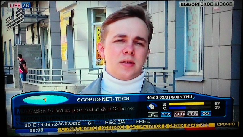

Pas heb ik een paar snapshots genomen van de Nilesat en Intelsat 904 - 60 E om even wat
signaal waarden te testen.
Mijn Locatie is wel verder weg (Beverwijk) en aangezien de fibo 120 op mijn balkon staat zal ik
enige signaal demping hebben die ik qua positie niet kan oplossen.
De lnb is de ap 82xt2n 70 db conv gain zonder flensverbindingen die in de lagere frequenties van
10,7 - 11.0 iets minder presteert, qatar is nu op de tmate 5500 hd 65 % en met de inv black ul
tra 69-72 % afhankelijk van het weer en gelijk aan de SMW lnb`s  met omt installatie zonder multiswitch.

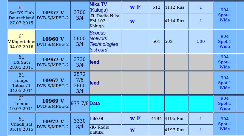

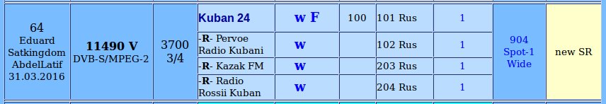

Wel valt mij op dat de beams van life 78 snapshot soms wordden gedraaid, zodat hier bijna geen
signaal meer is te ontvangen in tegenstelling tot Kuben tv op 11490 die hier meestal wel goed
doorkomt..

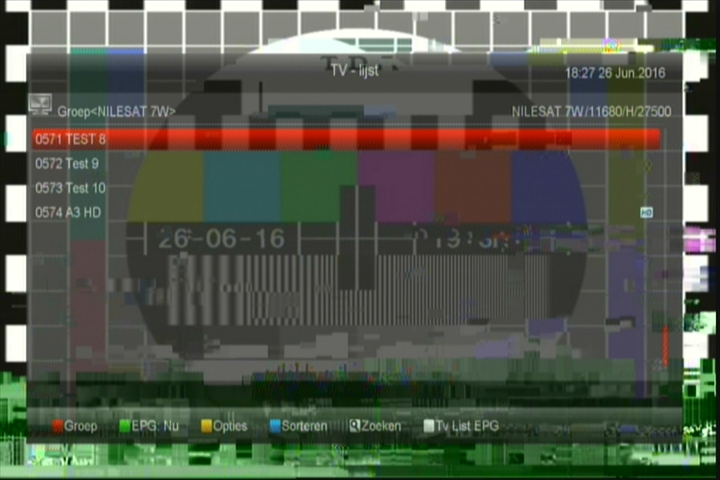

Ik werk met een Sab Titan 3 ontvanger en ben er zeer tevreden over.
Meestal gebruik ik de blindscan-functie om feeds te zoeken
en om signalen te vinden van satellieten die moeilijk te ontvangen zijn zoals Nilesat.

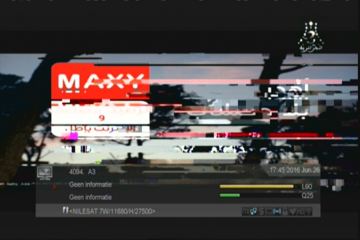

Deze avond op Nilesat nog 2 transponders erbij, maar met blokken.
