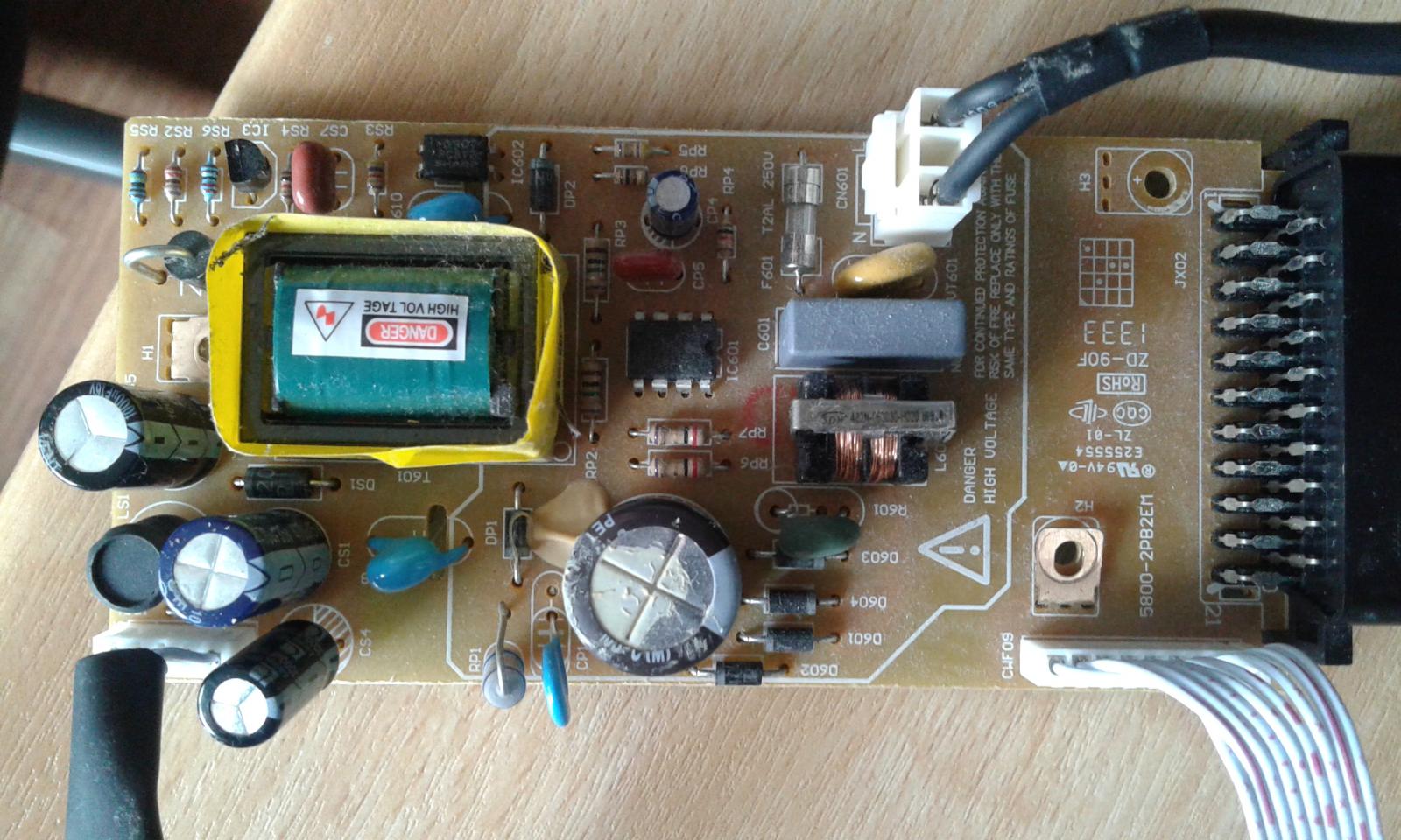

Ik heb hier een Sab SKY4800 die geeft geen reactie meer ,geen lampjes
de voeding bekeken geen bolle elco's ,wie heeft een idee wat het is

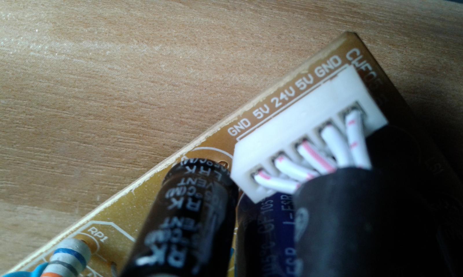

De voltmeter in de ontvanger zetten, en kijken of er spanning uit de voeding komt, meestal iets van 5, 12 18 en/of 30 volt.
Ik heb op 1 van draden spanning, van de connector ,die naar het moeder bord gaat
  • Moderator
De spanningen staan er bij, 5 en 24 volt.
Die zouden aanwezig moeten zijn.
Pas wel op, op het middelste gedeelte van de print staat 230 Volt.
Even kijken of er van de transformator spanning komt en de diodes en smoorspoelen heel zijn.
Er kan van alles stuk zijn. Als er geen spanning op de uitgang staat ligt het aan de voeding zelf. bijv de zekering, een kortgesloten diode  blaast de zekering er ook uit, IC601 begeeft het ook weleens.

Er lijkt ook van alles stuk te zijn, alleen spanning op de aansluiting van 24 v waar maar 16 v op staat
verder niks ,ik denk maar op zoek naar een nieuwe voeding
Dat lijkt toch een condensator probleem. Die grote primere CP1 kan de oorzaak al zijn. Een condensator staat lang niet altijd bol als hij stuk is. Ik zou ze gewoon vervangen. De SAB titan 1 3606 heeft ook last van slechte condensatoren, wat niet te zien is.
