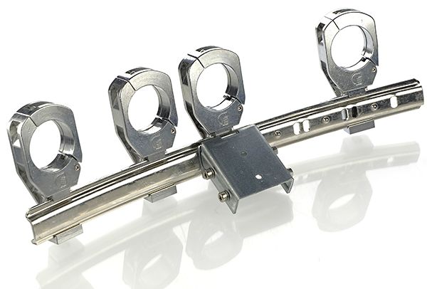

Vaak lees ik over Triax en multifeedhouders, nu heb ik echter ook elders verdiept in andere merken en kom dan ineens deze Italiaanse schotel tegen, ziet er degelijk uit allemaal. Mooie aan de multifeedhouder is dat het van staal is, dus degelijker dan plastic van Triax bijvoorbeeld.
Als ik het goed gezien hebt, hoop dat jullie het ook zien, is dat de multifeedhouder per houder afstelbaar is. Dat zou dan inhouden dat de schotel niet gekanteld hoeft te worden. De centrale lnb staat dan ook echt centraal in de schotel (welke van de vier bekende satellieten moet dan centraal staan????? vroeg ik me af).

Ja het klopt dat je bij deze rail de lnb-houders in hoogte kunt verstellen maar die hoogteverstelling is onvoldoende om daarmee de lnb's op de juiste schuinte te krijgen. Gelukkig is de rail in slobgaten bevestigd en kun je de rail ook schuin zetten.
Als je bij vier satellieten de Astra 23,5 in het midden wilt hebben, dan blijft er voor de Hotbird niet veel signaal meer over. Een zender als Supertennis zul je dan waarschijnlijk amper ontvangen.

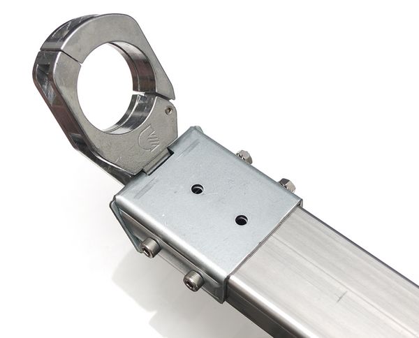

Maar in diezelfde serie heeft Gibertini ook een hele mooie klem voor een enkele lnb ter vervanging van die slappe plastic klem van Triax, zie de bijlages.
En daar kun je ook die metalen rail op monteren of een triple-lnb waar je maar heel weinig ruimte hebt tussen de pijpjes.
Het voordeel van een Gibertini 85 is dat die een f/D-verhouding heeft van 0,67. Hierdoor krijg je 11,6% meer ruimte voor de lnb's en kun je op deze schotel met een spiegelmaat van 81.5 x 87.0 cm toch gewone lnb's plaatsen ondanks dat hij wat kleiner is dan een Triax 88.

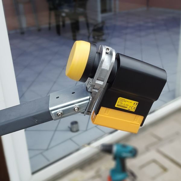

Sprietje, ik ga de 6 graden monoblock, black pro single van Inverto met 6 graden verschil erin gebruiken voor Astra1 en Astra3.
Welke satellieten moet ik primair uitrichten en welke zenders gebruiken om af te stellen? Moet de paal perfect waterpas staan bijvoorbeeld? Eerst de azimuth of elevatie?

De paal hoeft niet perfect waterpas te staan.
De schotel uitrichten op de Astra 23,5.
De kop van de Astra 19,2 moet in de klem staan en die van de Hotbird er schuin omlaag bijhangen.
De berekende afstand is 64mm. Daar past een 6 graden monoblock dus prima op.
Je moet het monoblock 10 graden schuin zetten.
Om de Astra 23,5 te vinden gebruik je de zender TA3
Daarna de schotel fijntunen op de zender TV Oranje
De diseqc-volgorde is hetzelfde als bij een duo-lnb.

Op een 6 graden monoblock heb je een Astra 19,2 kop en een Hotbird 13 kop.
Ga je die gebruiken voor de Astra 19,2 en 23,5 dan is de kop van de Astra 19,2 voor de Astra 23,5 en de kop voor de Hotbird voor de Astra 19,2.
