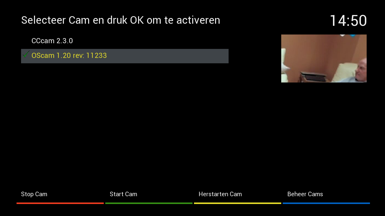

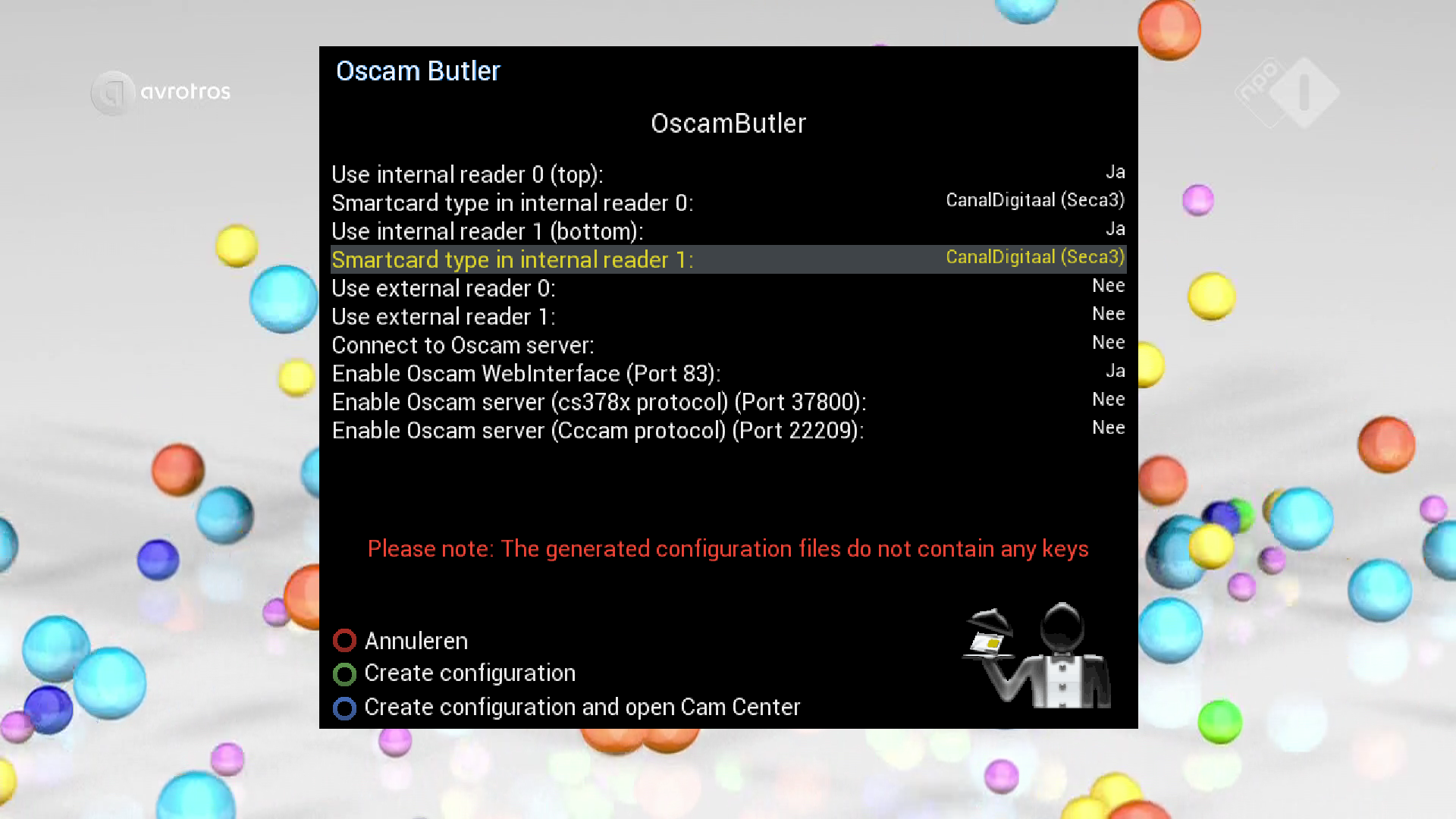

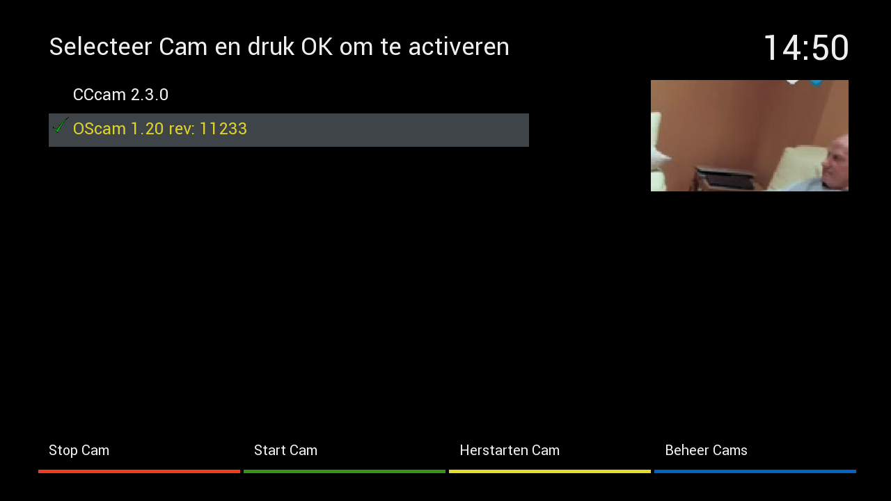

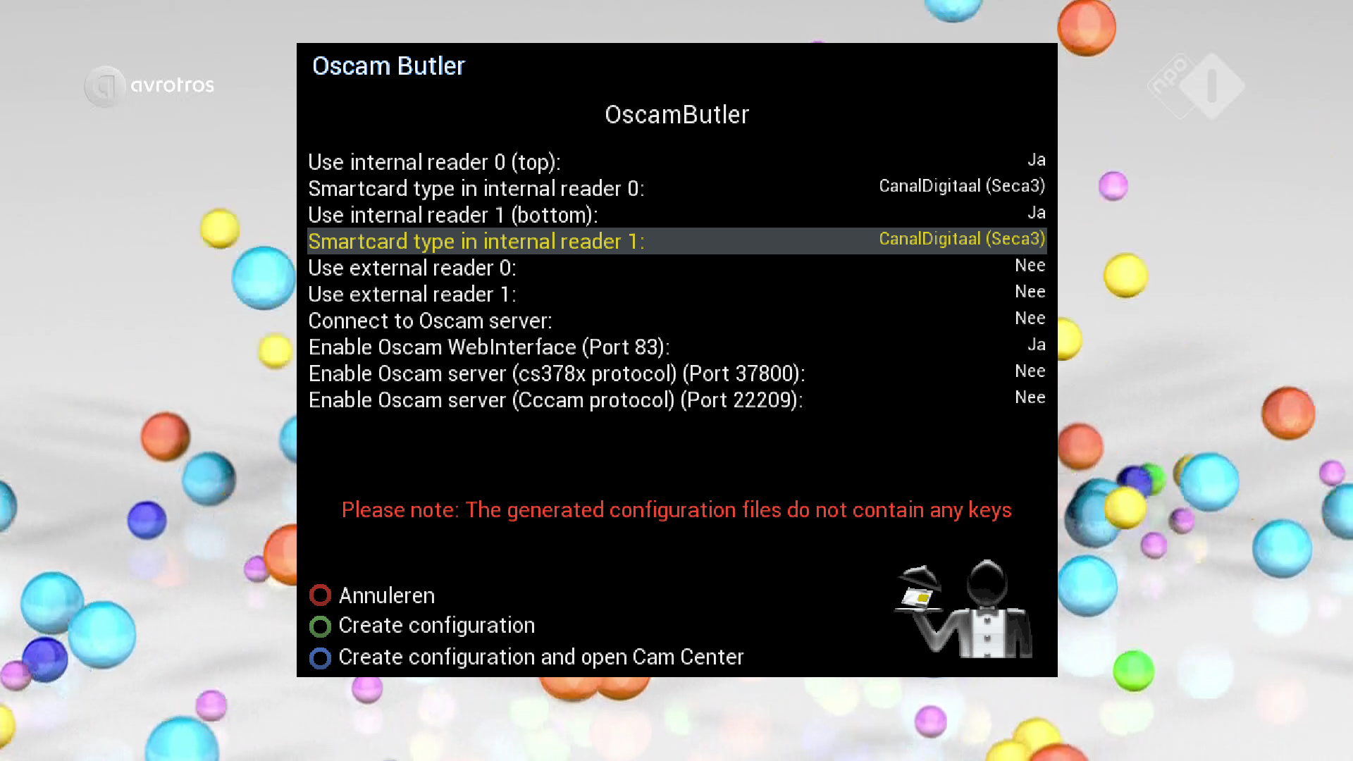

Ik heb CCcam er bij gezet om te zien of ik daar gelijkwaardige problemen heb en ja die heb ik.
Verder, ik gebruik normaal OScam, laatste versie met Butler.
Het gebeurt ook bij één enkele opname.
Zie screenshots:

Ik heb via webinterface, IP adres en :83 geprobeerd om dit na te gaan.
Probleem is dat google  het niet vindt.
Vorige week lukte dit wel en ook deze keer heb ik alles goed ingevuld, wat de oorzaak is van het niet vinden, weet ik niet, want middels een HbbTV check, heeft de ontvanger verbinding met internet.
