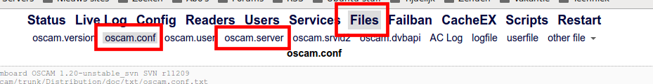

Als je binnen de WebIF van Oscam zit, zie je ook een Files link ( ... Services  Files   Failban ...)
Als je hierop klikt heb je toegang tot alle Oscam config files
Hier kun je dus ook een kopie / past doen naar het forum van de volgende files

Deze vraag staat nog steeds open.
Door het posten van je logfile neem ik aan dat je binnen de Oscam WebIF bent en de betreffende bestanden ook kunt uitlezen en in het topic plakken.
Als je de files selecteerd, kun je in de tekstbox eronder zien wat er in die files staat.
kopie / paste dat eens in het forum, dan kunnen we vanuit daar kijken of er aanpassingen nodig zijn ter verbetering.
Er kunnen dan ook wat meer Oscam specs meekijken, want ik weet zeker ook niet alles ... ben ook een N00B op dat gebeid.

  Op 29-6-2016 om 13:12, donpedro zei:
