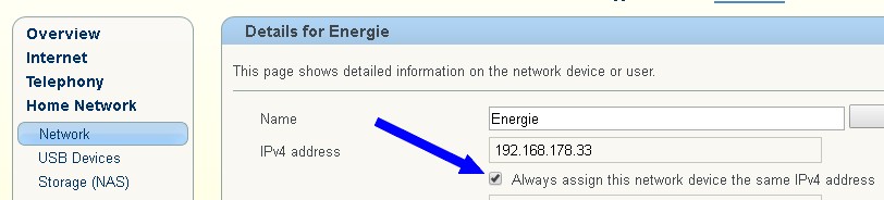

Ik zou wel als ik jou was het IP-adres vastzetten in de Fritz.
Dan weet je zeker dat dat niet is gewijzigd als je het in een
browser intikt.

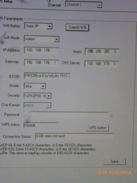

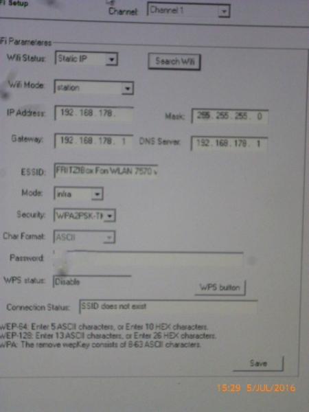

ik ben nu zover dat ik in het programma NVclient ,dit is het prog. dat bij de cam zat ,weer beeld heb .
alles was helemaal weg.als ik nu op remote connectie druk komt er een schermpje zoals bij IPcam.
ik kan dus nu bij wifi verbinding alles invullen.
jammer dat ik alleen geen beeld krijg.ik probeer even een foto te maken van dit scherm.
is hier iets niet goed ingevuld????
Je kunt het beste NV client niet gebruiken.
Bedraad aansluiten, kijk in je Fritz
welk IP, IP vastzetten in de Fritz.
De poort is meestal 88 dus stel je
hebt IP 192.168.178.30
dan krijg je 192.168.178.30:88
Maar wél eerst je IP vastzetten.
Hier zie je wanneer je bedraad verbinding hebt.
Wanneer je overgaat naar wifi blijft dat IP adres gestand.
aangepast door Con

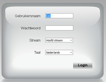

hi sjaak dat prog. werk niet bij mij. :mad: :mad: :mad:
ik heb NVclient eraf gehaald en al zijn componenten
als ik het ip.nr ingeef met het poort adres , bij firfox en mic.edge zegt hij ik ken dit adres niet.

ok ik weet via het progr. IPSCAN-WIn dat het ip adres goed is ik kan hem allen niet vastzetten.?
ik weet ook niet welke port het is.?
Vastzetten, zie mijn screenshot zie mijn post eerder.
En gewoon poort 88 proberen, daar staan de meeste
cams standaard op ingesteld.
