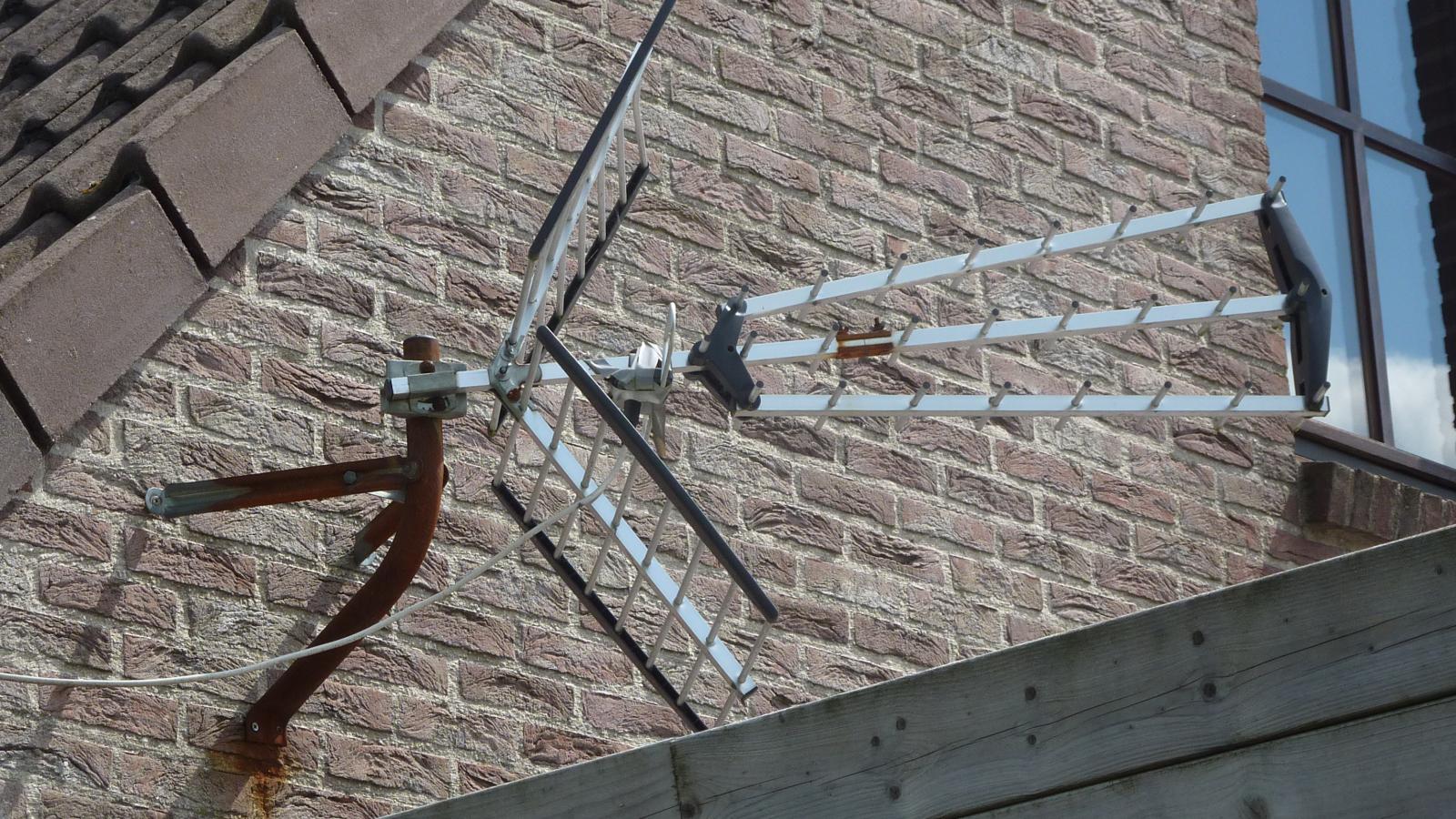

Satfeeds-DX Geplaatst: 6 augustus 2016 Geplaatst: 6 augustus 2016 Bouvigny ligt wel in het noorden van Frankrijk en niet in de provincie Luxemburg in Belgie. (Wikipedia) https://www.google.be/maps/place/62172+Bouvigny-Boyeffles,+Frankrijk/@50.5956792,1.737906,8.67z/data=!4m5!3m4!1s0x47dd3c6c88a0c8cd:0x1c0af141f1252cb0!8m2!3d50.4259921!4d2.6748786 Kanaal 21 is hier in Menen ook iets zwakker dan de andere kanalen, maar geen ontvangstproblemen. Wat je wel kan doen, is je antenne africhten op het zwakste kanaal en de antenne een beetje oprichten waardoor een betere reflectie krijgt en een beter signaal. Zelfs de RTBF-kanalen op kanaal 56 komen erdoor zonder blokken met een ander polarisatie.(Verticaal) Mijn antenne staat op 4 meter hoogte gericht op Bouvigny. (France) Satfeeds-DX Edision Piccollo Benelux Edition en VU+ Zero 4K Cahors Big Bisat : 19,2°E, 23,5°E, 36°E, 39°E, 46°E, 52,5°E Triax 88 cm: 13°E, 1,9°E Triax 64 cm: 42°E Triax 78 cm: 8°W Maximum E-85: 28,2°E, 21,5°E, 16°E, 10°E, 5°E, 1°W, 5°W Maximum E-85: 14°W, 22°W, 30°W Visiosat 90 cm: basis 7°E die draaibaar is van 70,5°E tot 45°W DVBT-TNT DAB+

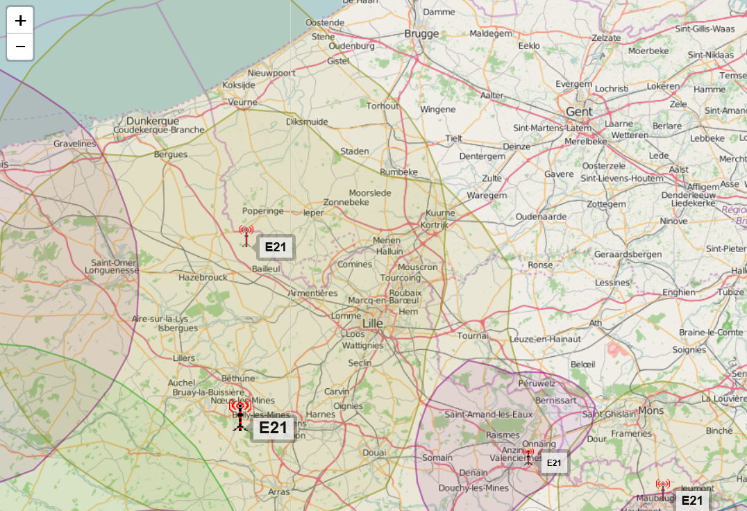

pitje1 Geplaatst: 13 augustus 2016 Geplaatst: 13 augustus 2016 Op FMSCAN.ORG kan je duidelijk zien dat K21 afgeschermd word naar Belgie. De andere kanalen hebben een omnidirectionele richtkarakteristiek. vandaar het verschil !

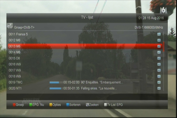

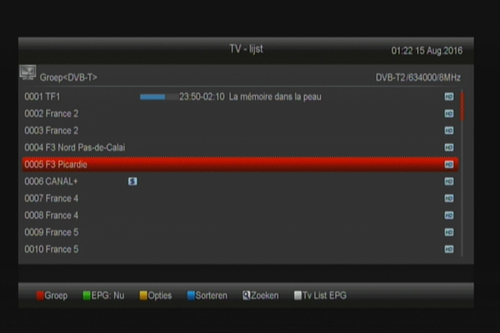

Satfeeds-DX Geplaatst: 14 augustus 2016 Geplaatst: 14 augustus 2016 Ik heb inderdaad het afgelopen weekend ook problemen ondervonden bij de ontvangst van DVB-T signalen. Op sommige momenten kwamen de VRT-zenders op kanaal 22 er niet door, daarentegen kwamen de Franse zenders uit Amiens (Picardie) er wel door. Zo kon ik paketten van 3 verschillende locaties ontvangen: Bouvigny, Mont Des Cats en Amiens. Amiens is toch wel 130 km in vogelvlucht. Misschien troposferische omstandigheden, maar toch vreemd. Satfeeds-DX Edision Piccollo Benelux Edition en VU+ Zero 4K Cahors Big Bisat : 19,2°E, 23,5°E, 36°E, 39°E, 46°E, 52,5°E Triax 88 cm: 13°E, 1,9°E Triax 64 cm: 42°E Triax 78 cm: 8°W Maximum E-85: 28,2°E, 21,5°E, 16°E, 10°E, 5°E, 1°W, 5°W Maximum E-85: 14°W, 22°W, 30°W Visiosat 90 cm: basis 7°E die draaibaar is van 70,5°E tot 45°W DVBT-TNT DAB+
astro iris Geplaatst: 15 augustus 2016 Geplaatst: 15 augustus 2016 Hoge luchtdruk en een inversie laag zijn de oorzaak, dit was vooral in de nacht van vrijdag op zaterdag en nu ook zaterdag nacht ,als het weer verandert zal de ontvangst ook weer beter worden. Net hetzelfde fenomeen als met FM ontvangst.

Noordzee Geplaatst: 17 september 2021 Geplaatst: 17 september 2021 Op 13-8-2016 om 07:14, pitje1 zei: Op FMSCAN.ORG kan je duidelijk zien dat K21 afgeschermd word naar Belgie. De andere kanalen hebben een omnidirectionele richtkarakteristiek. vandaar het verschil ! De reden voor het afschermen is dat kanaal 21 tegenwoordig ook in Zeeland wordt gebruikt voor de NPO-zenders. Die wijziging was destijds in 2016 al bekend. De Zeeuwen hebben ook last van dit feit. Vanwege die Franse zender mag Goes niet uitzenden met een hoger vermogen dan ze nu doen. 1 Geregistreerd lid Sat4All sinds : 6-6-2001 (oorspronkelijk 1-12-2000) Ontvanger : VU+ DUO 4K (Digitenne via DVB-T2 en FTA-zenders via DVB-S2X en streams) Schotel : Visiosat Bisat Ontvangst van : Astra 1, Astra 2, Astra 3 en Hot Bird
