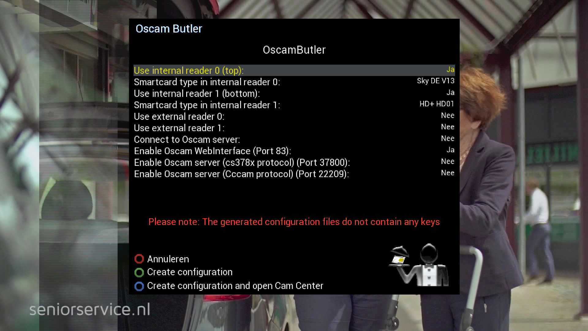

Emekli Geplaatst: 23 augustus 2016 Geplaatst: 23 augustus 2016 (aangepast) Hallo weer, nou schiet mij maar in een cond**m, op de VU+ Ultimo de nieuwste VTI gezet en wat schetst mijn verbazing... werken ??? Alles uitgeprobeerd en geen problemen.. Daarna de nieuwste PLI erop en CCcam, werken ??? Echter wel een vreemd verschijnsel, na het zappen geen geluid op veel zenders, even terug zappen en daarna weer vooruit, wel geluid...?? Hmmm, ook heb ik af en toe naa het zappen helemaal geen beeld, dan de CCcam herstarten en weer beeld ??? Wie weet wat dit is ? Digipaps Ja, voor velen is VTi daarom hét image dat je moet gebruiken. En haal die CCCam er eens af, wordt niet meer ge update, en zet er OScam laatste versie op met OScam Butler, binnen 3 minuten heb je beeld en je zorgen verdwijnen als sneeuw voor de zon. https://www.sat4all.com/forums/topic/319942-alles-over-oscam/ In OScam Butler moet je de kaartlezer(s) op Seca 3 zetten. Als je VTi hebt, kan je de laatste versie OScam downloaden via blauwe toets en OScam Butler via blauw>rood en daarna configureren via blauw>applicaties>OscamButler. Waar Sky DE staat moet je er Seca 3 van maken. en HD+ HD01 ook, dan maakt het niet uit in welke "card reader" het kaartje zit. screenshot_2016-08-23_12-04-46.bmp 23 augustus 2016 aangepast door Emekli Vu+ Uno 4K SE en 1TB HDD / Samsung 65'' UHD Smart TV. Vier schotels, 150, 120, 90 en 120** cm., voor Astra 1 & 3, Hotbird/Eurobird, Türksat, ** is tijdelijk buiten gebruik.

Digipaps Geplaatst: 23 augustus 2016 Auteur Geplaatst: 23 augustus 2016 Nou ik heb nu de VU+ Ultimo draaiend met OScam, echter ik com niet meer in de webinterface van de box .. pppffff e.e.a ingesteld zoals ik vond in een pdf file voor OScam configureren. draait nu dus wel op de Ultimo, maar omdat ik niet in de webinterface kan komen kom ik niet verder... Snap het ook niet helemaal , helaas digipaps digipaps "I'm not a complete idiot, some parts are missing"
bellejt Geplaatst: 23 augustus 2016 Geplaatst: 23 augustus 2016 ga naar etc/tuxbox via ftp.Daar vind je oscam.conf.Kijk daarin en je vind de oscampoort onder webif. Groetjes,salutations,greetings. 1 x Gibertini 1,10 vast 3 sats + 1 x Triax 88 cm rotor + Triax fixed 5W Vu + Duo4K SE sat tuner 4 X DVB-S2X en 1 x turbo DVB-C + OpenVix + idem dual tuner and vu duo2 fallback tuner Octagon SF8008 4K Openvix (via ethernetconnectie/WIFI fallbacktuner)
Tonskidutch Geplaatst: 23 augustus 2016 Geplaatst: 23 augustus 2016 je zult de poort hebben gebruikt in oscam gewoon wisselen met DCC_E2.exe kun je naar de box en kunt in tuxbox/config de oscam configuratie bestanden vinden, daar wijzig je de poort van het oscam interface opdat je het VU+ webinterface weer kunt gebruiken ik maakte van die poort altijd een ongebruikelijk hoog getal in de 40000 Revelations, Sunset Mix Alina Kiya, Full Intention
Digipaps Geplaatst: 23 augustus 2016 Auteur Geplaatst: 23 augustus 2016 Ik had de poot op 8081 staan en die ook ingevuld bij het IP in mijn browser. Nu veranderd in de config naar 40000 en opnieuw gestart, geen toegang.. 403 ForbiddenAccess denied. ????? digipaps digipaps "I'm not a complete idiot, some parts are missing"
