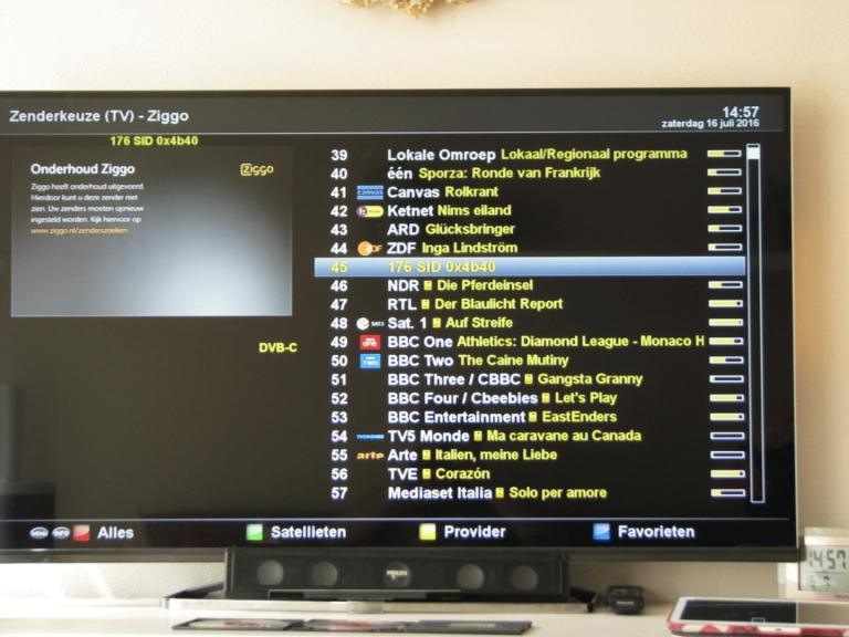

Ik heb een xtrend ET800 en hij reageert vaker niet of met zéér grote vertraging.

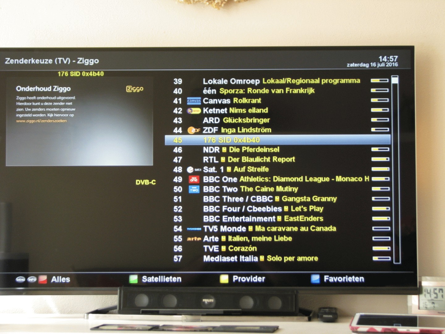

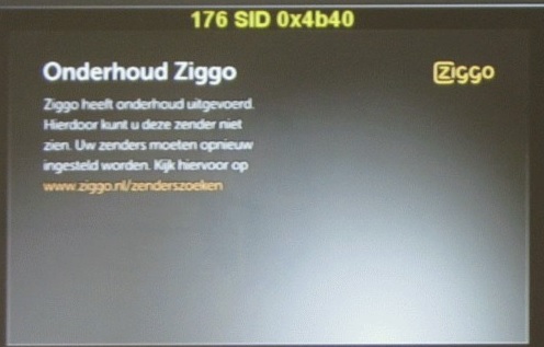

Verder is WDR verdwenen en er staat nu 176 SID 0x4b40 op de plaats van de zendernaam.
post-74340-0-68870200-1473095280_thumb.j
Dat staat verderop in de lijst nog enige keren.
Opnieuw zenders zoeken geeft geen oplossing.

Dat grapje heb ik ook. Heb gewoon aangegeven dat hij in de achtergrond mag scannen. Sta ik een pasr seconden op zo'n SID zender dan wijzigt dat vanzelf.. Je kunt de naam ook zelf weer renamen... Niet heel erg schokkend. OpenATV zal in die zin totaal niets verschillen (draai dat zelf ook). Denk dat er meer iets meeloopt wat je niet wil. Heb geen last van vertraagd zappen of wat... Heb gewoon een Irdeto Ziggo kaart i.c.m. OSCam... Weliswaar geen XTrend, maar een DM8000 en een VU+SoloSE v2
Overigens is je screenshot uit juni of juli... Is dat zendernaam probleem er nog steeds?
Overigens installeer je OpenATV net als OpenPli. Gewoon de gewenste OpenATV downloaden en in zijn geheel uitpakken op een FAT32 geformatteerde USB Stick.
aangepast door Mimisiku
Dit heeft niks met OpenPLi te maken en zal je op OpenATV net zo goed hebben.
Ziggo heeft WDR verplaatst naar een andere frequentie, dat zie je ook op de PiG:
Blijkbaar zet de Kabel scan de nieuwe plek niet netjes terug tussen ZDF en NDR.
Kijk eens in je zenderlijst tussen de kabelzenders (groen > Kabel kanalen) en kijk of daar WDR wel tussen zit.
Ev. handmatig verplaatsen naar de Ziggo lijst: blader naar WDR, Menu > zender toevoegen aan bouquet en kies dan de Ziggo lijst.
In die lijst staat-ie dan onderaan (tenzij de zender toch al ergens anders op een andere plek staat), blader erheen, Menu > Verplaatsmodus activeren en zender verplaatsen naar de plek waar je 'm wilt hebben.
De zender '176 SID 0x4b40' kan je weghalen met Menu > Invoer verwijderen

De fout melding, die is er nu nog steeds. Maar ik ga hem verwijderen en kijken hoever ik dan kom. Als ik op die zender sta komt er niets.Als ik naar zender 280 (daar ergens in de buurt) is er wel een werkende wdr.

Het verplaatsen is gelukt!
Is er geen handleiding waar dergelijke zaken in staan? Er is nog zo ontzettend veel wat ik niet weet!
Met zenderkeuze -> menu -> scrollen naar "invoer verwijderen" en dan ok lukt het verwijderen van zenders.
MAAR met zenderkeuze -> menu -> scrollen naar "verplaats modus activeren" lukt het verplaatsen niet als je op ok drukt. Pas als ik op "6" druk, lukt het. Heeft even geduurd voordat ik dat in de gaten had.
Bugje?
